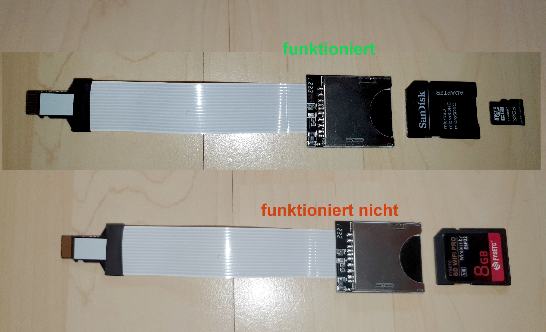

3D Drucker mit microSD Slot, dadrin Adapter micro SD Stecker auf SD Slot.
Stecke ich nun eine SD Karte in den Adapterschacht, wird nichts gelesen.
Stecke ich statt dessen einen SD Adapter mit einer micro SD drin rein - alles bestens.
Habe schon mehrere SD Karten ausprobiert.
Jemand 'ne Idee?

Na ja, der 3d Drucker hat nun Mal einen microSD Slot und ich möchte die SD Karte nutzen, weil die Wlan fähig ist (und das funktioniert!).
Habe es mit dieser neuen SD Karte 8GB, einer alten Kingston 2GB und einer Uralten Sandisc 256MB versucht. HC oder XC ist also eher kein Thema.
Der Adapter selbst scheint auch nur ein Bauteil zu haben, sonst sind die Pins einfach durchgelötet. Es muß aber einen Unterschied geben, weil MicroSD Karte > Adapter auf SD > Adapter auf MicroSD Stecker funtioniert (siehe Bild)

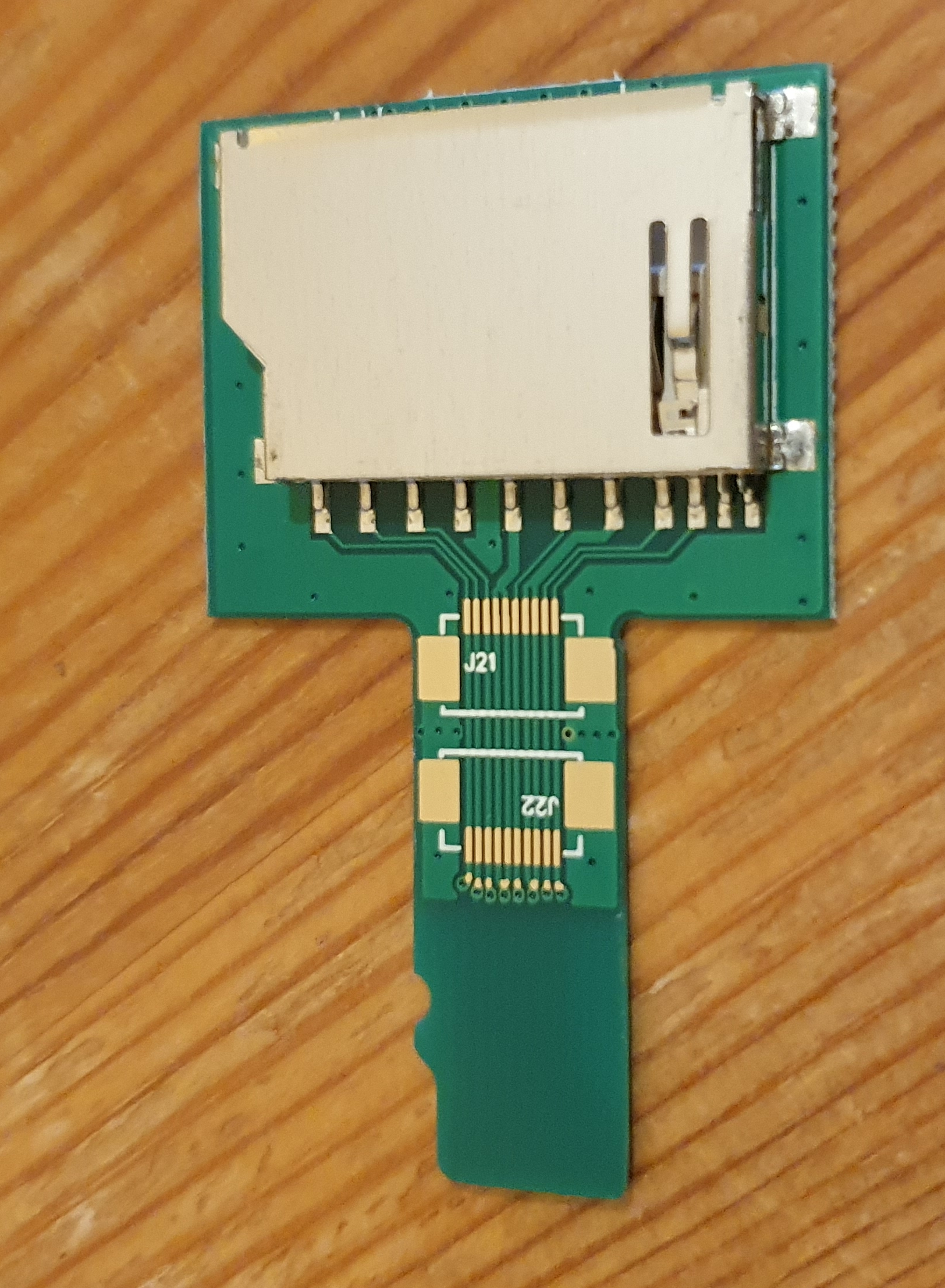

Hier die Auflösung:
Der Adapter ist schon richtig, denn er funktioniert im PC mit allen SD Karten. Es liegt also am MicroSD Slot im 3 D Drucker. Anscheinend liefert dieser etwas weniger Strom als der PC, sodass durch die längere Folienleitung (10cm) die Spannung zusammen bricht.
LÖSUNG: siehe Foto (6,60 €)
