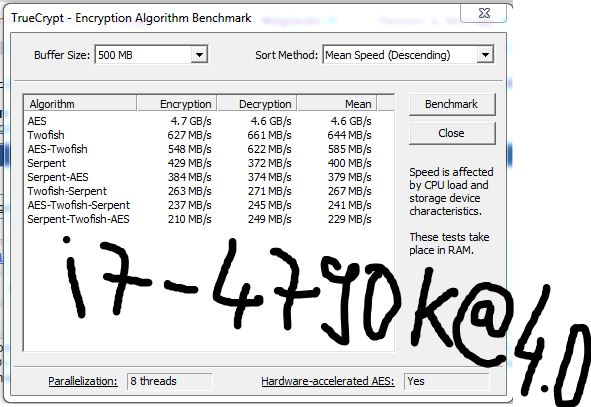

Abhängig davon was die Platte ließt schreibt solltest du eine Verschlüsselung nehmen die Stark genug ist jedoch nicht das Schreiben und lesen Bescheidet:
hier mal die Geschwindigkeiten der verschiedenen Verschlüsselung Methoden von TC 7.1a bei meinem i7-4790K@4.0GHz
Nuja, mein Phenom II X4 905e mit 4x2,5 GHz ist jetzt nicht der Schnellste, aber dafür hat's immer noch locker gereicht.

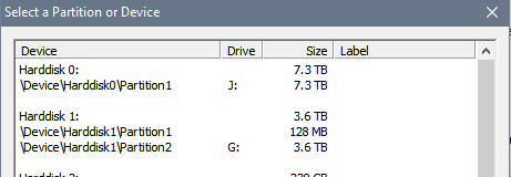

Verschlüsselt mit Truecrypt 7.1a. Beim Befüllen zeigen sich die bekannten Schwächen eines Stotterns bei kleinen Dateien. Sind es nur viele nur kleine Dateien, sackt die Leistung ab, geht aber noch. Besonders lahm wird es aus meiner Beobachtung, wenn abwechselnd z.B. 100 kleine Dateien im Bereich unter 1MB und einzelne grosse im Bereich 1-3GB nacheinander kopiert werden, da stockt es gewaltig, würde meinen die Leistung fällt unter 30MB/s Schreibleistung ab.
Für meinen hauptsächlichen Zweck, Archive für Filme im Bereich 500MB bis mehrere GB ist sie aber OK, ich bekam Schreibleistung 80-120MB/s (2-3TB "lang"), was für mich das übliche darstellt, hab z.T. noch SATA2 Anschlüsse.
Hab die Seagate 8TB zusammen mit mehreren WD Red 4TB, würde sagen, Lärmpegel ähnlich, kaum hörbar.
Angefügt unten, wie Win10 mit TC 7.1a die Platten formatiert. Ist mir insofern schleierhaft, dass bei allen WD 4TB es diese extra Partition gibt, die es bei den Seagate 8TB nicht gibt.
