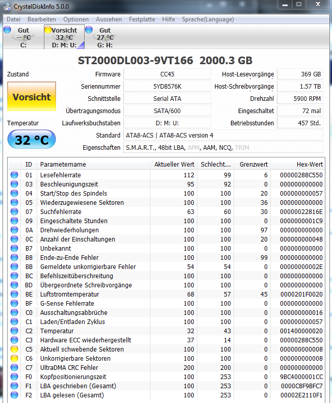

Leider hast Du uns keinen Screenshot von CrystalDiskInfo zum besten gegeben, woraus man das Alter und die Garantiedauer entnehmen könnte.
Wenn sie weniger als 6 Monate alt ist, kommt es auf die Abwicklung beim Händler an , wo Du sie gekauft hast, auch bieten die Hersteller Garantie-Vorabtausch mit Kreditkartenangabe an. Da kriegst Du eine Neue und musst die Alte innerhalb einer gewissen Frist retournieren.
So hier ein CrystalDiskInfo Screenshot!

Ich würde die Platte auf jeden Fall austauschen. Wie du es am besten machst fragst du deinen Händler. Wenn du jetzt eine neue holst , hast du am Ende 2 Platten. Wobei eine zweite zur Sicherung dringenst zu empfehlen wäre wie du hoffentlich gelernt hast.
