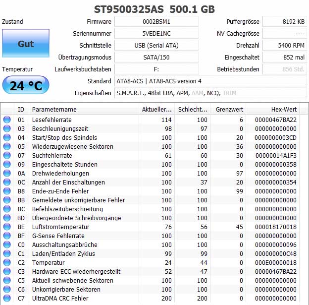

S.M.A.R.T. Werte via Crystal Disk Info auslesen und ein pic hier hochladen. Dabei aber schauen, dass alle Werte unten angezeigt werden.
Hier die Werte:
Hmm, die S.M.A.R.T.-Werte sind einwandfrei. Bei Seagate-Platten geht üblicherweise zuerst der 0xBB-Hexwert hoch, selbst wenn noch keine schwachen Sektoren protokolliert sind. Aber dort steht überall "0".
Bitte die Platte mal eine Nacht lang durchlaufen lassen (S.M.A.R.T.-Selbsttest), und dann noch einmal auf die S.M.A.R.T.-Werte schauen. Interessant sind vor allem die Rohdaten der Einträge 0xBB, 0xC5, 0xC6 und 0x05.
Die Platte scheint in Ordnung zu sein. Allerdings habe ich schon ein paarmal Platten in der Hand gehabt, die entweder im Firmwarebereich (S.M.A.R.T.-Rohdaten) bzw. mit einzelnen Köpfen nicht mehr schreiben konnten. Da bleibt das S.M.A.R.T.-Protokoll natürlich schön jungfräulich, obwohl die Platte selbst nicht mehr richtig arbeitet. Als Test bietet sich hier an, die Platte einmal komplett auszulesen, und diese Daten dann 1:1 wieder zurückzuschreiben. Unter Linux bietet sich dazu dd (dd_rescue) an, auch andere Clonprogramme sind natürlich geeignet.
Auch ein Blick auf die Betriebsstunden kann evtl. einen Fehler im Schreibkanal entlarven.
