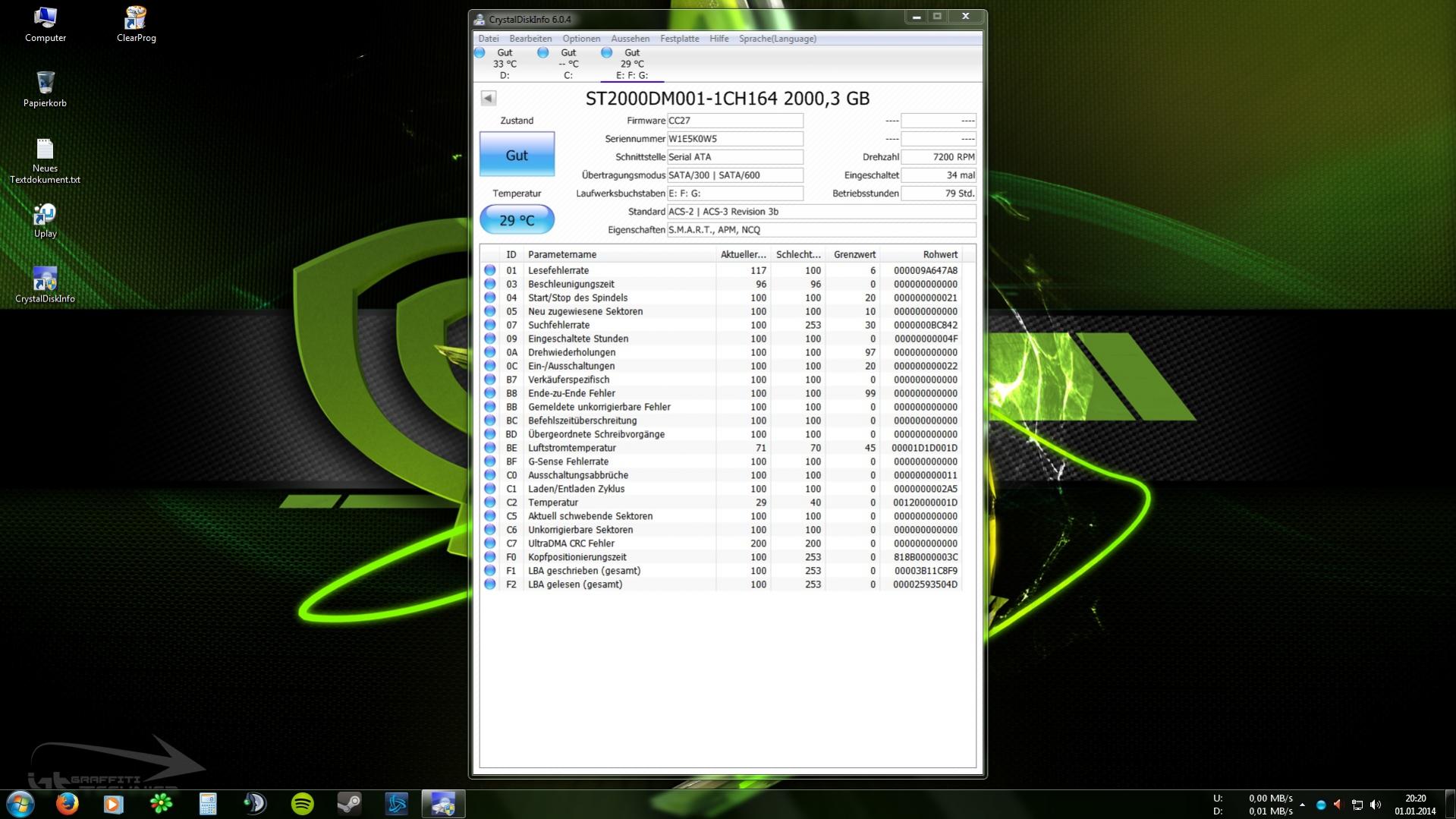

Poste bitte mal den Screen von CrystalDiskInfo wenn sie mal wieder erkannt wird, ziehe aber bitte das Fenster soweit auf, dass alle Attribute und auch die Hex-Werte bzw. Rohwerte vollständig sichtbar sind.

So grade eben war sie wieder weg. Hier mal ein Screen Shot von CrystalDiskInfo

Hat keine abhilfe geschaffen. Kann jemand etwas mit dem Screenshot anfangen?!
