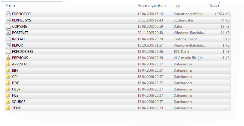

Ich habe die Festplatte mit der Windows Datenverwaltung gefunden.
Habe ihr einen Laufwerksbuchstaben zugewiesen.
Sie ist Fat32 formatiert und das ist schon drauf. hab keine Ahnung warum das drauf ist.
Ist das vielleicht der Cache der auf dem SSD-Teil sein sollte?
Die Seagate ST1000LM014 ist eine SSHD bei der der NAND Cache intern verwaltet wird, die 8GB Partition dürfte einfach eine normale Partition sein, wohl die von Freedos, aber die hat mit den NAND Cache nichts zu tun.
Also auf der der großen Partition, die ich gefunden hab scheint das FreeDOS drauf zu sein.
Ich kann sie andere kleine 8Gb große als NTFS Formatieren, meine mich erinnern zu können, dass SDD nur als FAT ging!?
Danke f+ür eure Hilfe bisher.
Schlupp
Schwachsinn. Ausserdem hast Du keine SSD sondern eine Seagate Laptop SSHD ST1000LM014 Interne Festplatte 1TB (Flash-Speicher 8GB, 6,3 cm (2,5 Zoll), 5400rpm, 64MB Cache, SATA), diese hat eine zusätzlichen 8 GB Flashspeicher, auf diesen kannst Du allerdings nicht separat etwas installieren. Das was Du zu sehen bekommst, war der Teil auf dem Freedos installiert ist, sonst kann das System ja nicht booten. Wenn es runter soll, musst Du die Platte einfach vom Windows Installer von allen Parts leeren und auf der leeren Platte installieren, wenn die Platte an einem Stück bleiben soll, sonst musst Du sie noch partitionieren, macht man auch mit dem Installer.
