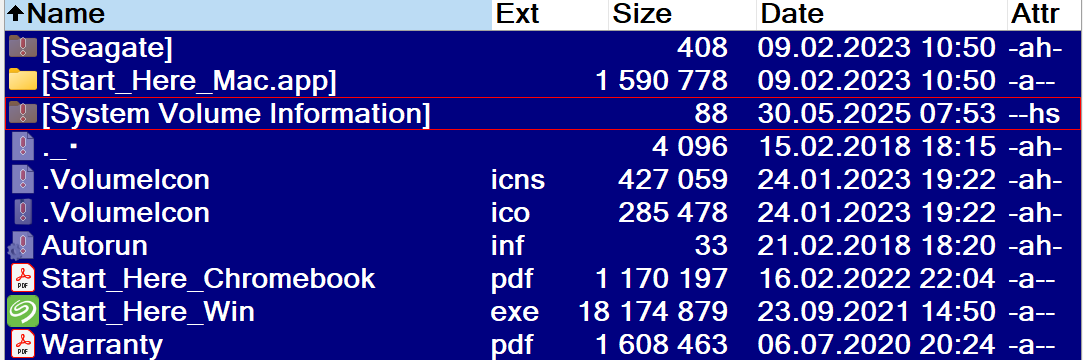

Auf der Platte selbst gibt es ein "System Volume Information" Verzeichnis vom 30.05.2025?!

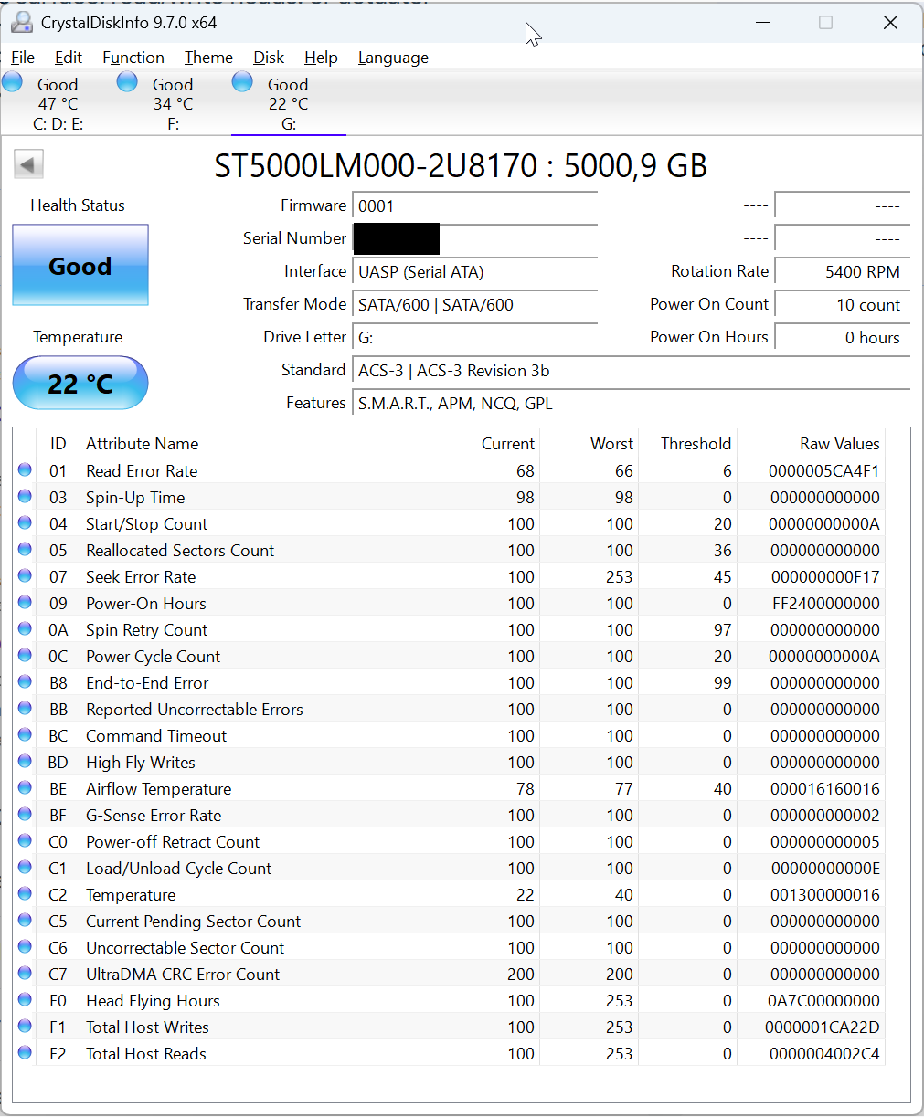

Außerdem wurde sie 10x eingeschaltet ist aber 0 Stunden gelaufen

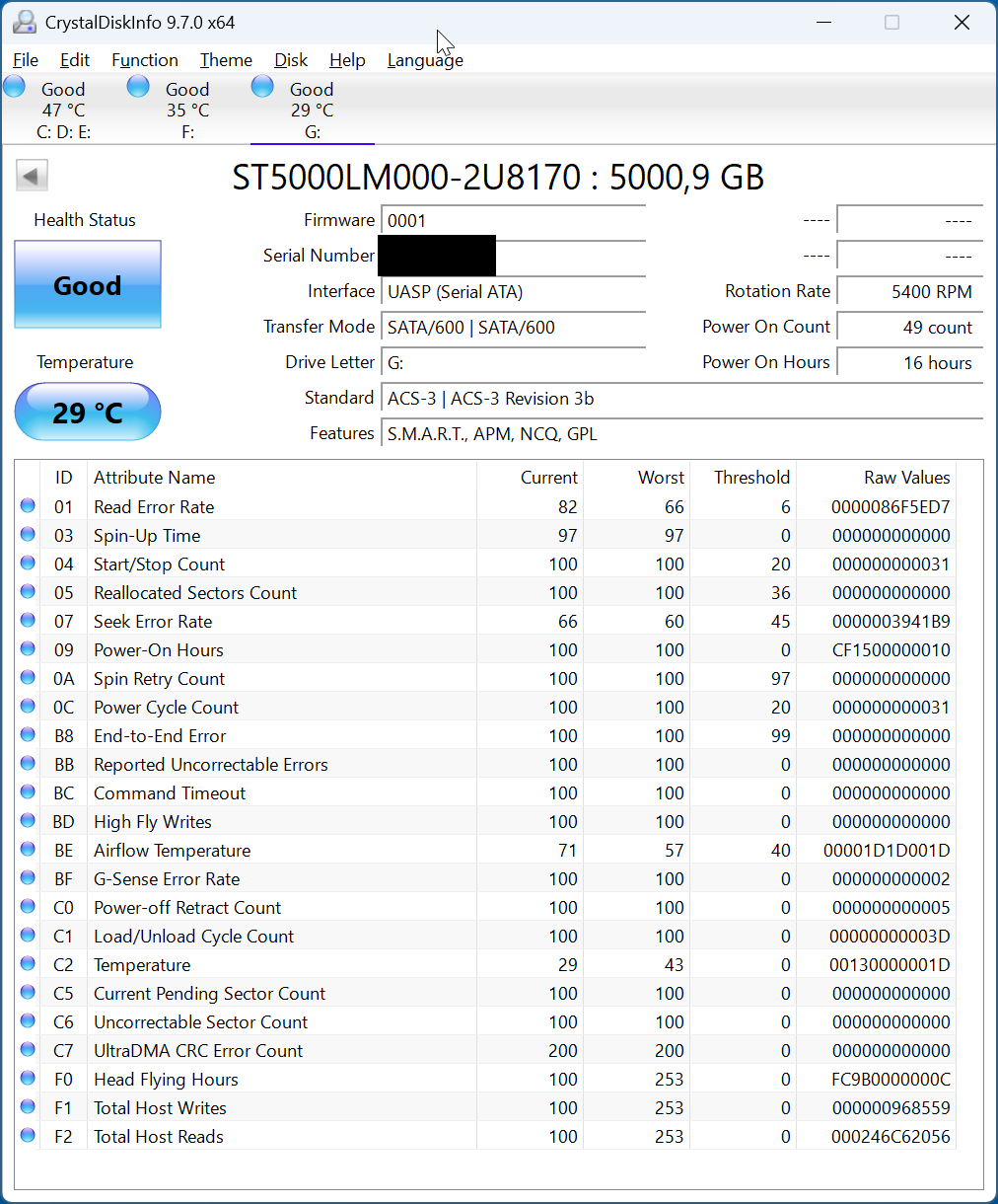

Ich habe CrystalDiskInfo vor und noch einem Macrorit Disk Scanner Durchlauf, der keine Probleme zeigte, gemacht.
Die Read Error Rate hat sich verbessert. Sollte das nach einiger Zeit gegen 100 laufen, wenn die Platte nicht ungeplant abgesteckt wird?
Irgendwelche Ideen was man zusätzlich überprüfen könnte/sollte?
Eventuell lass ich dann noch einen h2test laufen.
Die HDD ist in Ordnung, die 10 Einschaltungen sind Werksintern, der Read Error Wert wird sich noch verbessern, aber die optimalen 100 nie erreichen.
Statt hier weiter unnötige Tests zu fahren einfach die Platte nutzen...

Der Folder vom 30.5 hat mich eher unrund gemacht als die 10 Einschaltungen. Aber vielleicht wird der Drive beim Testen an ein Windows System kurz angeschlossen.
