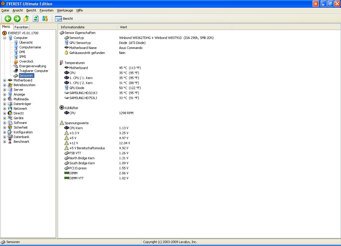

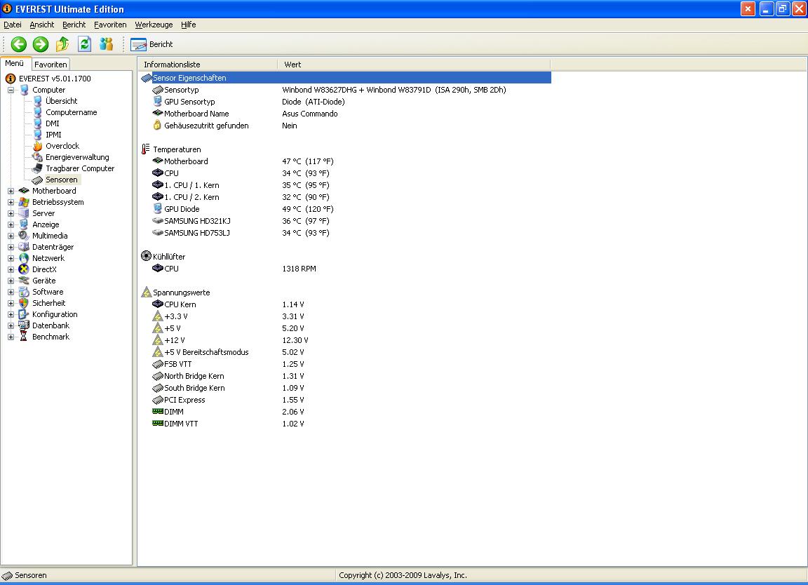

Ich habe noch etwas Probleme damit, das das Seasonic anscheind nicht so gut bei Last auf der 3,3 Volt Leitung zu sein scheint ! Obwohl es denn besseren Wirkungsgrad hat und über 12 cm Lüfter verfügt ( leiser ). Ich habe noch zwei Screenshots hinzugefügt mit den Spanungen die von Everest 5.01 ausgelessen wurden. Da zeigt sich auch das das Seasonic an sich sehr gute Werte hat im Vergleich zum Enermax bis auf die 3,3 Volt Leitung. Welche Geräte werden auf der 3,3 Volt Leitung angesprochen ? Hat das Enermax NT auch ein Active PFC F3 und eine Überstromschutzschaltung oder auch nur eine Kurzschlusssicherung ?
