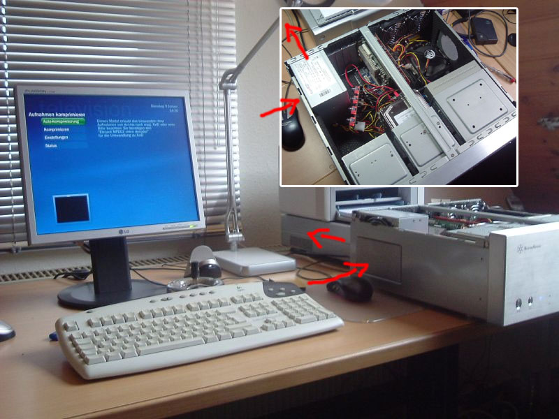

Ich finde das bequiet aufgrund der Lüftersteuerung interessant, würde ich gerne
in meinem HTPC einsetzen.
Lassen sich die Lüfter dann per Mainboard kontrollieren, bzw. geht da ein Kabel zurück
zum Mainboard oder macht das nur der Temp-Sensor im Netzteil?
Der würde beim Silverstone-Gehäuse nämlich definitiv die falsche Temperatur (innen)
messen da das Netzteil direkte Frischluft bekommt und diese auch direkt wieder rauspusten
kann (siehe Bild).
Hat jemand Erfahrung mit der Lüftersteuerung?

soweit ICH weiss werden die lüfter je nach nt wärme gesteuert
dh der sensor sitzt im nt und würde dementsprechend bei dir falsche werte auslesen ;D
sensorkabel geht zumindest keins weg ;D

Schade, so hätte ich wenigstens mal die Infos auslesen können.
BTW: Ich finde das Case nicht zu eng - ein- und ausgebaut wird da eher selten was. Der
steht nun (wieder) im Wohnzimmer mit zwei neuen Platten - und da bleibt er auch erstmal
wenn sich kein schönes, neues NT findet :D
