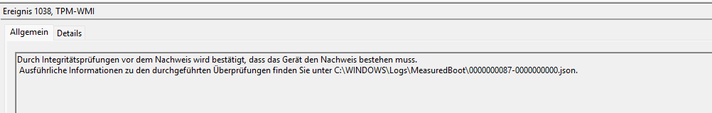

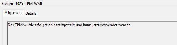

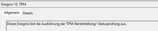

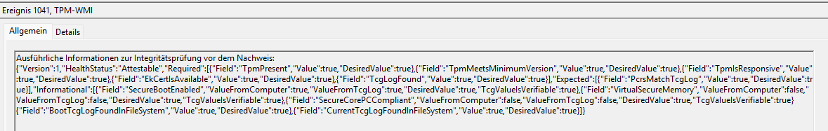

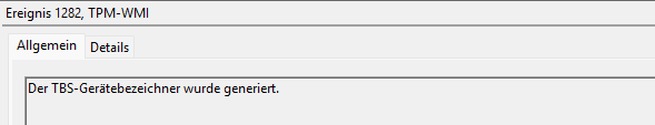

Was jedoch zum Thema TPM kurios ist....
Was mir jedoch fehlt, ist der zweite und dritte Stepp der TPM PRüfung beim Start.
Normalerweise ist die Reihenfolge wie folgt:
Seit dem Update werden nur noch die ersten beiden Steps geloggt.

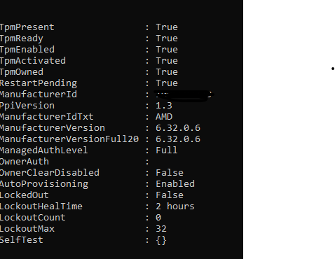

Die Abfrage über tpm.msc ergibt jedoch, dass TPM einsatzbereit ist.
Dennoch...warum der fehlende LOG ?
anbei auch der aktuelle TPM Out:
