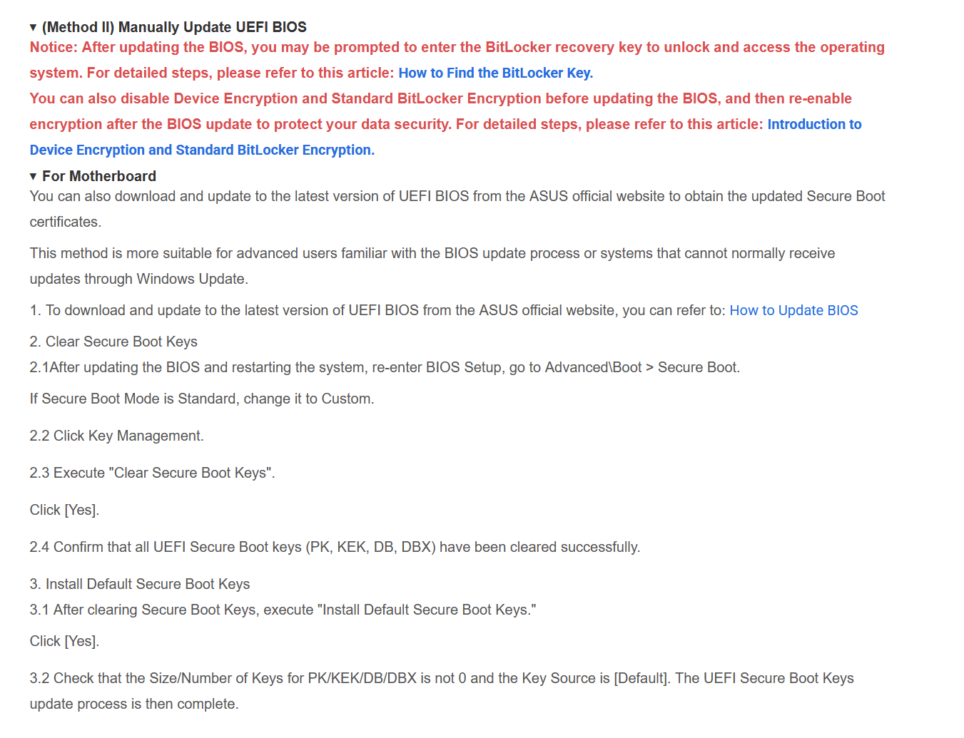

Auf der Asus Webseite habe ich dazu auch den folgenden Artikel gefunden:
https://www.asus.com/support/faq/1055903/
Aber auch aus diesem Artikel geht nicht ganz hervor, ob man die Anpassungen im BIOS machen muss, auch wenn man Windows Updates aktiv hat?

Hallo - auch wenn es vielleicht blöd anhört. Ich hatte GEMINI 3 mit den Daten meines PCs gefüttert, denn da wurden definitiv die Updates von Microsoft nicht in den Boot Sector geschrieben. Den Anleitungen bin ich gefolgt und musste im ASUS BIOS (Version von Ende 2025) die vorhandenen Security Keys löschen und dann anschließend konnte ich (ohne Neustart) die (neuen) Standard Keys einspielen und dann F10 und alles war o.k. und den Befehl zum Auslesen der Version über die Powershell liefert die KI auch mit.
  • Method I Via Windows Automatic Update
  • Method II Manually Update UEFI BIOS
Wie einfacher möchtest du es denn noch vorgekauft bekommen? 😅
Reaktionen: NJay und nutrix

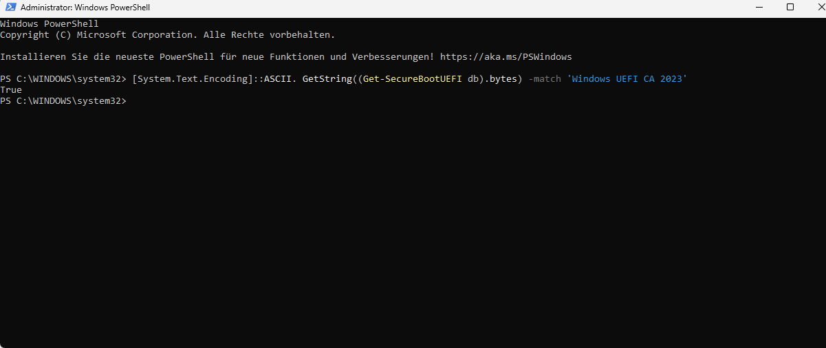

@Methanatmer
Warum dann nicht direkt die Befehle hier posten...?
In einer administrativen Powershell:
Code:
([System.Text.Encoding]::ASCII.GetString((Get-SecureBootUEFI db).bytes) -match 'Windows UEFI CA 2023')
Hier muss "True" zurückgegeben werden, dann sind die neuen Zertifikate bereits installiert.
Reaktionen: wupi, F1database, Og.Pelle und 2 andere

Entweder per Windows Update oder per Bios-Update.
Wie erwähnt, möchte ich ungern selbst im BIOS die Keys austauschen, weil ich mich damit gar nicht auskenne. Das ist mir selbst mit einer Anleitung etwas riskant.
Daher war ja auch die Frage, ob man aus dem verlinkten ASUS-Artikel beide Varianten ausführen muss, um die neuen Zertifikate zu erhalten oder ob es ausreicht, einfach regelmäßig Windows Updates zu machen?
Entweder oder. Du kannst mich dem o.g. Kommando prüfen ob du die neuen Zertfikate schon hast.

n1tro666 schrieb:
es dort steht ja nicht im detail, auf welche art und weise ein 'uefi bios update'
durchgeführt werden soll.
soll man das ganze bios updaten? sind dort die jeweils aktuellen certs enthalten?
soll man im bios selbst, im secure boot menü über custom keys sich die certs selber installieren?
wenn ja wo ist der downloadlink?
:confused_alt: :confused_alt: :confused_alt:
Wie sehr sollen sie denn noch "ins Detail" gehen? Wieso weiß man nach dem Text nicht ob man das ganze UEFI updaten soll, wie du schreibst?
n1tro666 schrieb:
soll man einfach windows update machen lassen?
Kann man auch, so steht es auch im Artikel? :confused_alt:
Reaktionen: eYc, KenshiHH und nutrix

Ich hätte nochmal eine kurze Frage zu dem Thema: Oben wurde ein Befehl genannt, mit dem geprüft werden kann, ob die Zertifikate bereits installiert sind. Ich habe auch gelesen, dass wohl mehrere Zertifikate (PK, KEK und wie sie alle heißen) betroffen sind.
Gibt dieser genannte Befehl an, ob alle betroffenen Zertifikate erneuert wurden oder muss man dafür nochmal andere Befehle eingeben und abfragen?
gaym0r schrieb:
@Methanatmer
Code:
müsste ja alles soweit bei mir passen, was ich so rausgelesen habe aus den beiträgen? danke nochmals an alle für die erklärung, etc.
