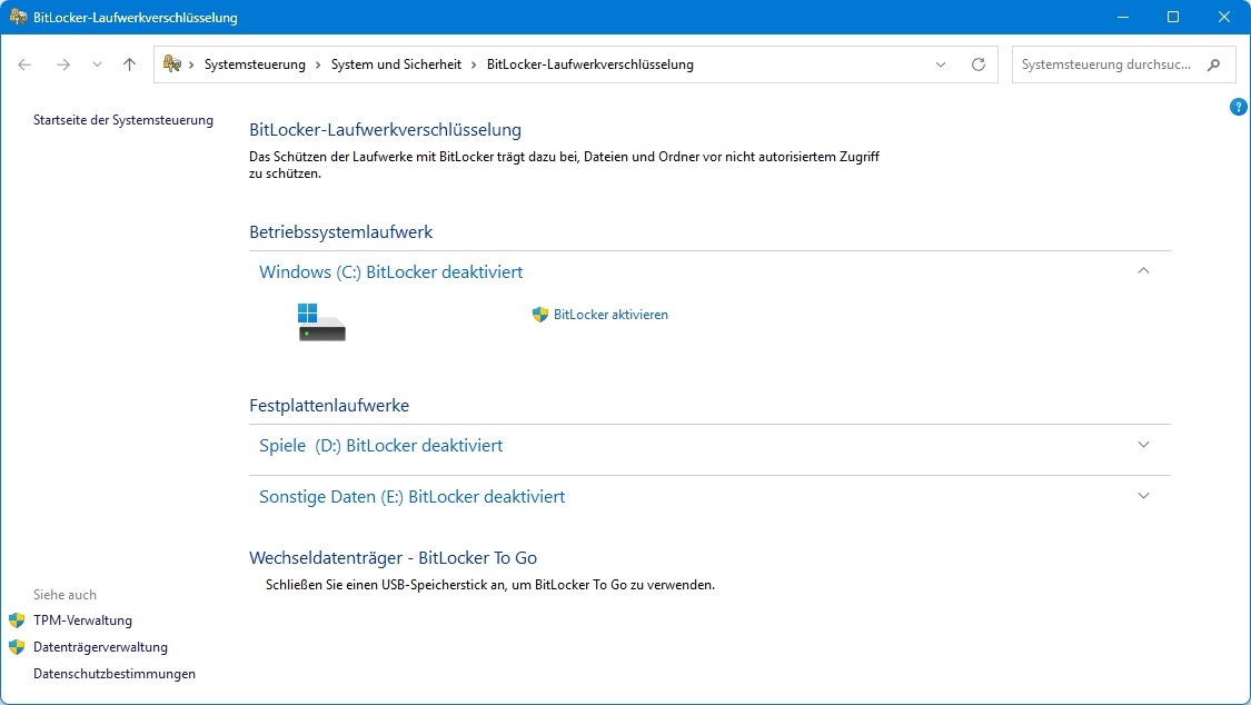

Dann ist ja alles gut ich habe mir den Wiederherstellungsschlüssel ausgedruckt für den Fall der Fälle.purzelbär schrieb:wagga, ich hab gerade nachgeschaut, Bitlocker ist zum Glück bei meinem Windows 11 PC deaktiviert:

Hatte noch nie BitLocker aktiviert, aktuell ist es auch nicht aktiviert.wagga schrieb:Das du Bitlocker deaktivieren sollst..
