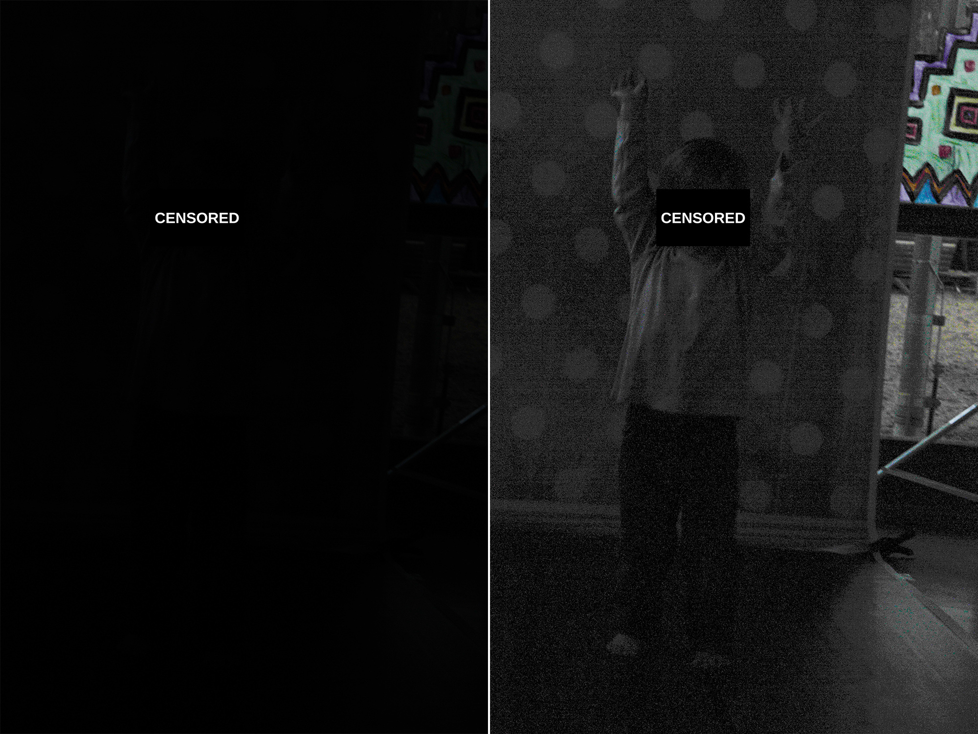

Ich habe letzt ein paar alte Familienfotos von meiner Mutter bekommen. Ein paar JPEGs werden aber viel zu dunkel dargestellt (siehe Bild links). Getestet mit Photoshop, XN View, Irfan View und ImageGlass. Ich habe mit Camera Raw die Belichtung erhöht (siehe Bild rechts).

Nur Fotos von dieser Kamera sind betroffen und auch nur 12 von 222 Fotos.
Weis jemand, welches Problem hier vorliegt und vor allem, ob man das fixxen kann?

Manuelle Einstellungen gewählt, die eben zu einer Unterbelichtung geführt haben:

Man kann die Belichtung in einer Bildbearbeitung korrigieren. Im Rahmen der Möglichkeiten.
Das Problem ist, dass die Bilder wohl einfach unterbelichtet sind. Belichtung steht auf manuell, Blende F/16, kein Blitz...
Viel bessere Chancen hast du natürlich mit den Raw-Daten. Da kannst du die Belichtung stärker korrigieren, bevor alles im Rauschen versinkt. JPEG ist weniger flexibel.
Reaktionen: Blende Up und greybit
Amaoto schrieb:
Blende sieht man nicht (?)
Doch, steht da. FNumber=16.00, also Blende 16. Und dann 1/125 Belichtung, dazu ISO 400 = dunkles Bild.
Liegen die Bilder wirklich nur als jpg vor oder gibt es da auch RAW Files? Denn mit einer D300S würde ich persönlich RAW+Jpeg fotografieren.
Mit dem RAW könnte man evtl. mehr rausholen.
Reaktionen: greybit
Danke für eure Antworten. Hatte irgendwie darauf gehofft, dass es nur ein Anzeigefehler ist, bzw. eine beschädigte Datei. Das ist dann wohl nicht der Fall. Werde die Bilder daher in die Tonne kloppen, weil dafür scheinen die zu schlecht zu sein, um irgendwas annehmbares noch rauszuholen.
Das war damals irgendein bezahlter Fotograf. Mehr als JPEGs habe ich nicht.
Die meisten jpg lassen sich auch mit einem raw Tool öffnen. Habe so schon sehr viele kaputte Bilder „retten“ können
