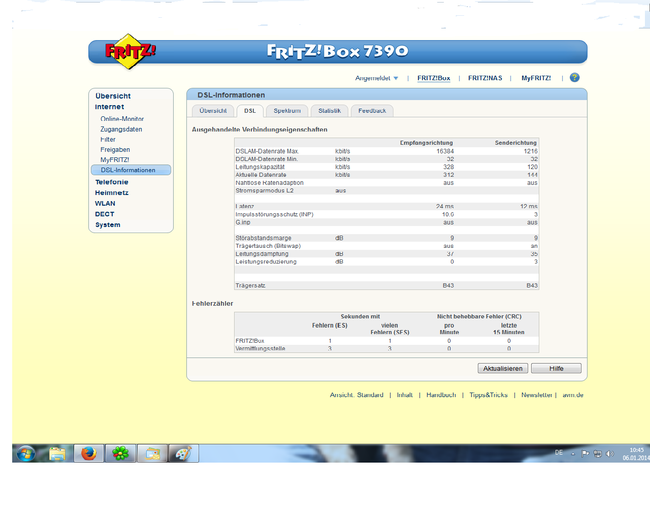

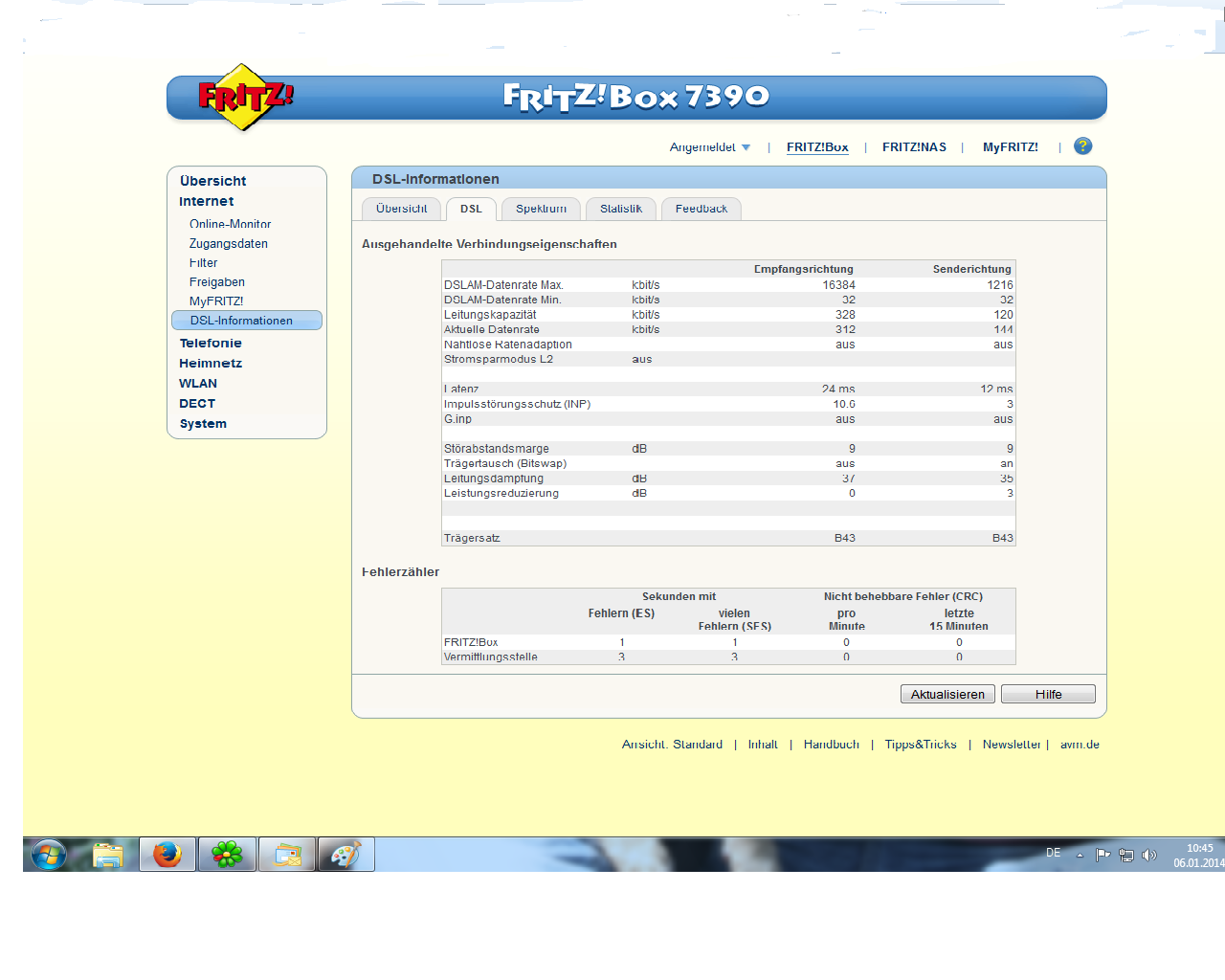

Wie im Threadtitel beschrieben, habe ich zur Zeit das Problem, dass mein DSL nur eine Synchronisation von 328 KB herstellt.
Und das bei einer Dslamrate von 16384.
Siehe Bilde: Internet 1.png
Ich habe eine Fritz!Box 7390, der direkt ohne Splitter an die Telefonbuchse angeschlossen ist.

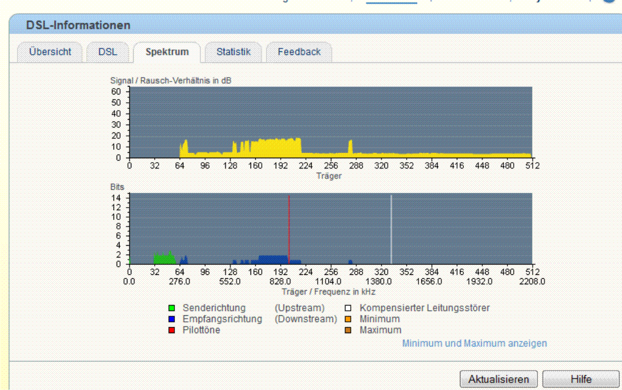

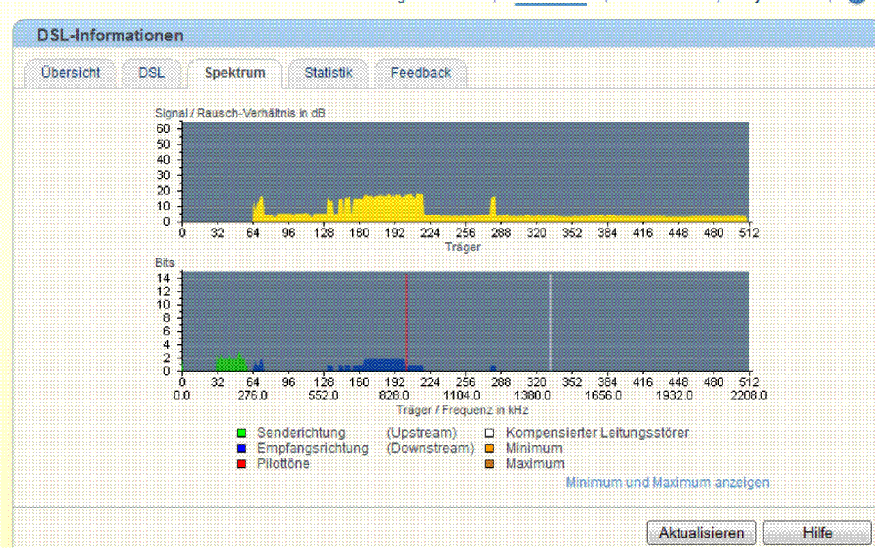

Störungen liegen keine gravierenden vor:
Siehe Bild: Grafik1.GIF

Die DSLAM-Datenrate ist nur die Info von dem Verteiler in welchem Bereich er synchronisieren kann, wenn die Dämpfung/Leitungsqualität passt. Als Orientierung kannst du bei der Fritz!Box die Leitungskapazität nehmen, und die passt zu deinem Sync. Ist aber für deine Dämpfung deutlich zu gering.

Also die maximale DSLAM Rate sagt leider nicht viel aus. Es hängt viel von der Entfernung zum DSLAM / Verteiler bzw. der Leitungslänge ab. Bei meinen Eltern zum Beispiel ist die maximale DSLAM Rate knapp 55.000 kbits und es kommen nachher nur noch knapp über 7.000 kbits an.
Nichtsdestotrotz sollte bei dir mehr drin sein. Zumal du schon mal eine Download Rate von 6000 kbits hattest.
Ist die Verkabelung richtig, bzw. sind die Dosen vernünftig angeschlossen bzw. die Kabel in den Dosen vernünftig abgeschlossen? Sonst vll auch nochmal andere Geräte, wie zum Beispiel einen anderen Router (evtl. von Bekannten) testen?
An der Dämpfung sollte es nicht liegen. Ich selber habe 34db Dämpfung und habe 8192kbit/s.
Es werden in der FB Fehler in der Vermittlungsstelle angezeigt. Da ist der Fehler zu suchen.
Mit Deinem Werten sind definitiv DSL 6000 drinne.

Mir kommt der Signal-Rauschabstand sehr gering vor, sollte gerne 5-10 db höher sein. In Verbindung mit dem relativ schlechten DSL-Chip der 7390 (7490 deutlich besser) wird es wohl die Ursache(n) sein.
Abhilfe kann hier in erster Linie nur der Provider (Versatel) bringen. Üblicherweise wird dann der Anschluß auf eine andere Baugruppe "gelegt". Dies sollte die erste Initiative Deinerseits sein, also ran an Versatel.
