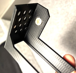

Danke für Eure Hilfe! Das hier ist ein Foto der Switch-Halterung mit einer 4,5 Holzschraube drin (die leider zu lang ist). 4,5 passt perfekt, ich habe die Befürchtung, dass 4 vom Durchmesser vielleicht etwas zu schmal ist.

Es ist kein Echtholz, ich würde präferiert gerne eine Schraube nutzen, bin nicht so der Klebefan. Wenn alle Stricke reissen und man gar nichts passendes findet, dann ja, vielleicht mit etwas vorbohren und der "normalen" Schraube. Die Zwischenwand ist aber auch nur recht dünn, groß mit rumbohren ist da nicht möglich. Idealerweise dreh ich das mit dem Schraubenzieher rein.
