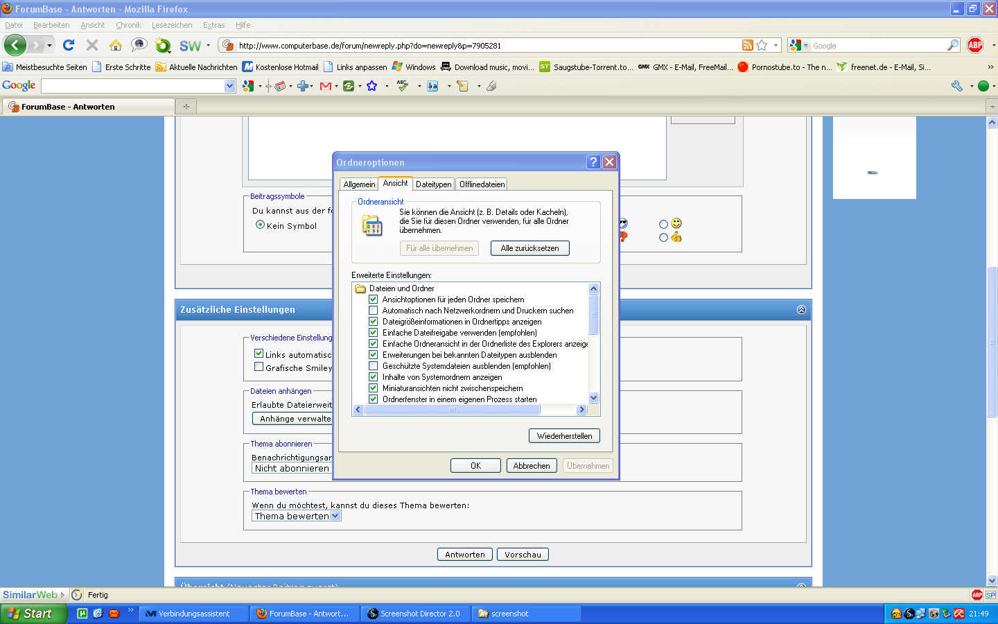

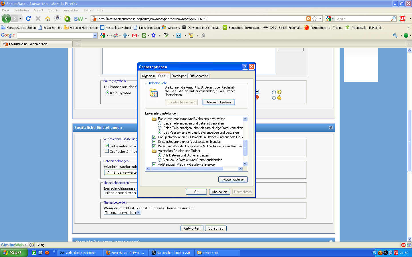

Du mußt auch nach versteckten Dateien und autoruns schauen,diese kannst du bei XP unter
Systemsteuerung-Ordneroptionen-Ansicht und dann bei folgenden die Häkchen entfernen b.z.w. setzen siehe Foto
Damit hast du eine Chance alles zu löschen was dieses Programm mit gebracht hat, schaue auch noch bei den Diensten nach ob da ein neuer Dienst vorhanden ist, dann kannst du auch noch Start-Ausführen und regedit eingeben und bei HKLM/Software/Microsoft/Windows/alle runschlüssel nachschauen
