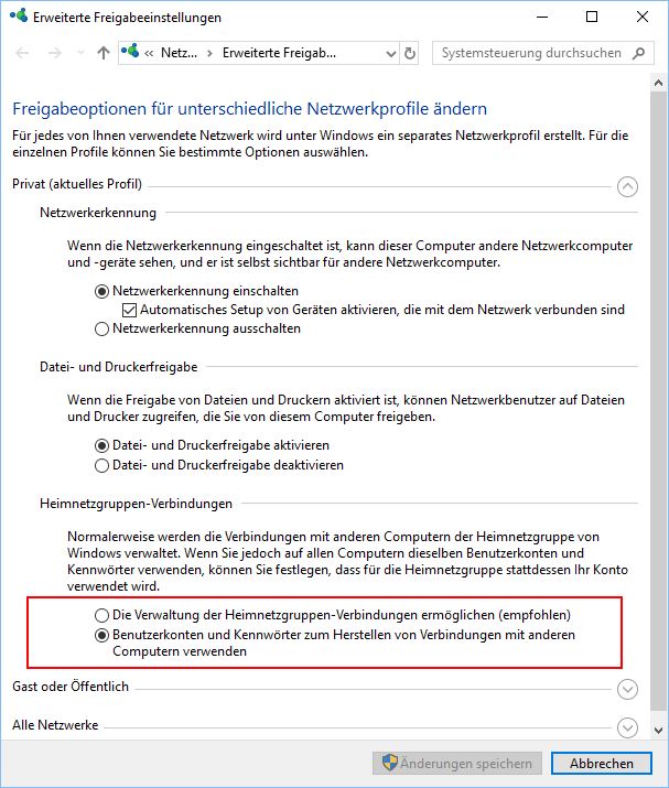

Inzwischen gibt es bei Windows 10 eine neue Möglichkeit, die den vorher funktionierenden Zugriff auf NAS und andere Netzwerkfreigaben anderer Rechner verhindert: Die Heimnetzgruppen-Verbindung muss AUSGESCHALTET werden, sonst verweigern Kennwortgeschützte Freigaben (bei mir ein NAS) die Mitarbeit:
Tom
