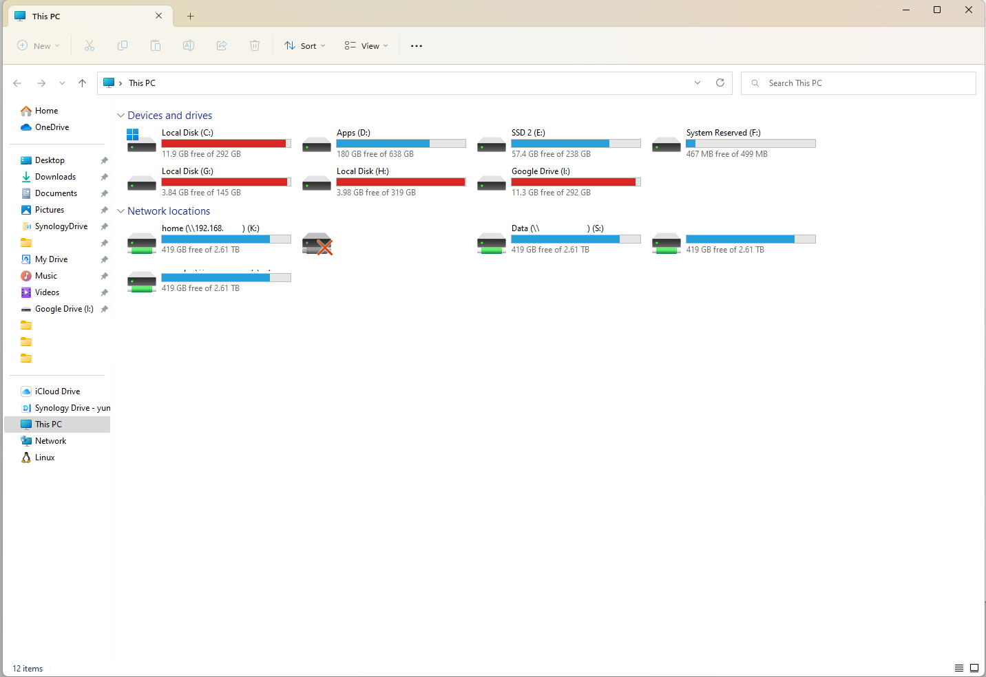

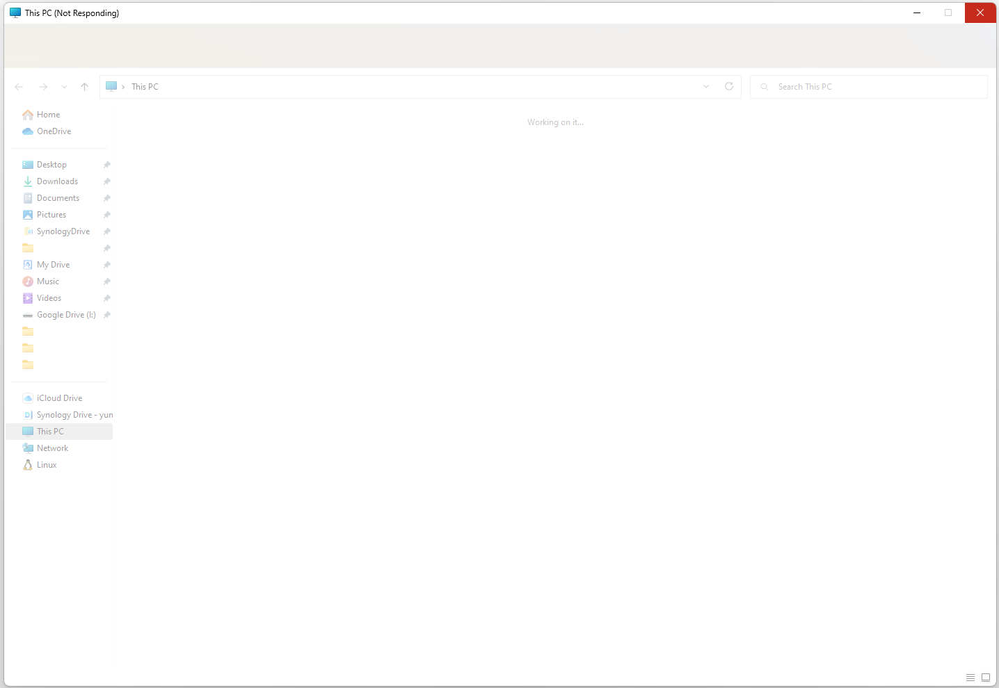

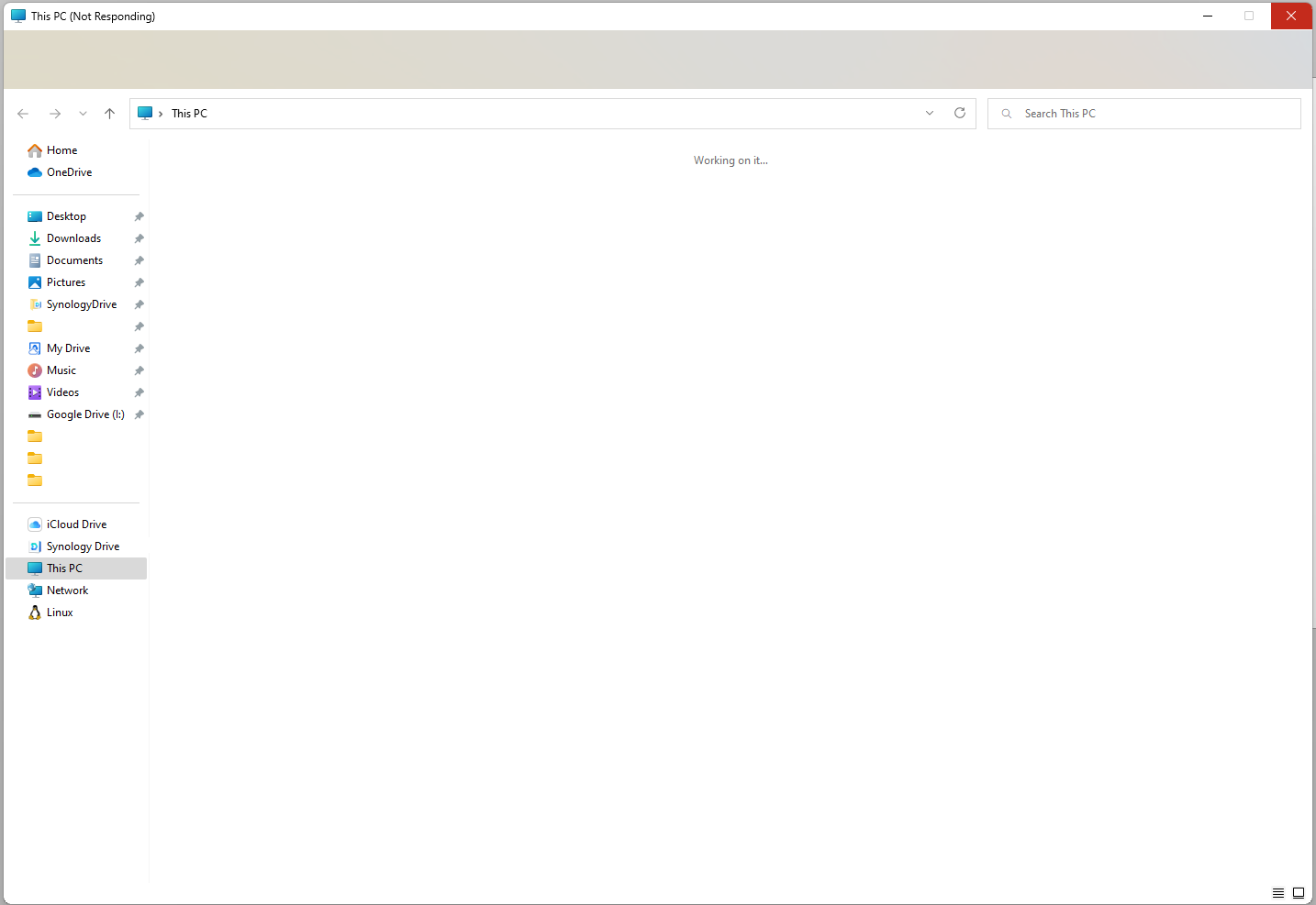

Hi,
Ich habe vor zwei Tagen von Windows 11 22H1 auf 22H2 geupdated, via Windows Update. Seither, jedesmal wenn ich ein "This PC" Fenster aufmache via Win+E (auf Deutsch heisst das glaub ich "Arbeitsplatz"), hängt das Fenster einfach für ca. 40 Sekunden. Jedesmal. 3x Neustarten hat nichts geholfen. Vor 22H2 hatte ich das problem nicht. Siehe Anhänge.
Hat jemand eine Idee? Es ist extrem nervig, da ich die Tastenkombination Win+E andauern drücke in meinem Workflow um ein neues Explorer Fenster aufzumachen - darauf möchte ich nicht verzichten.
Danke!

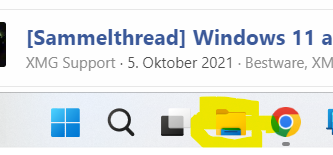

Du meinst den Explorer?
Passiert das auch, wenn Du ihn (ich glaube da ist er eh standardmäßig drin) in der Taskleiste anwählst?
Rechtsclick -> "File Explorer": Ja, hängt auch.
Ok, hab die Ursache wohl gefunden...: Eines meiner Netzlaufwerke ist eins welches nur erreichbar ist wenn ich im VPN bin. Das verursacht wohl die Hänger, wenn ich nicht im VPN bin - der versucht wohl den Server zu erreichen und hängt dann 40sec... Interessanterweise, nachdem ich alle Laufwerke nun neu gemountet habe, hängt er nur noch manchmal - nicht reproduzierbar, aber vom Gefühl her, beim ersten mal nach dem Neustart hängt er sehr lange (2min), danach nur wenn ich das Fenster schliesse, weg-nachvigiere, eine Zeit lang was anderes mache, dann den Explorer wieder öffne - wenn ich sofort ein neues Fenster oder Tab öffne, hängt er meistens nicht mehr.
Da hat Microsoft wohl Windows's Verhalten verändert mit Netzlaufwerken. Würde ich definitiv als neuen Bug bezeichnen. Viele Leute haben Netzlaufwerke, welche nur "manchmal" (zB wenn man im VPN ist) erreichbar sind, die aber dann manchmal offline / nicht erreichbar sind - wenn dann der explorer jedesmal 40sec lang versucht, die zu pollen, das ist doch total idiotisch.
Danke euch allen - einen guten Fix gibt es wohl nicht (zB VPN Laufwerk nur "on demand" mounten; auf ein Fix hoffen; etc...) aber wenigstens hab ich den Grund gefunden und kann ich das Laufwerk unmounten wenn es weiterhin zu oft nervt.
