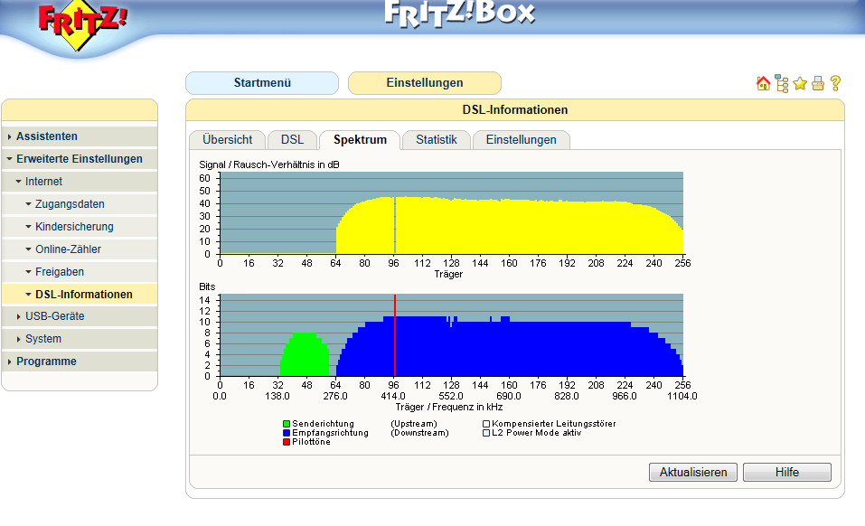

Mit der Fritz box kann man sich das Signalspektrum anzeigen lassen, poste das mal

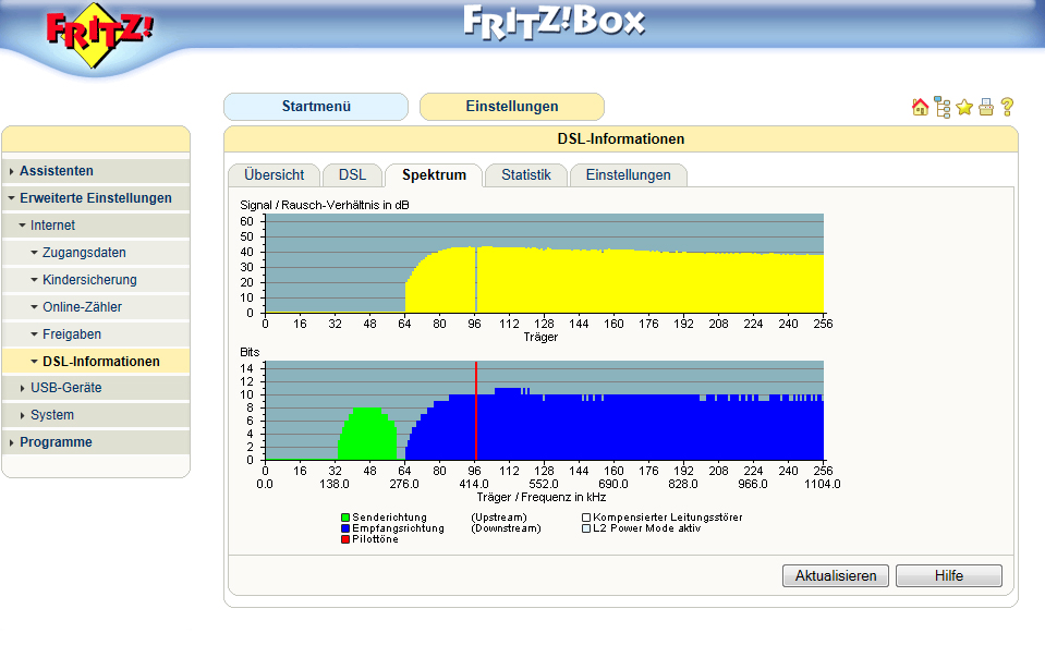

Ich hab mal 2 Screenshots angehangen von der Spektrumsanzeige.
Das erste Bild ist eine Aufnahme vom oben beschriebenen Zustand. Extrem schwankende Downloadraten, jeder 10.Ping geht verloren, Pings zu heise.de schwanken zwischen 14 und 70ms.
Beim zweiten Bild habe ich in der fritz.box in den DSL Einstellungen den Schieberegler "Sicherheit <------> Normal" auf Sicherheit gestellt. Standard ist hier die Einstellung auf Normal.
Die fritz.box synchronisiert die Leitung dann neu und drosselt sich selbst auf etwa 5Mbit.
In diesem Zustand schwankt der Download auch noch, aber viel weniger als im Normalzustand. Die Pings sind auch stabiler, aber auch nicht so perfekt, wie vor 4 Wochen.
Vor exakt 4 Wochen hatte ich einen stabilen Ping zu heise.de zwischen 14 und 15 ms und einen konstanten Download zB von speedtest.qsc.de von 6MBit/s.
Die Kurven im ersten Bild sind leicht niedriger als im zweiten Bild und flachen dafür nicht am Ende ab wie im zweiten Bild.
Ich kann die Kurven allerdings nicht deuten.

Eigentlich sieht das Spektrum ganz OK aus, keine Lücken. Es kann aber auch an der alten Fritzbox liegen. Im Idealfall sieht ein Spektrum so aus:
Poste doch nochmals bitte die Übersicht, DSL und Statistik Tabs. Du scheinst noch mit altem ADSL1 Standard zu surfen. Ich schätze mit ADSL2 wäre bei dir deutlich mehr drin.
Es kann durchaus sein das es an der Fritzbox oder dem Kabel liegt. Nach einigen Jahren kann sich Korrosion bilden welche die Dämpfung verschlechtert. Das kann man dann im DSL Tab sehen. An deiner stelle würde ich überlegen auf einen 16.000 Tarif zu wechseln und eine neue Fritzbox zu besorgen. die 2000er wird definitiv mit ADSL2 überlastet sein.
7 Jahre sind halt auch schon ne Zeit für eine Fritzbox ;)
