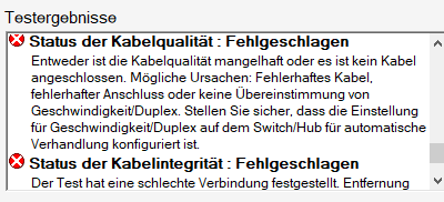

Ich habe mal die Diagnose des Intel Netzwerktreibers angeschmissen und dabei seltsame Auslesungen bekommen:
Ich habe es wie gesagt bereits mit 3 verschiedenen Kabeln versucht und an verschiedenen Steckplätzen der Fritzbox. Kann es sein, dass der Netzwerkchip auf dem Mainboard defekt ist? Denn auf den anderen Rechnern des Haushaltes kommt diese Meldung nicht. Mir ist außerdem aufgefallen, dass ich zwischendrin auch immer mal wieder kleinere Disconnects habe (Vermute, dass das passiert wenn der Rechner mal wärmer wird). Ist aber sehr inkonsistent und nicht reproduzierbar bislang.

Unmittelbar nach dem Reboot für "netsh int ip reset" ist er unabänderbar auf 100 Mbit geswitcht, woraufhin ich deinen neuesten Tipp mit dem Spielraum angewendet habe -> Habe einfach das Kabel gezogen mal sauber gerieben und wieder reingesteckt -> 1 Gbit ausgehandelt. Aber die Seiten laden trotzdem lahm. Und mich beunruhigt diese Meldung des Intel Treibers. Vor allem mit 3 verschiedenen Kabeln immer die selbe Meldung und nur an meinem Rechner...was soll denn in 225 Meter im argen sein, das nur meinen Rechner betrifft. Sehr dubios. Ich werde es mal weiter beobachten. Habe im Übrigen das selbe gemacht wie @ckone2208 -> Nach dem Werksreset mein vorheriges Profil eingespielt, da er ansonsten wieder ne Freischaltung der Fritzbox bei meinem Provider gewünscht hätte und das tue ich mir nicht nochmal an.

Wenn die Verbindung dauernd zwischen 100 Mbit und Gbit hin- und herwechselt ist da auf jeden Fall was im Argen. Wenn du die Kabel als Ursache ausschließen kannst, bleiben noch Netzwerkkarte im Rechner und der Router.
Ggf. mal den LAN-Port entweder am Router oder am Rechner fest auf 100 Mbit einstellen und schauen ob's besser ist. Ansonsten könnte man noch ein anderes Betriebssystem testen (z.B. so 'ne Linux Live Version). Das ist relativ schnell gemacht und bringt Aufschluss obs an der Software/Treiber liegt oder doch eher Hardware.
