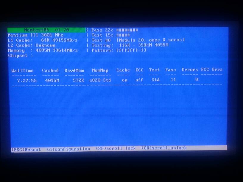

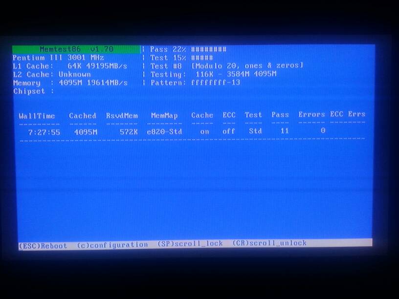

Diese Bluescreens deuten auf einen Arbeitsspeicherfehler hin. Wie lang hast du MemTest bisher laufen lassen?
Hmm, dass lief den Tag wo ich es getestet habe, 2 Stunden Ca. Ohne Fehler.
Ich weiss, eigentlich zu wenig, aber ich wollte erst mal nur schauen, ob gleich am Anfang Fehler kommen...
Also der RAM ist es scheinbar nicht...

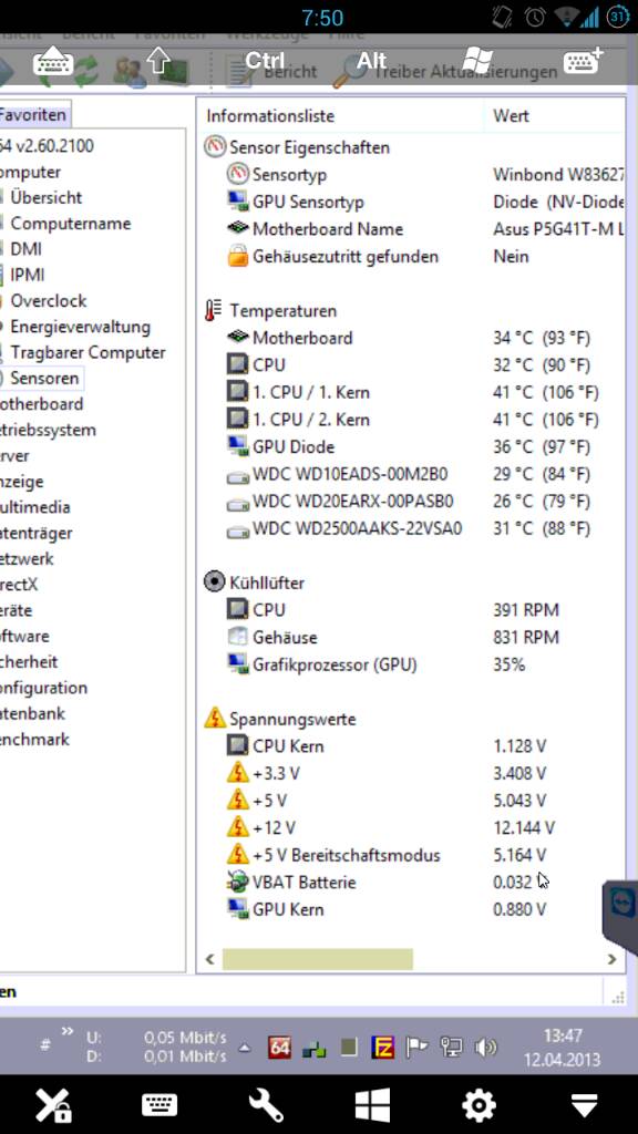

Was sagen eigentlich die Temperaturen?
Neee Temps und Spannung sind aus meiner Sicht in Ordnung
