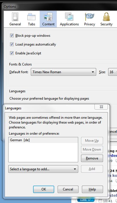

ok, habe noch was weiteres FF lässt nicht mehr von von englisch auf deutsch umstellen habe schon alle anderen sprachen aus der auswahl gelöscht und trotzdem ist es englisch
ode rist das nur für webseiten? finde keine andere option zum umstellen der sprache
Am Einfachsten ist deinstallieren und neu drauf bügeln.
PS: Ja, steht ja in der englischen Fremdsprache. Das ist für die Webseiten.
