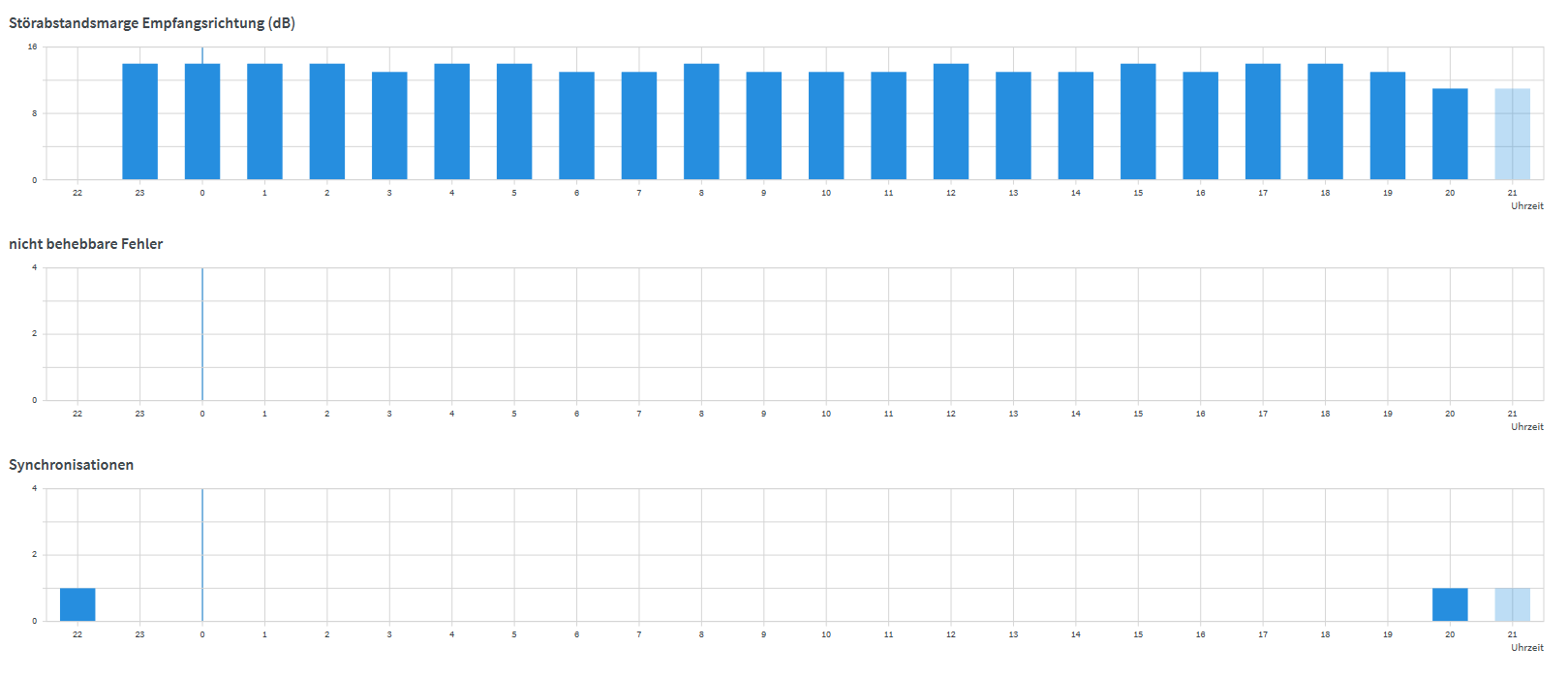

Hallo, seit gestern kann es vorkommen das es bei mir immer mal Neusyncronisationen gibt.
Gestern waren es 2-4 (18:45 Uhr und 22:45 Uhr) und heute gab es auch wieder 2 und das obwohl über Tage alles sehr stabil lief.
Gestern hatte ich auch einige CrC Fehler die mir in der Fritzbox angezeigt wurden...da sind heute aber gar keine von aufgetaucht.
Vorhin irgenwann, nach 20 Uhr, muss wohl eine NeuSync passiert sein und dann einmal um 21:13Uhr nochmal. Ich poste mal Screenshots von Werte meiner Fritzbox die von vorhin sind.
Sind die Werte denn soweit okay? Ich weiß nicht wie die Balken der Störabstandsmarge zu bewerten sind und zwar genau um 20 und 21 Uhr wie Neusyncs passierten, da scheint die Störabstandsmarge ja etwas nach unten gegangen zu sein.

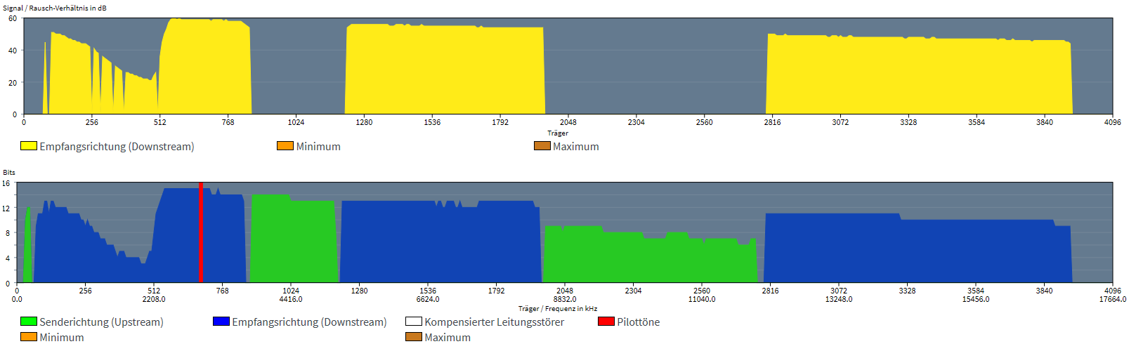

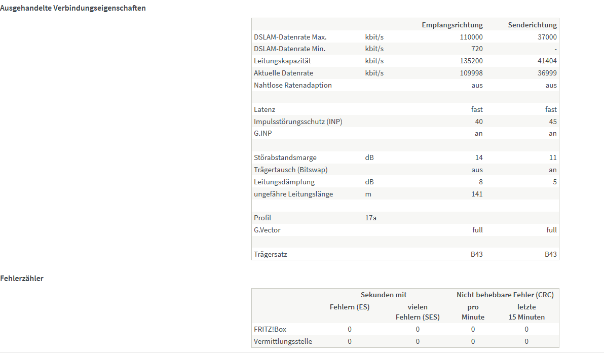

Ich nutze eine Fritzbox 7530. Ich kann das nicht richtig deuten. Könntet ihr aus den Werten herauslesen das da Wartungsarbeiten an den Leitung wahrscheinlich ist ? Und weshalb finden die dann Abends statt ? Kann man da irgendwas dran ableiten ?

Zu den farbigen Balken:
Die Zacken im unteren Bereich deines Downstreams sehen nicht sehr gesund aus.
Normalerweise ist das Band recht glatt, so wie in allen anderen Blöcken auch, mal stärker, mal schwächer, je nach Träger, aber nie so hart gestört wie da - eventuell auch im Übergang mal stärker, aber:
Bitswap (Trägertausch) ist in der Senderichtung aktiv. Beobachte das bitte, das sollte auch nicht der Normalzustand sein. Bei diesem Vorgang werden Signale von ihren eigentlichen Orten auf andere Bereiche "umgelegt". Das ganze wird mit der Vermittlungsstelle ausgehandelt und eben normalerweise nur dann wenn es eben auf den Normbereichen Probleme gibt, also temporär und vor allem dann nicht, wenn alles okay ist.
Zur Problemlösung: Überleg' zuerst einmal selbst was du abends für Geräte im Betrieb hast die sonst nicht laufen, gerade solche mit AC/DC Netzteilen sind dabei interessant. Ist da was neu? Ist etwas in unmittelbarer Umgebung vom Router/dem Telefonkabel neu? Die Störungen sehen mir danach aus, dass etwas im unteren Empfangsbereich stört - das tun dort am allerliebsten Netzgeräte von minderwertigen Elektroprodukten, wie bspw. Saugrobotern, LED Schaltnetzteile, oder Ladegeräte für E-Scooter/Fahrräder usw. Ein billiges Handyladegerät neben dem Telefonkabel kann aber auch schon ausreichen und es muss nicht mal zwingend bei dir selbst sein. Mehr als dich selbst überprüfen kannst du aber eh nicht, den Rest muss der Netzbetreiber veranlassen, daher ist meinem Vorredner vorbehaltlos Recht zu geben: Der Provider muss über diese Störung informiert werden. Lass' dich da auch nicht mit solchen Parabeln abspeisen, bleib dran und melde diese Störungen weiter, erkläre ihr notfalls, dass die X% Verfügbarkeit bei dir nicht gegeben sind und du ein Sonderkündigungsrecht besitzt um etwas wach zu rütteln aber lass dich nicht mit "da arbeitet jemand dran" vertrösten ohne das was aufgenommen oder bearbeitet wird.

Ich würde an 1&1 melden, dass du mehrere Internet-Abbrüche/Sync-Verluste pro Tag hast und sie doch bitte eine sog. "Langzeitmessung" durchführen sollen.
Dann kann der Anbieter selbst sehen wie oft und wann die Verbindung abbricht. "Wartungsarbeiten" halte für eine vorgeschobene Standard-Antwort.
Evtl. liegt ein externer Störer vor. Morgens und Abends bieten sich z. B. Garagentor-Öffner oder elektrische Rollläden mit defektem Netzteil an.
Lass dir beim Spektrum mal "Minimum und Maximum anzeigen" bzw. Vergleiche das Spektrum mal direkt nach einem Sync-Verluast.
Die "Sägezähne" im vorderen Bereich sind ein Anzeige-Bug der schon früher mal da war, dann weg war und seit FritzOS 7.10 wieder da ist.
Wenn man das beachtet sieht das Spektrum meiner Meinung nach hervorragend aus.
Das würde ich nicht als kritisch betrachten. Das bleibt ja auf "ja" selbst wenn nur mal ein einziger Bitswap ausgeführt wurde.
Reaktionen: Martin2312
Im Zusammenhang mit seinen reconnects finde ich diese Anzeige als ein gutes Indiz.
