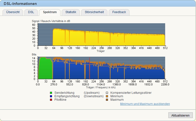

über Feiertage lief alles gut, im Januar gab es wieder Signalverluste und da es die letzten Tage auch Probleme mit LogIn gab, habe ich mal wieder die 7360 dran gehangen, der Speedport ist ja in dem Punkt nicht gerade gesprächig.

Nur das übliche pppoe Zeitüberschreitung und DSL antwortet nicht, leider hat ja der Speedport keine History und grafische Aufbereitung wie die Fritzbox.
Die Box hängt jetzt erst 3 Tage dran, da waren es aber früher wohl die CRC Fehler die den Signalverlust verursachten, die waren dann in der Stunde des Signalverlustes meist bei 1000+.
Die ausgeblendeten Trägerfrequenzen deuten wohl auch auf einen Störer hin, die sind nämlich nicht bei jeder Synchronisation da, gab es aber auch schon bevor ich damals den Speedport besorgt habe.
Problem ist eben nur das der Speedport jetzt auch immer mal wieder das Signal verliert (wobei ich doch lieber die Fritzbox nutzen würde) und das seitdem Gewitter die berechnete/geschätzte Leitungskapazität extrem schwankt, die war ja bis dahin doch relativ stabil.
