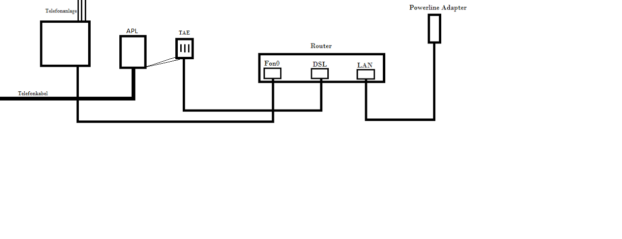

seit ein paar Monaten ist in unserem Haus alles auf IP umgestellt. Wegen dem Telefon musste der Router ( FritzBox 7390 ) in den Keller, da dort die Telefonanlage hängt. ( T-Concept XI321 ) Heimnetz.png Auf dem Bild hab ich versucht mal klar zu machen, wie es bei mir im Keller ausschaut. Der Powerline Adapter ( Fritz 540e ) kommt im 1. Stockwerk wieder raus und fungiert als WLAN-Verteiler und LAN-Anschluss.

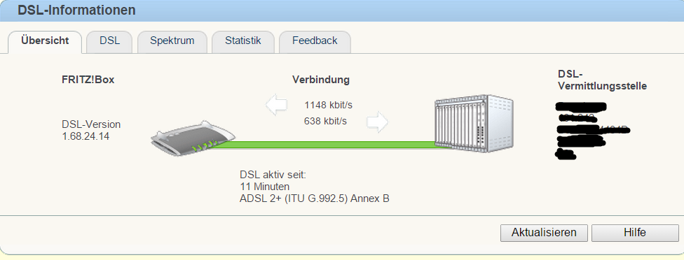

Internetanbieter ist zur Zeit M-Net und es ist eine ADSL Leitung mit nur ca 1k. Im Download erreiche ich ca 80-100 kB/s was äußerst bescheiden ist. Laut M-Net ist unser Kabel bis zum nächsten Verteiler ca 4 km lang, was auch schlecht ist.

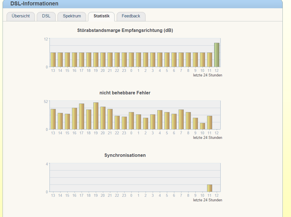

ich vermute powerline als fehlerursache, deshalb diese störquelle zum testen eliminieren... (stattdessen ein kabel mit einem laptop oder per wlan mit händy....)

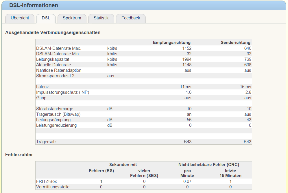

1000 kilo BIT / sekunde = 125 kilo BYTE / sekunde. Falls du das nicht schon bedacht hast ist deine Bandbreite so wie TECHNISCH möglich.
Die Kupferdoppelader bis zu deinem Haus ist schlicht nicht ausreichend um genug Frequenzen zur Kommunikation zwsichen Modem und DSLAM zu nutzen. Je Kürzer das Kabel also je geringer die "Dämpfung" desto mehr Freqzenzen sind nutzbar, einzelne Frequenzen übertragen jeweils eine gewisse Datenmenge/zeit.
Der umstieg auf "IP" gibt Frequenzen für Datenverkehr frei, die vorher nur vom Telefon genutzt wurden (Deswegen der "SPLITTER")

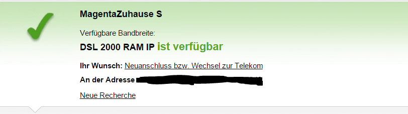

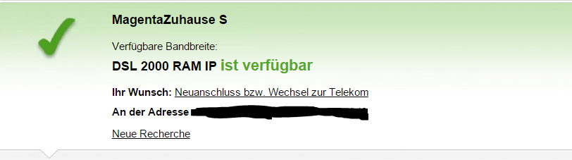

dfsffffffffffffff.PNG Gerade bei der Telekom rausgekommen. Kann mir jemand dazu was sagen ?
Naja warum fragst du nicht die Telekom selber an der Hotline?

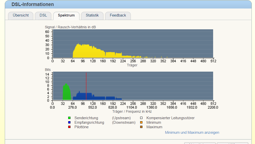

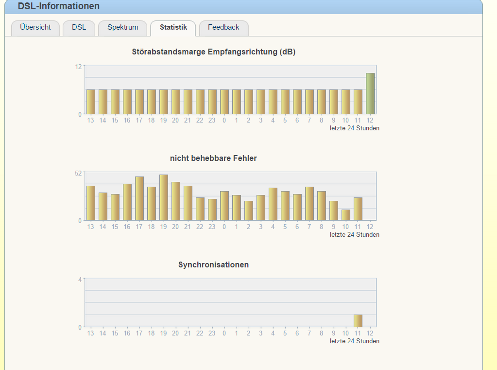

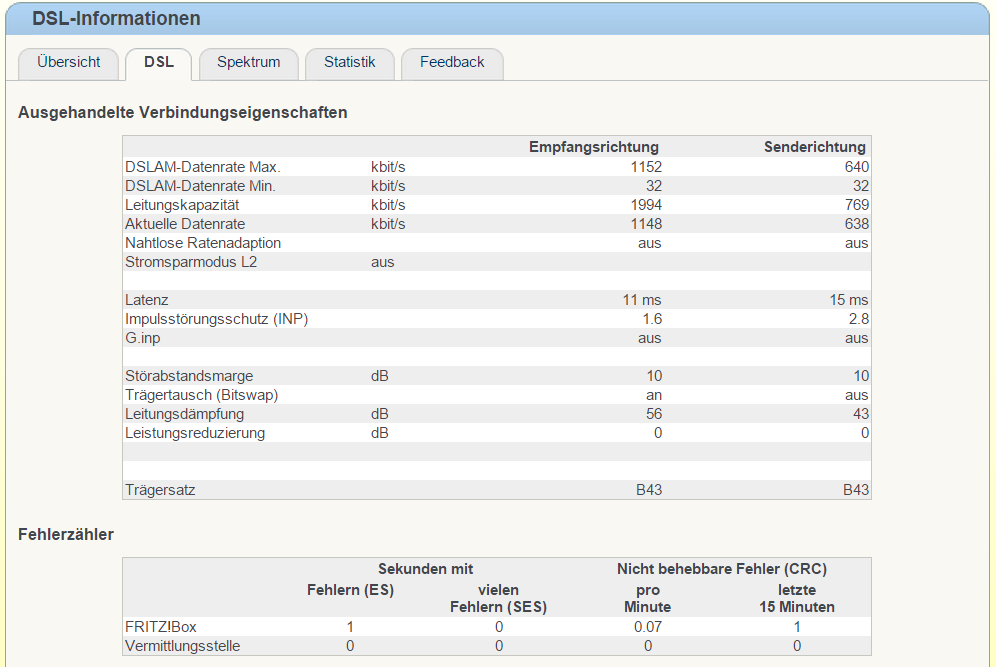

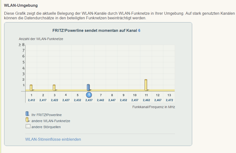

hier mal ein paar Screens die ich gerade gemacht habe. Kann mir jemand etwas dazu sagen ? Bezüglich Hybrid, Leistung, Störungen, etc.

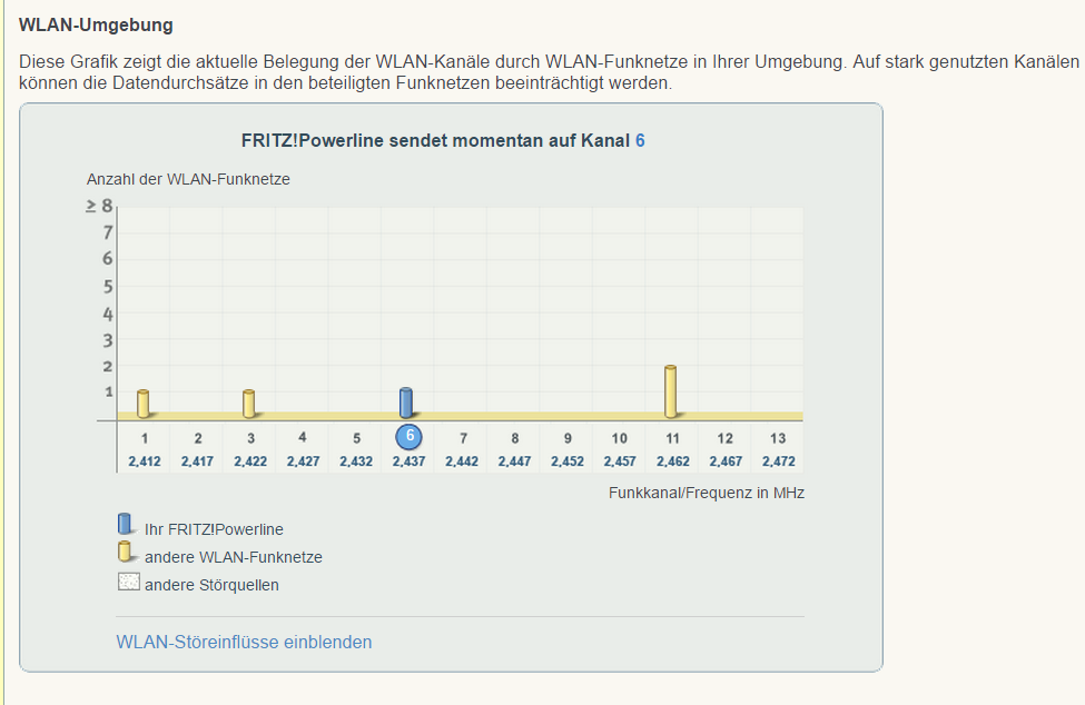

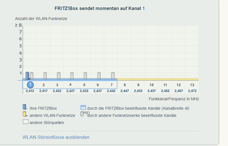

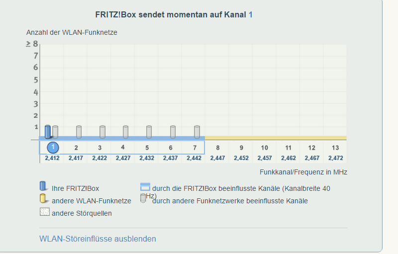

Ich habe den FritzPowerline von Funkkanal 11 auf 6 gesetzt. Und das Fritz 7390 Wlan ebenfalls, aber habe WLAN deaktiviert, da alles über Powerline laufen soll. ( muss ? besser ? ) dsl6.PNG
