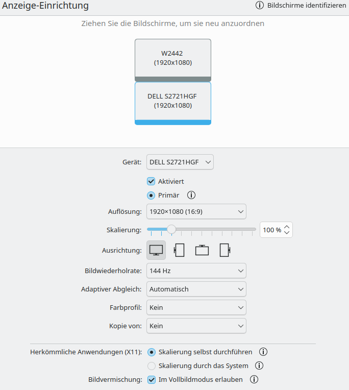

Ich habe Dual-Monitor-Setup. Nach dem Bootvorgang war der primäre DP-Monitor zuerst aktiv, was bedeutet, dass ich den SDDM-Loginscreen zuerst auf diesem Monitor sehen konnte. Allerdings musste ich mein Passwort trotzdem auf dem HDMI-Monitor eingeben. Um dies zu korrigieren, habe ich nun eingestellt, dass der HDMI-Monitor deaktiviert ist, wenn SDDM aktiv ist.
Monitorbezeichnung prüfen: xrandr | grep -w connected
Datei bearbeiten: sudo nano /usr/share/sddm/scripts/Xsetup
Hinzufügen: xrandr --output HDMI-0 --off
Was meine ich mit "richtig funktioniert"?
Ich habe zwei Monitore übereinander und wenn PC startet, kommt irgendwann SDDM und ich kann mich ganz normal einloggen.
Das Problem seit KDE Plasma 6.2:
Seit KDE Plasma 6.2 ist das so, dass ich Passwort aufm unteren primären Monitor eingebe und es wird nicht angenommen. Dann muss ich den Mauszeiger nach rechts führen (obwohl HDMI Monitor oben ist), um auf HDMI Monitor zu gelangen, dann in das Passwortfeld klicken, Passwort eingeben und dann bin ich erst drin.

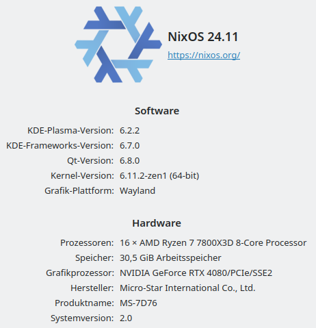

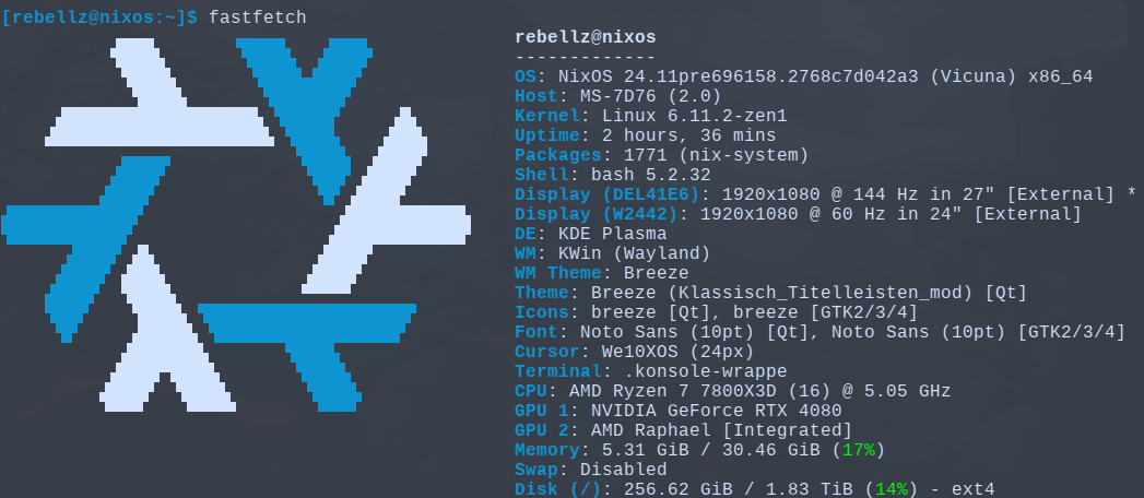

Ich habe jetzt einen anderen Fix für SDDM unter NixOS gefunden: einfach services.displayManager.sddm.wayland.enable = true; statt services.displayManager.sddm.enable = true; in configuration.nix verwenden.
<Korrektur> services.displayManager.sddm.wayland.enable = true; ersetzt nicht services.displayManager.sddm.enable = true;. Es ist lediglich eine Ergänzung, die Wayland in SDDM aktiviert. Die beiden Zeilen sollen in configuration.nix stehen.</Korrektur>
Es wird dadurch experimental Wayland support für SDDM aktiviert. HDMI Monitor ist aus und ich kann ohne Probleme Passwort aufm primären unteren Monitor (DP) eingeben.

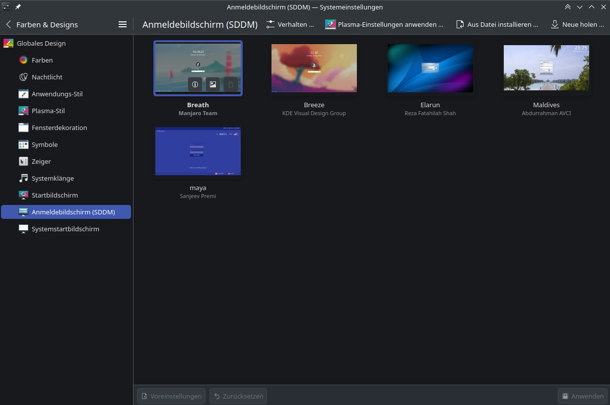

Und wie ich gerade eben erst entdeckt habe kann man da auch:
Das betrifft bei Multimonitor nehme ich an dann auch die Lage der Monitore wie unter Plasma eingestellt. Aber ich benutze nur einen Monitor am PC, eben wegen den Typischen Problemen, die ja quasi immer wieder anzutreffen sind damit. :-)

Ich habe "Anmeldebildschirm (SDDM)" und "Systemstartbildschirm" nicht in Systemeinstellungen.

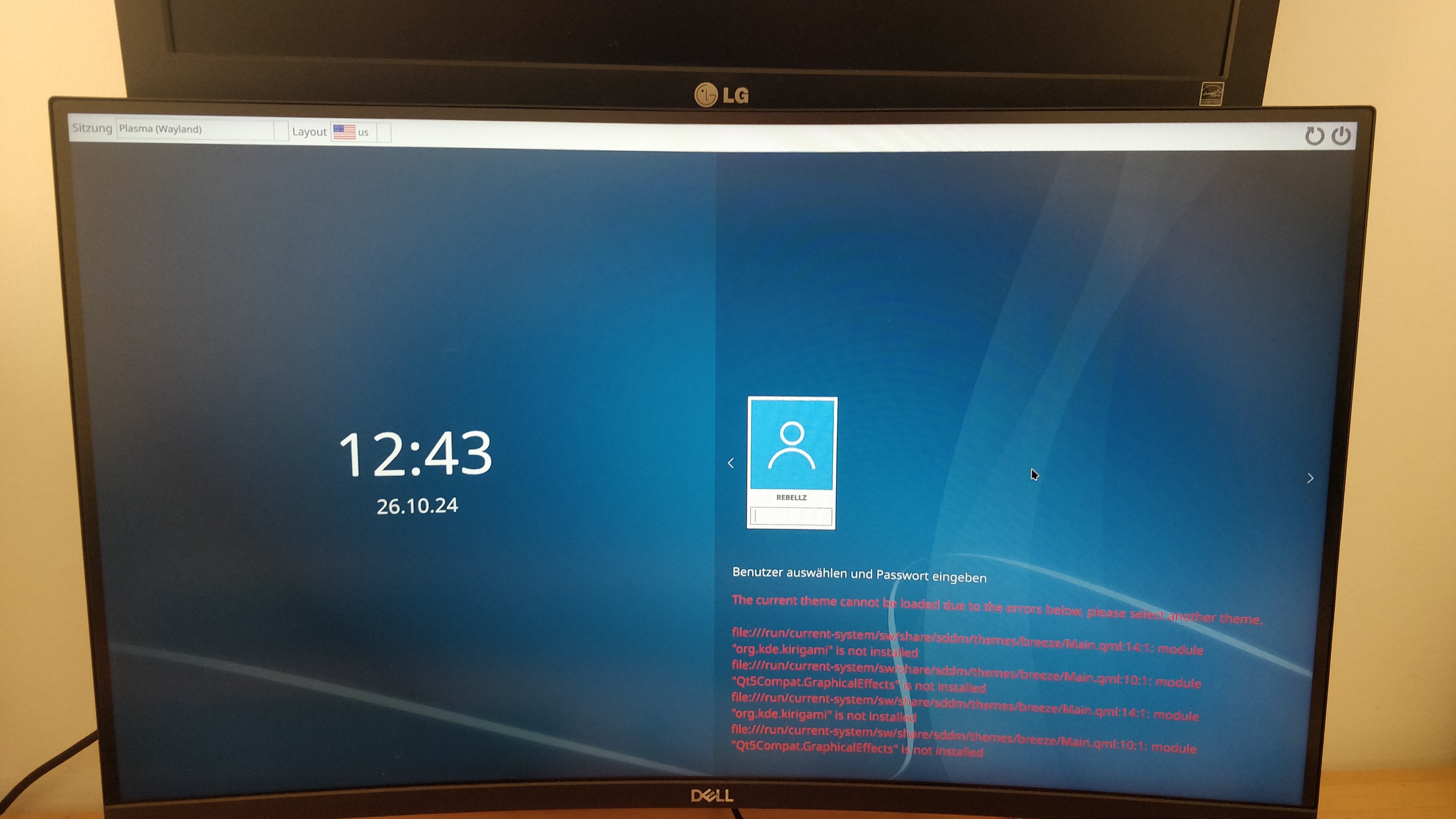

Mit experimental Wayland support für SDDM sieht es so aus:

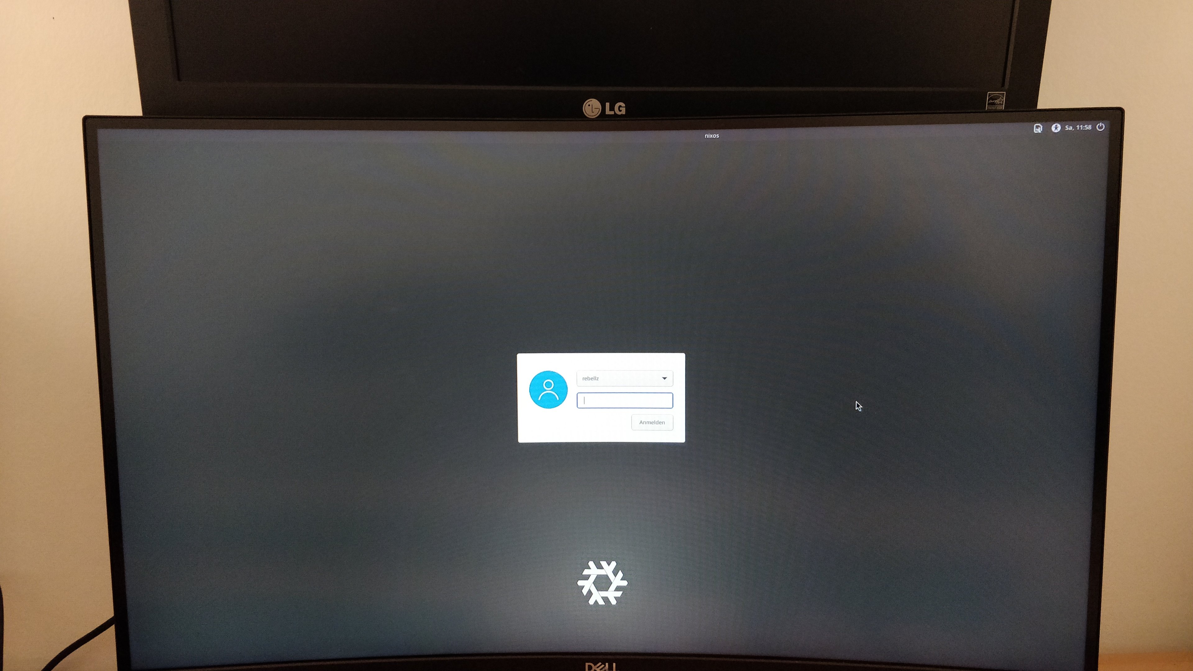

wenn ich kdePackages.sddm installiere, dann sieht SDDM so aus:
Vor KDE Plasma 6.2 hat doch alles ohne Probleme funktioniert. Was wurde geändert?
Ich denke, ich belasse es bei SDDM(Wayland). Sieht zwar nicht so gut aus, aber es funktioniert 1A.

Nur kdePackages.sddm oder auch kdePackages.sddm-kcm? Ich kenne mich mit Nix nicht aus, aber der Paketname müsste sddm-kcm sein.
Läuft das Konfigmodul in den KDE Systemeinstellungen auf oder nicht?

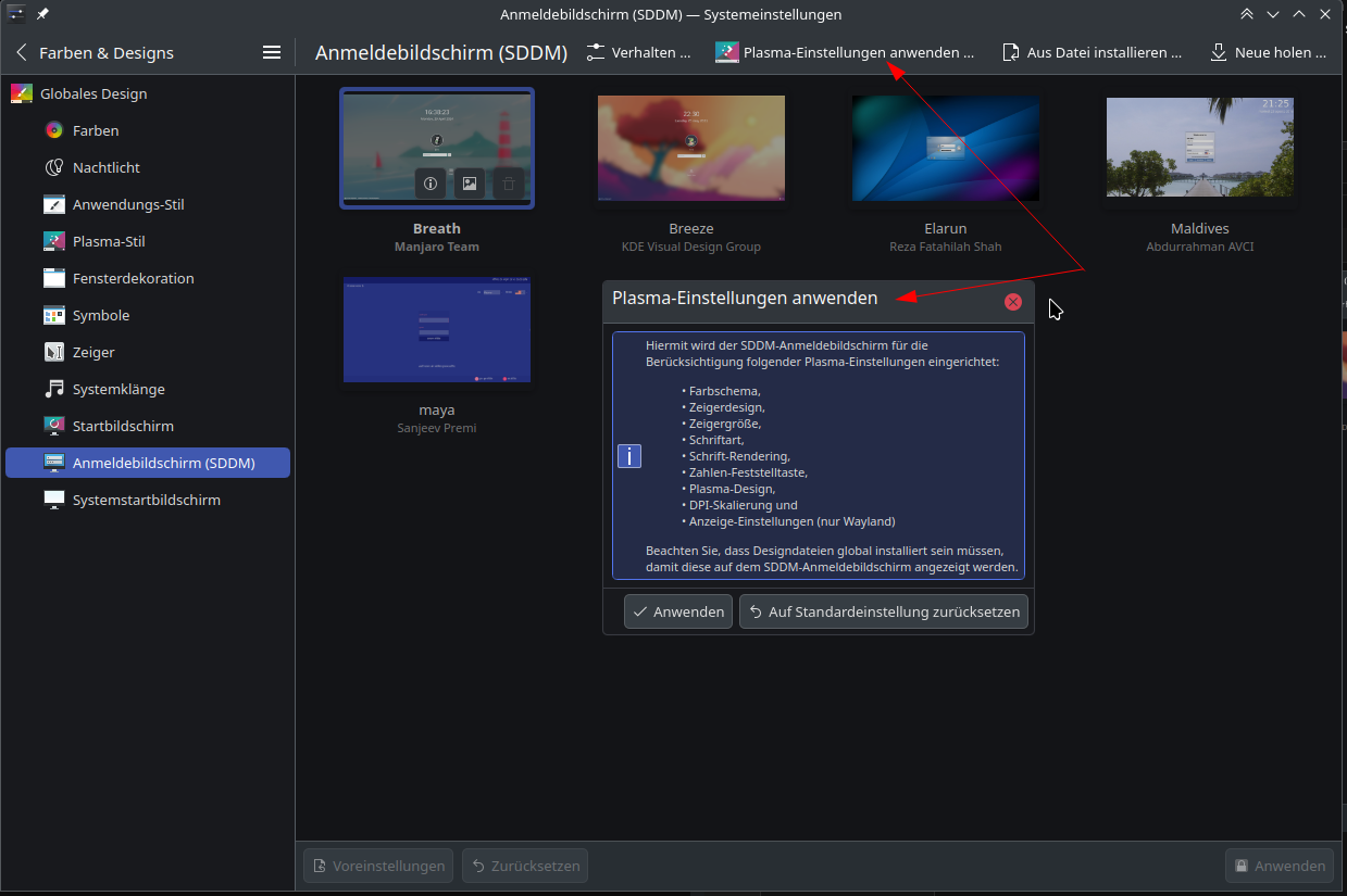

Der Thread ist schon ein bisschen alt, aber ich wollte gerne noch eine möglicherweise recht einfache Lösung schildern:
In den Systemeinstellungen den Anmeldebildschirm auf Breeze stellen, dann "Zurücksetzen" und dann noch "Plasmaeinstellungen anwenden", speichern. Also "zurück auf Los", wenn man so will...
Hatte auch das Problem, dass ich nach dem Boot den Cursor in das Passwortfeld auf dem anderen Monitor setzen musste, sonst wurde es nicht akzeptiert. Und die Skalierung (hab 4K und 2k) war auch schlimmer als sonst.
Danach verhielt es sich wie immer bei mir (Arch mit KDE).

Mit KDE-Plasma-Version 6.3.2 funktioniert wieder alles normal. Ich habe nicht drauf geachtet, auf welchem Monitor PW eingegeben wird, aber ich komme ohne Probleme rein.
Top, das hat mein Problem gelöst :) Danke
