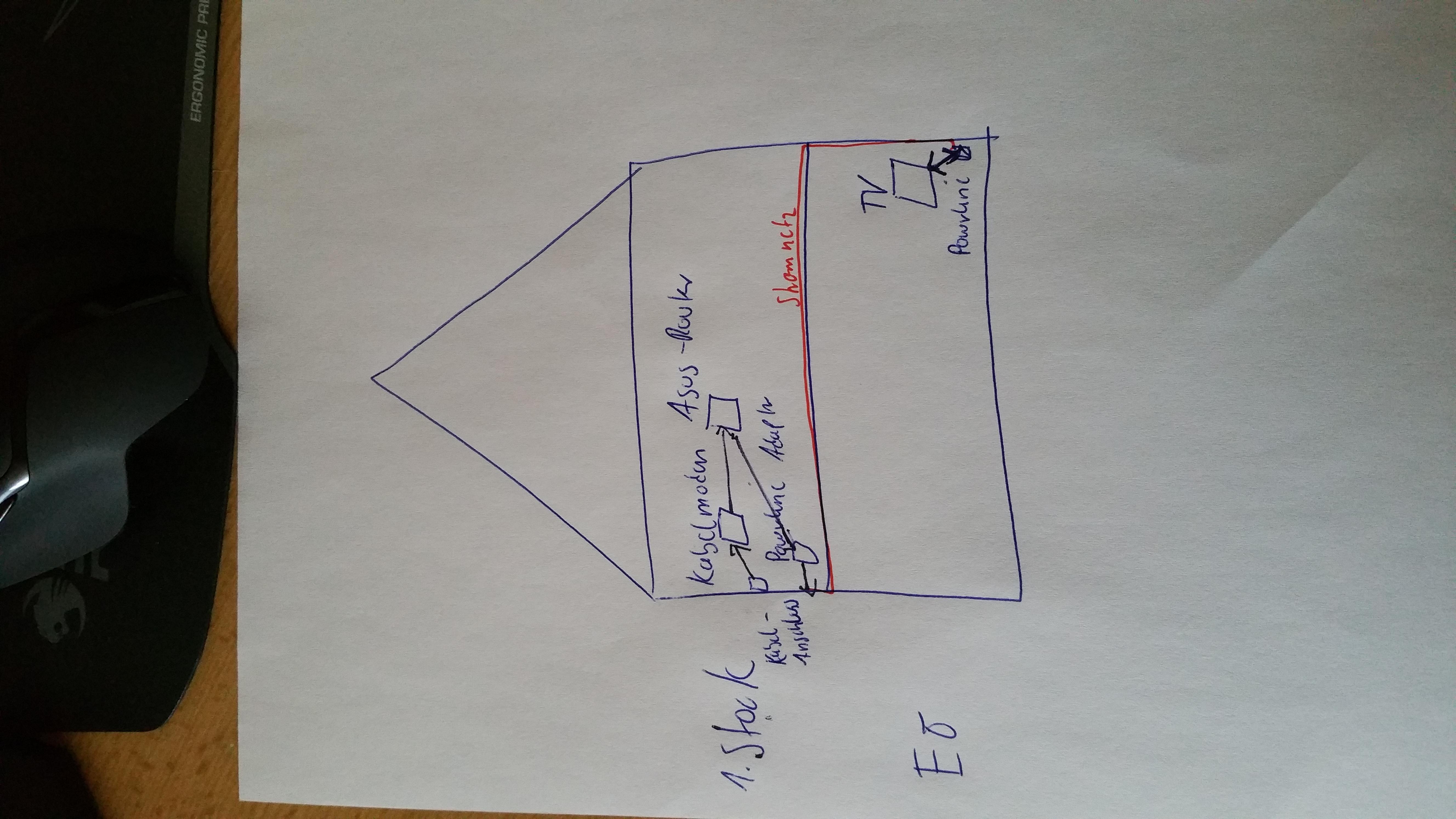

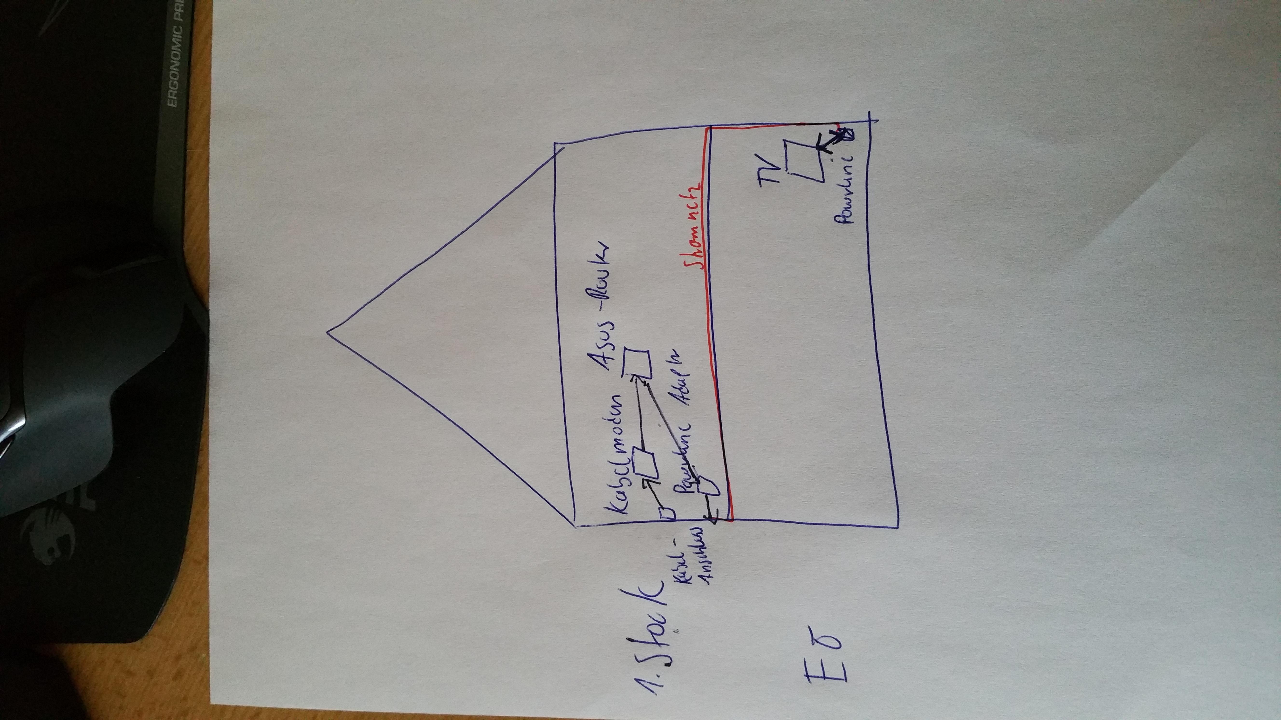

Anbei eine kleine bildliche Darstellung von meinem Netzwerkaufbau der bis zum Zeitpunkt des neuen Kabelrouters/Modems perfekt funktionierte.
