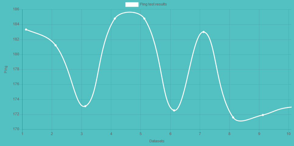

zakuma schrieb:
Da hab ich EGAL welches game ich wähle oder welchen Serverstandort... einen Ping zwischen 170ms und 180ms...
Also ich glaub diese Page ist absolut nicht aussagekräftig
766180
Reaktionen: dsahm
Kannste in die Tonne treten, bei mir hier genau das Gleiche. Chrome Dev Tools sagen auch, dass sämtliche Calls rauswärts in nem 404 enden

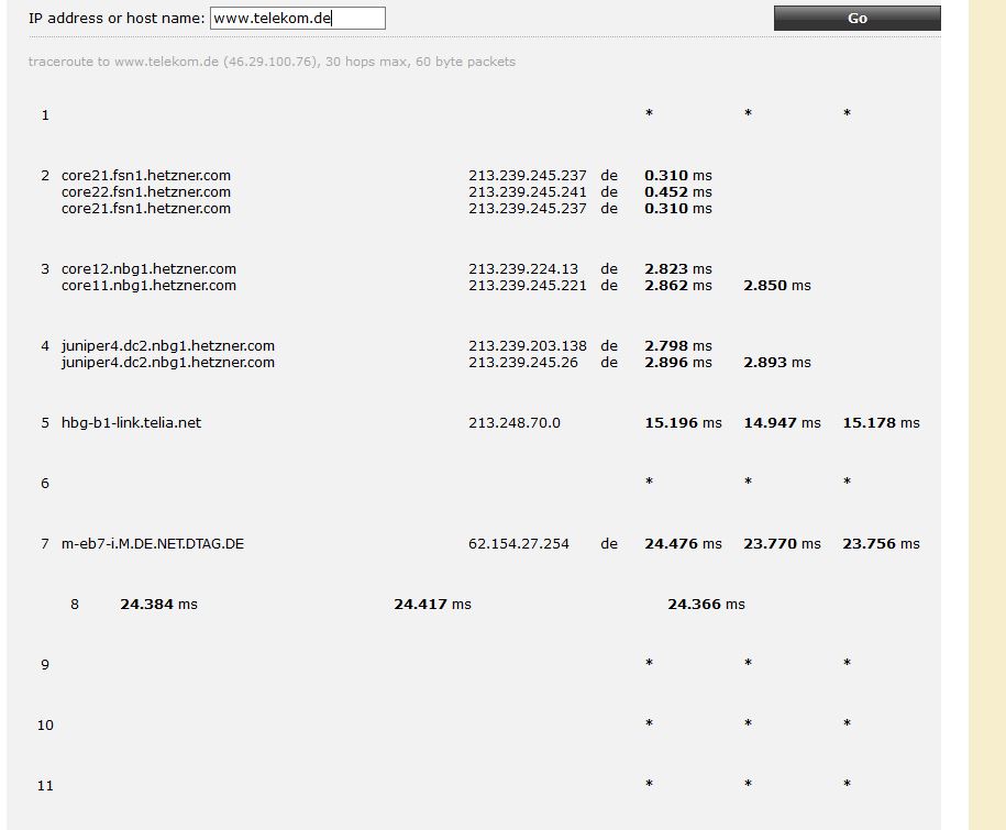

Hallo
.. und Danke erstmal
hier ist ein Traceroute Screenshot
Kann ich damit bei der Telekom was erreichen ?
Das liegt an dem Online-Tool.
Wenn ich das benutze hoppe ich auch über Hetzner.com und Telia.net
