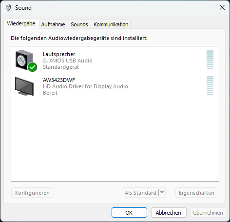

Du musst in Windows das Audio-Ausgabegerät wechseln. Da müsste was wie HDMI oder sogar der Monitor stehen.
Reaktionen: Gigaherz und TomH22

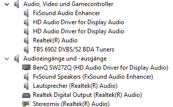

ich hab halt ein neues MB, das keinen DP hat, daran hab ich und auch sonst niemand gedacht. hab übrigens neuerdings ne signatur (die seitens CB streng limitiert ist).
es gibt nur lautsprecher und mein FXsound. sowas wie hdmi oder monitor nicht.

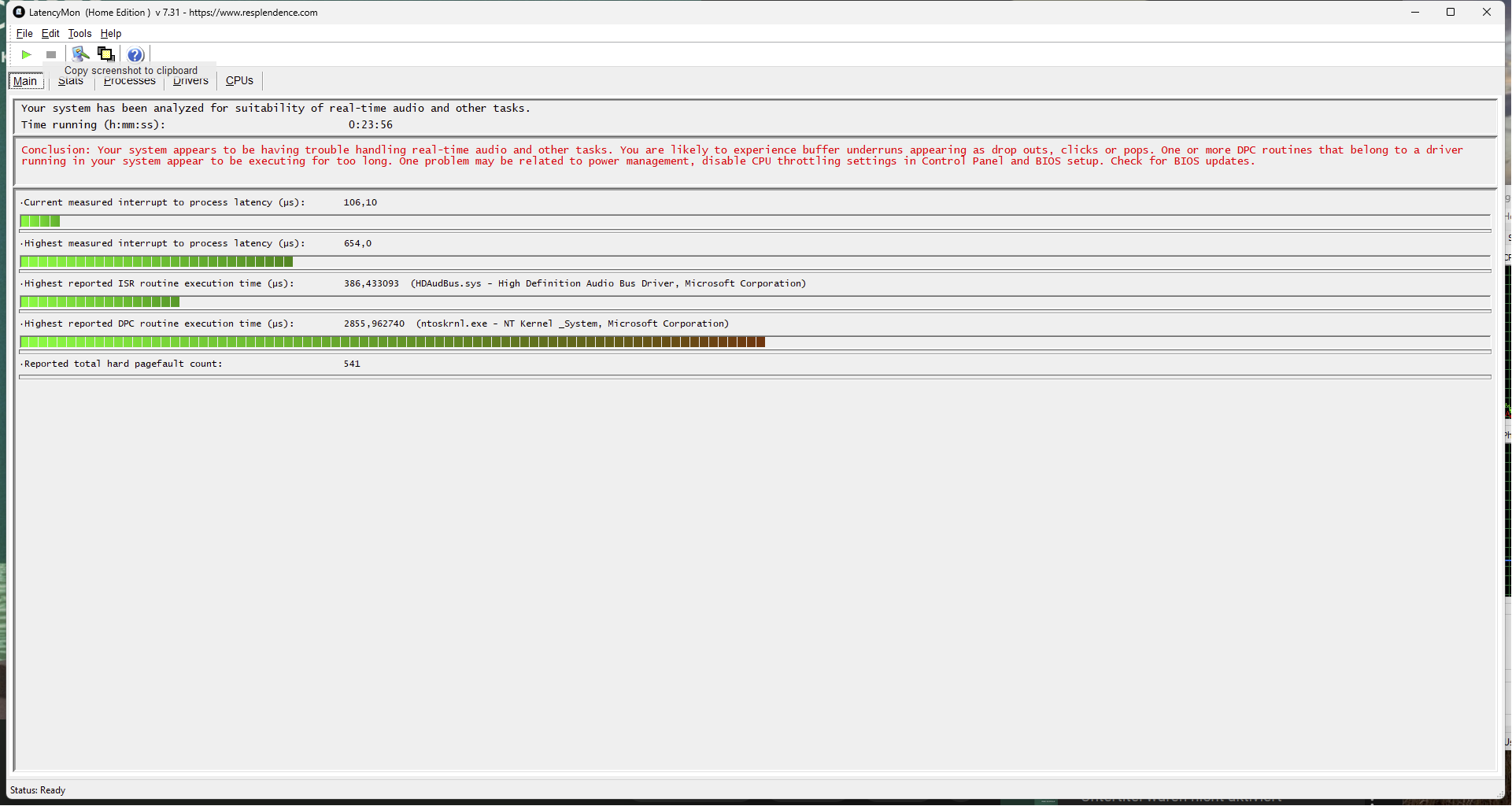

das sagt latencymon - wie interpretiert ihr das?

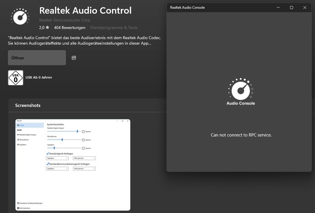

ich versuche auch die erwähnte realtek audio console zu starten. das endet aber so.
und zur info, im gerätemanager sieht es so aus:
hab das jetzt mal länger laufen lassen während video lief:
eigentlich hatte ich das gefühl, das problem wäre nach diversem gefummel (hat nun eingeschaltete virtualisation was damit zu tun?) nicht mehr so groß, und nun das ... aber was sagt es mir/uns?
Du nutzt ja auch gar nicht deinen Realtek Audio Chipsatz sondern gibst über den MS high def Treiber aus.
Was ist bei dir unter Sound als Standardgerät hinterlegt ?
