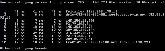

Muss nicht immer sein manchmal bildet man sich auch ein das es gerade dewegen ist. Wenns in allen Browsern ist, kann es auch mal gut sein das die DNS Server deines Providers überlastet sind.
Hab hier auf der Arbeit z.b. VDSL 50000 und daheim nen 16000er dsl. Bei mir daheim lädt wirklich jede Website schneller als hier auf der Arbeit. Hier hat der immer so ne Gedenksekunde drin. Nach nachfragen etc. und tracert usw. hab ich den Übeltäter gefunden. Ein Knotenpunkt zu Vodafone hat des öfteren ne Latenz von über 500ms. Mach mal
Start und dann auf ausführen dort dann cmd eingeben und dann gib mal tracert www.computerbase.de ein oder www.google.de und schau mal ob es nicht an einem Knotenpunkt hängt.

das ist dabei herausgekommen! ist das normal?

Also das Treaceroute zu google ist nicht auffällig... du bist da eigentlich recht gut dabei.
Hast du ein Antivirenprogramm mit Webschutz? z.B. Avira premium mit Webguard oder ähnliches? Sowas bremst nämlich anfangs u.u. deutlich ab, weils erst alles untersucht... Downloads sind auf "längere" Sicht dann aber wieder normal... könntest du u.u. mal schauen bzw testen, wies is, wenn du vorübergehend dein Antiviren Programm deaktivierst...
Wär zumindest auch ne Möglichkeit...

Also das Treaceroute zu google ist nicht auffällig... mit 18ms bist du da eigentlich recht gut dabei.

Versuch trotzdem mal nen anderen DNS Server 8.8.8.8 is der von google. Kannst du entweder im Router oder in den Wireless Adaptereinstellungen ändern.
edit: tracert müsstest du natürlich öfter durchführen und zu "unbekannteren" Seiten.
