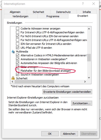

Schalte doch mal deinen Werbeblocker ab und surfe z.B. auf Seiten wie Spox vs. Spiegel vs. Heise.
Oftmals sind es die Macher der Seite, die darauf Einfluß haben. Aber eben auch der Browser selbst und die Anzeigekunden, die einbetten.
Wenn du IE benutzt dürfte das genau deinen Vorstellungen entsprechen? (Habs noch nie ausprobiert)
Bin nur neulich zufällig darauf gestoßen ;)
Lg, Franz
Da ist einzig und allein der Seitenbetreiber Schuld. Wenn dieser den Bildern die entsprechenden Größen im HTML mitgibt, funktioniert das wie gewünscht. Falls nicht, springt die Seite eben.
Der Client kann das "Springen" schon auch verhindern. Nur unterdrückt er dazu die Textanzeige komplett, bevor die Größe der Bilder ermittelt wurde. Man sieht also lange gar nichts - auch nicht schön.
Früher in Netscape gabs dafür eine abschaltbare Option "display images while loading", aber in einem aktuellen Firefox finde ich nichts passendes mehr. Wohl zu abwegig. :)
