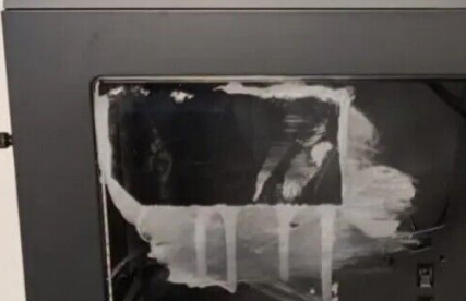

Huhu,
leider ist bei einem gebraucht gekaufen Case die Acrylseitenwand an einer Stelle milchig trüb geworden, laut Aussage des Vorbesitzers durch die Verwendung eines falschen Reinigers.
Habe ich die Chance das wieder klar zu bekommen? Ein Ersatzpanel wäre nahezu unmöglich zu bekommen.
Danke euch :)
Je nach tiefe der Kratzer mit Acrylpolitur versuchen oder damit leben

Danke euch für das super Feedback bisher :)
Es handelt sich um dieses Case:

Und so sieht das aus:

Das schaut ja schick aus, nicht. Trick17 wäre einfach alles anschleifen und dann mit Milchglaslook unterwegs sein, zumindest eine Option wenn sonst nichts mehr funktioniert.
