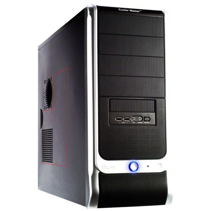

hab mir auch 'n kleines fenster selber reingeschnippelt.
siehe bild: da wo's rot ist, hab ich jetzt 'n fenster drin und es werkelt ein blauer revoltec 80mm lüfter an der seite. die unteren lüfteinlässe sind jetzt geschlossen, was 2 vorteile hat: erstens weniger staub im gehäuse und 2. bessere luftströmung
macht auf jeden fall spaß und kostet kaum was (außer zeit) ;)

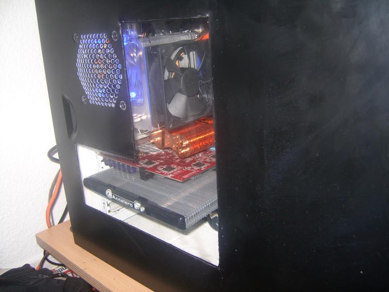

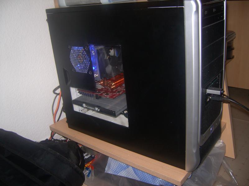

kann gern ein zwei bilder machen (bei tageslicht)
hab das gehäuse von innen weiß lackiert, hat aber keine besondere bedeutung. mir war halt danach...
bilder sind jetzt online

hab anfangs mit nem billig-dremel gearbeitet, war aber die hölle.
also stichsäge (pendelhubsäge) angesetzt und losgelegt. das blech ist schon verdammt dünn und es ist auch nicht wirklich super verarbeitet, aber ich will ja nicht an nem modding wettbewerb teilnehmen.
das plexiglas (ca. 1cm größer als der ausschnitt) habe ich von innen mit sekundenkleber angeklebt und außen mit schwarzem acryllack "abgedichtet".
