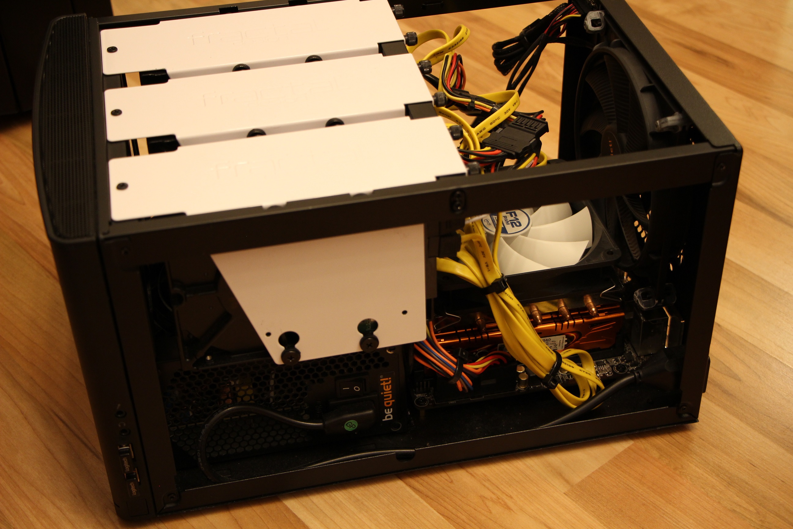

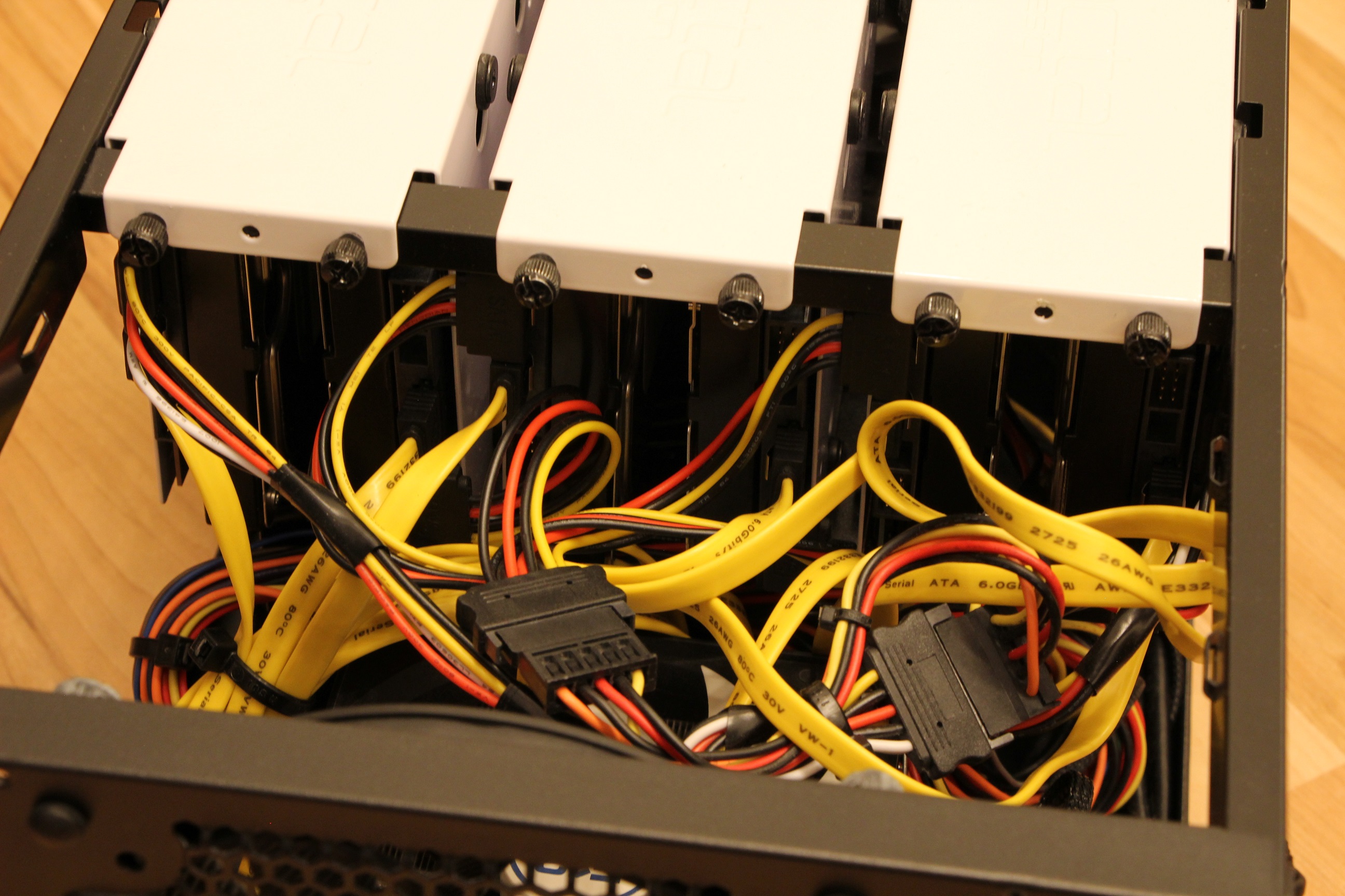

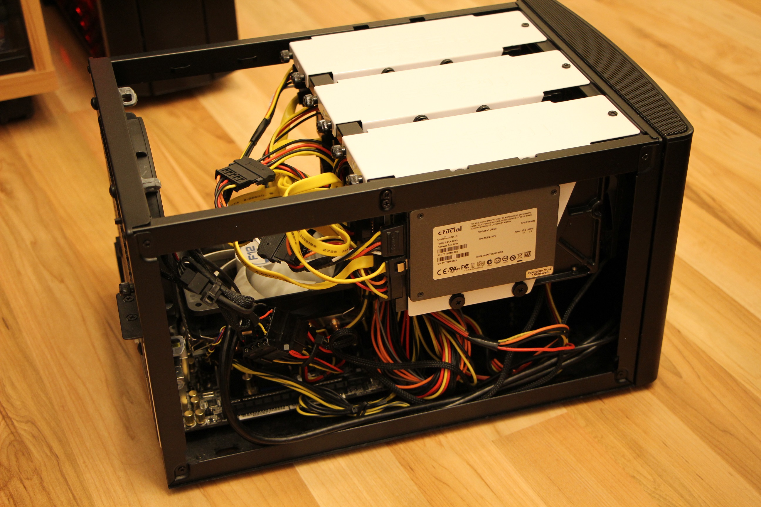

Die 6 3.5 Festplatten passen ganz locker bei mir rein. 2 2.5er kannst du noch von außen an die äußeren Halterungen anschrauben (ich glaube da limitiert aber schon eher das Sata-Port Angebot der ITX-Mainboards).
Mit Grafikkarte sollten allerdings 2 3.5er Plätze wegfallen.
Bedenke bitte: mit Grafikkarte, auch wenn längere ins Gehäuse passen, nimm ein kurzes Netzteil.

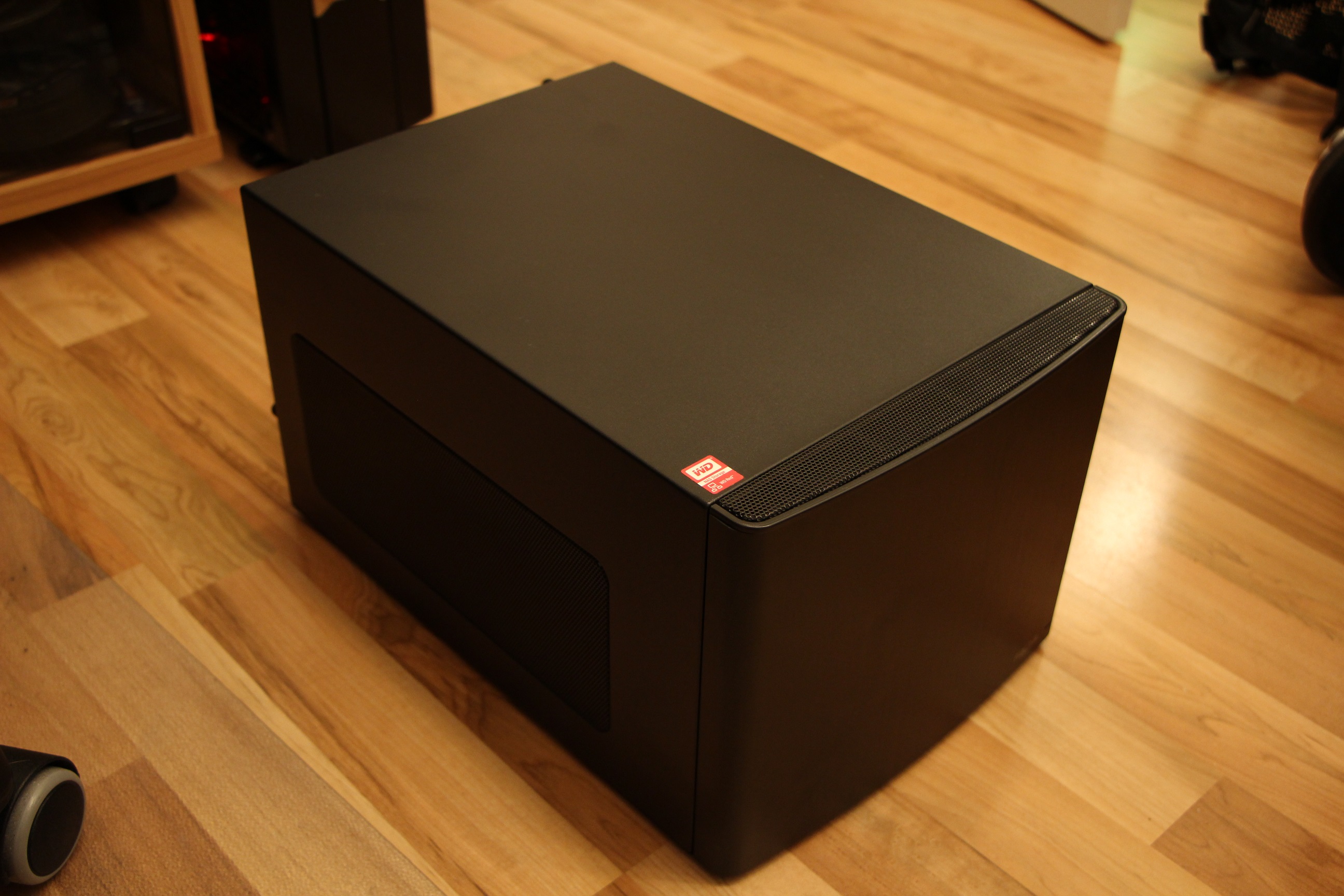

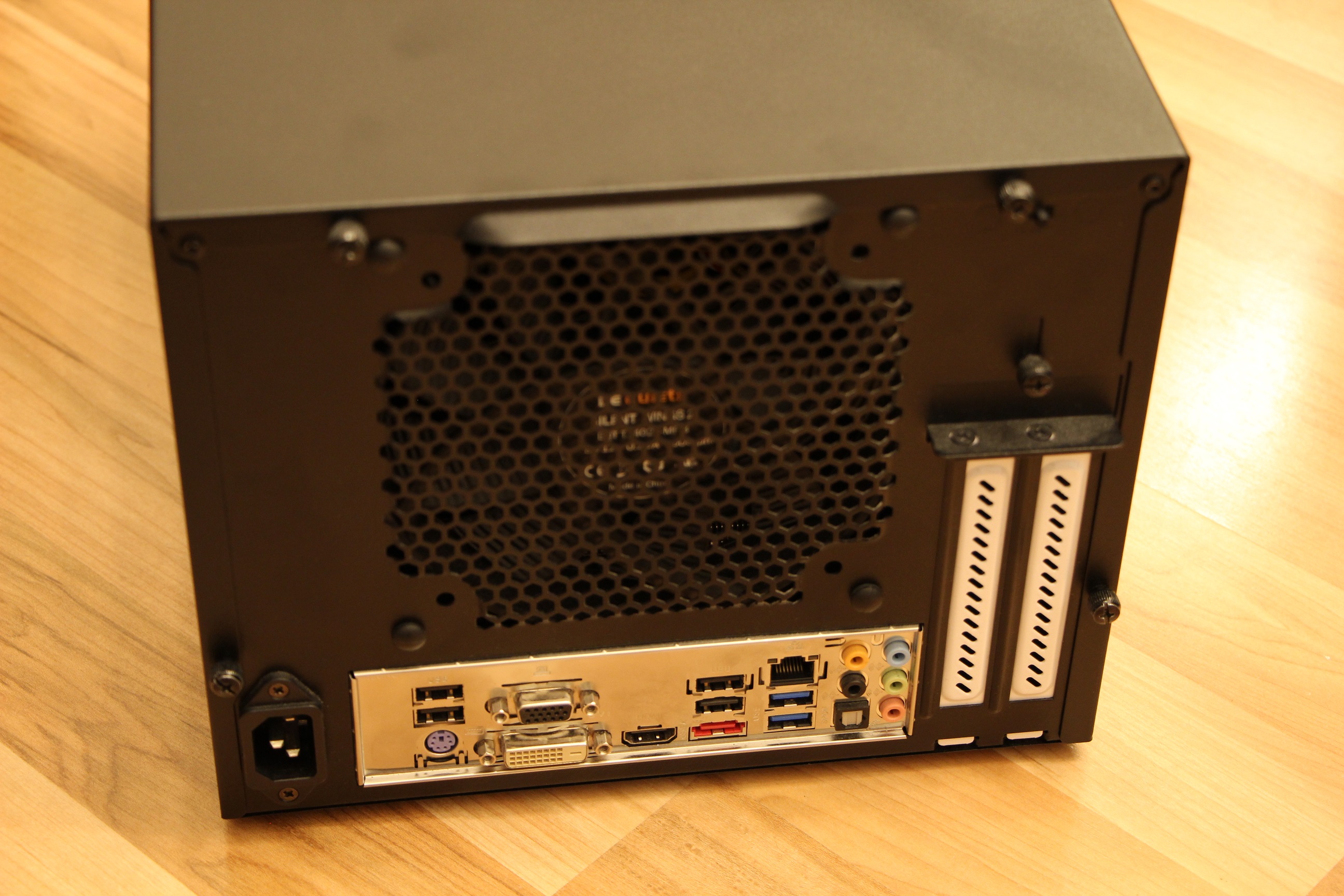

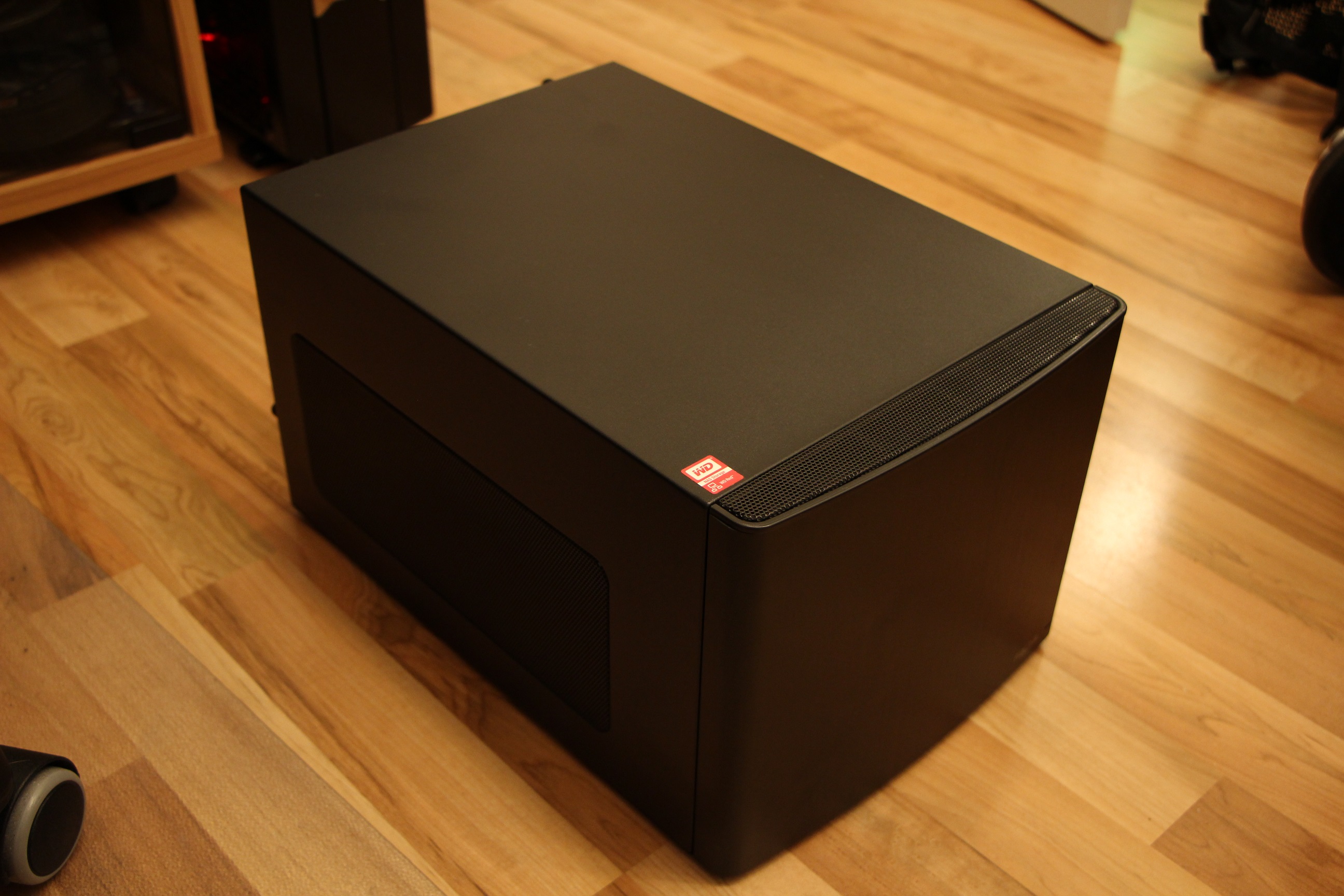

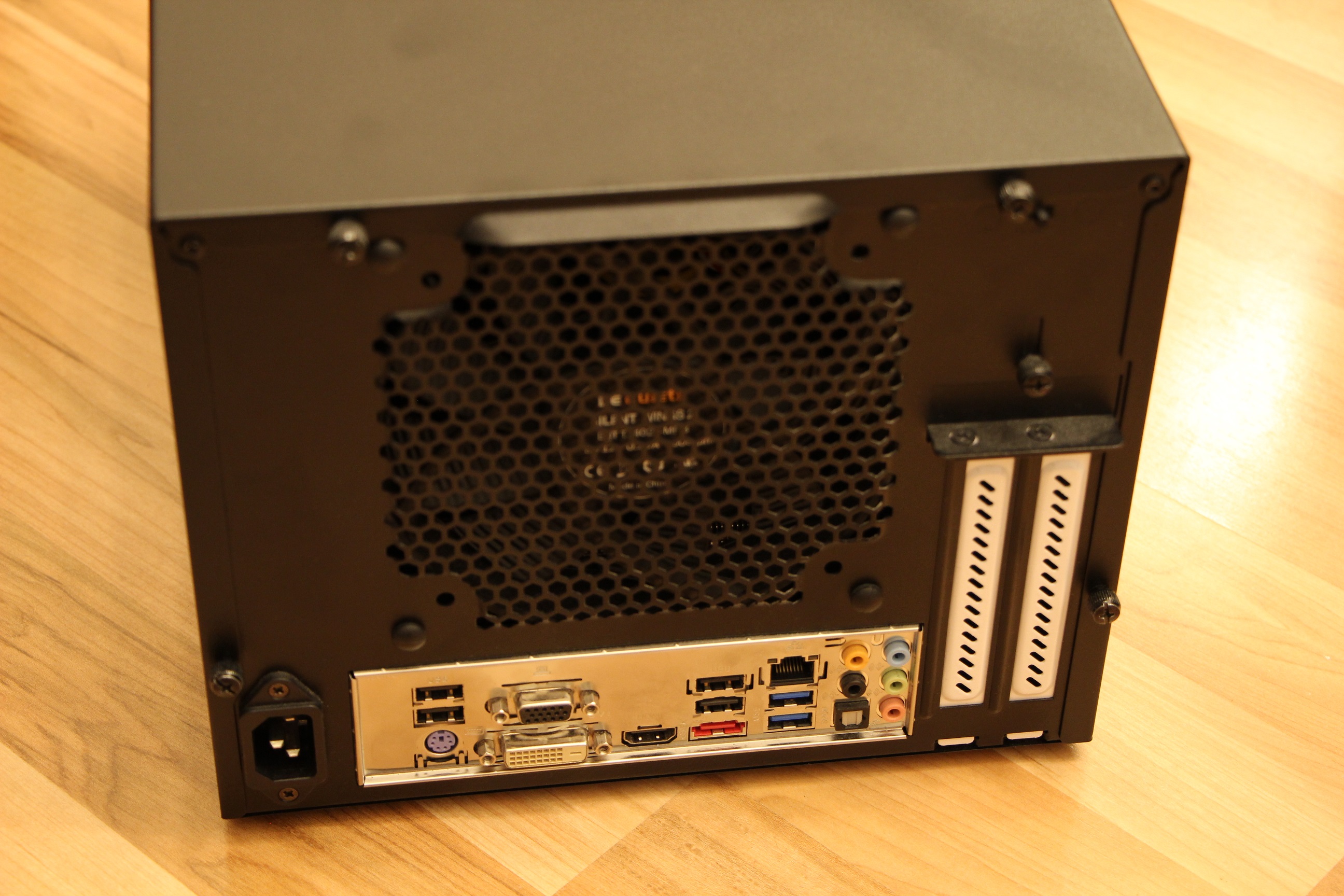

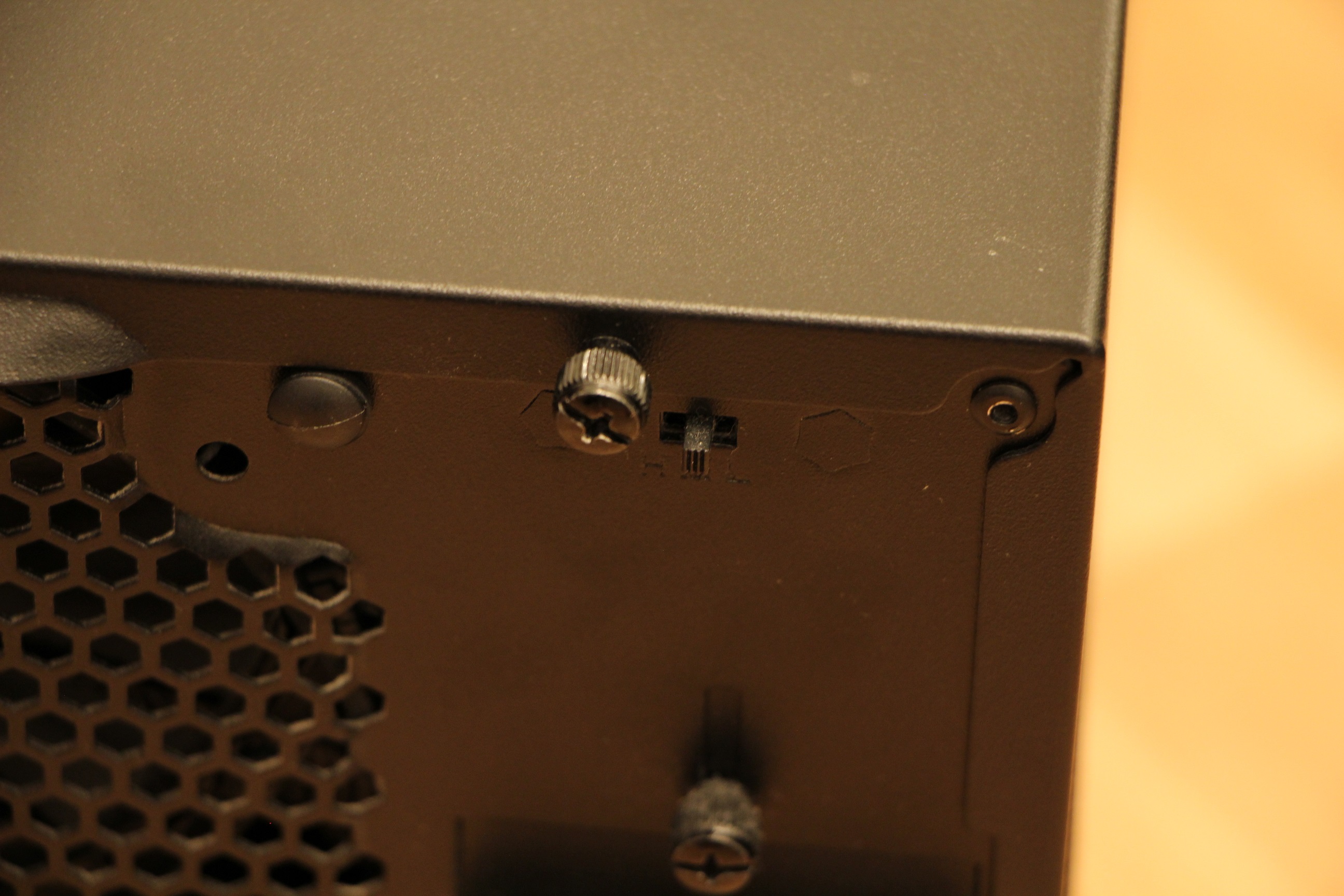

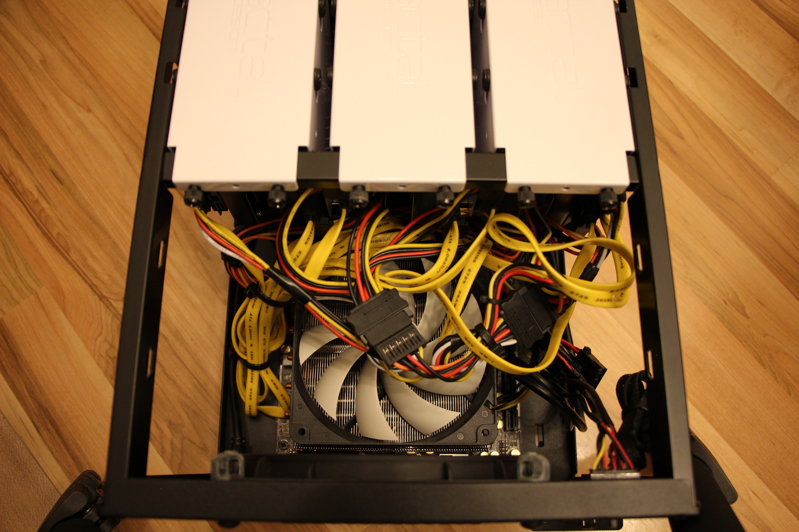

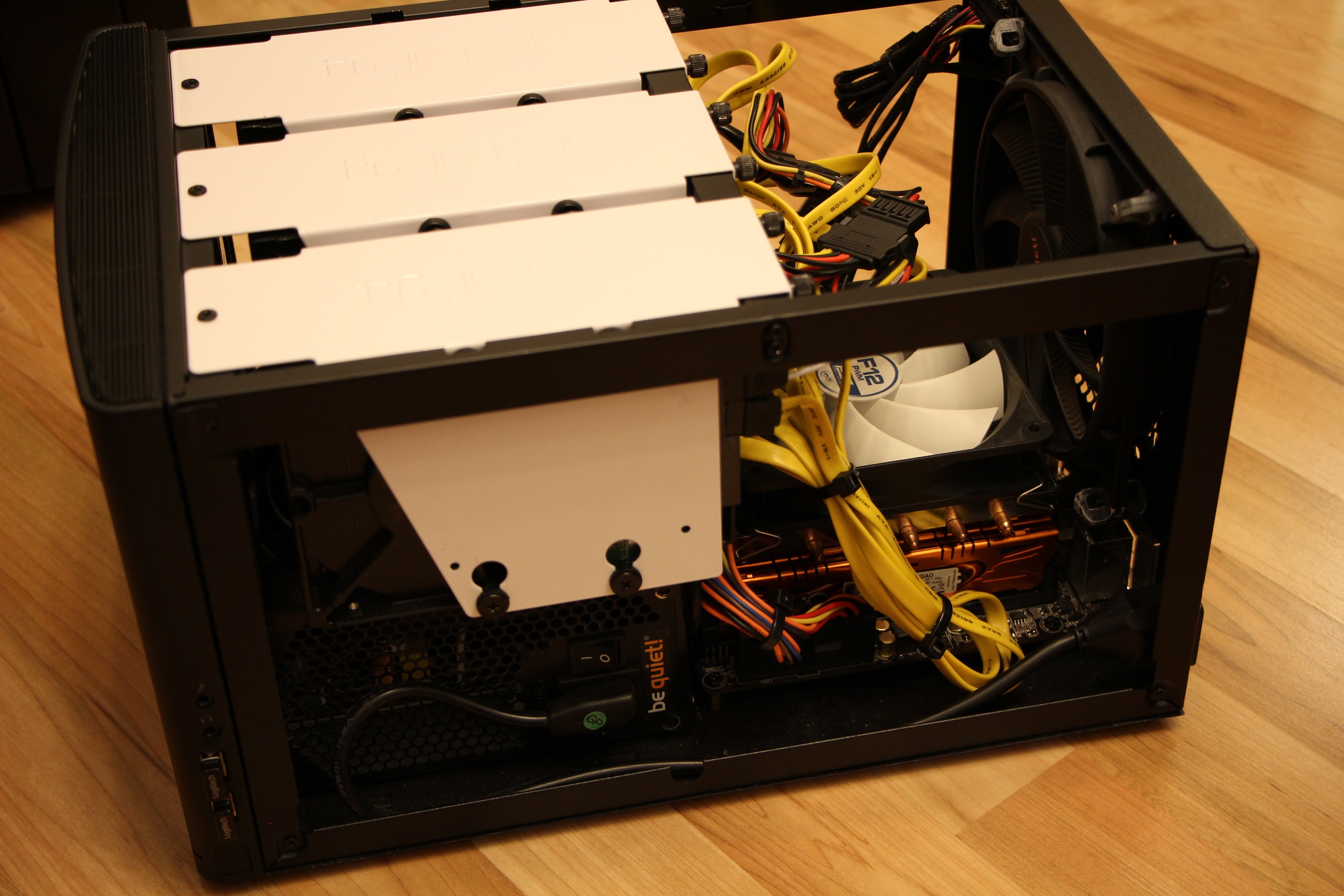

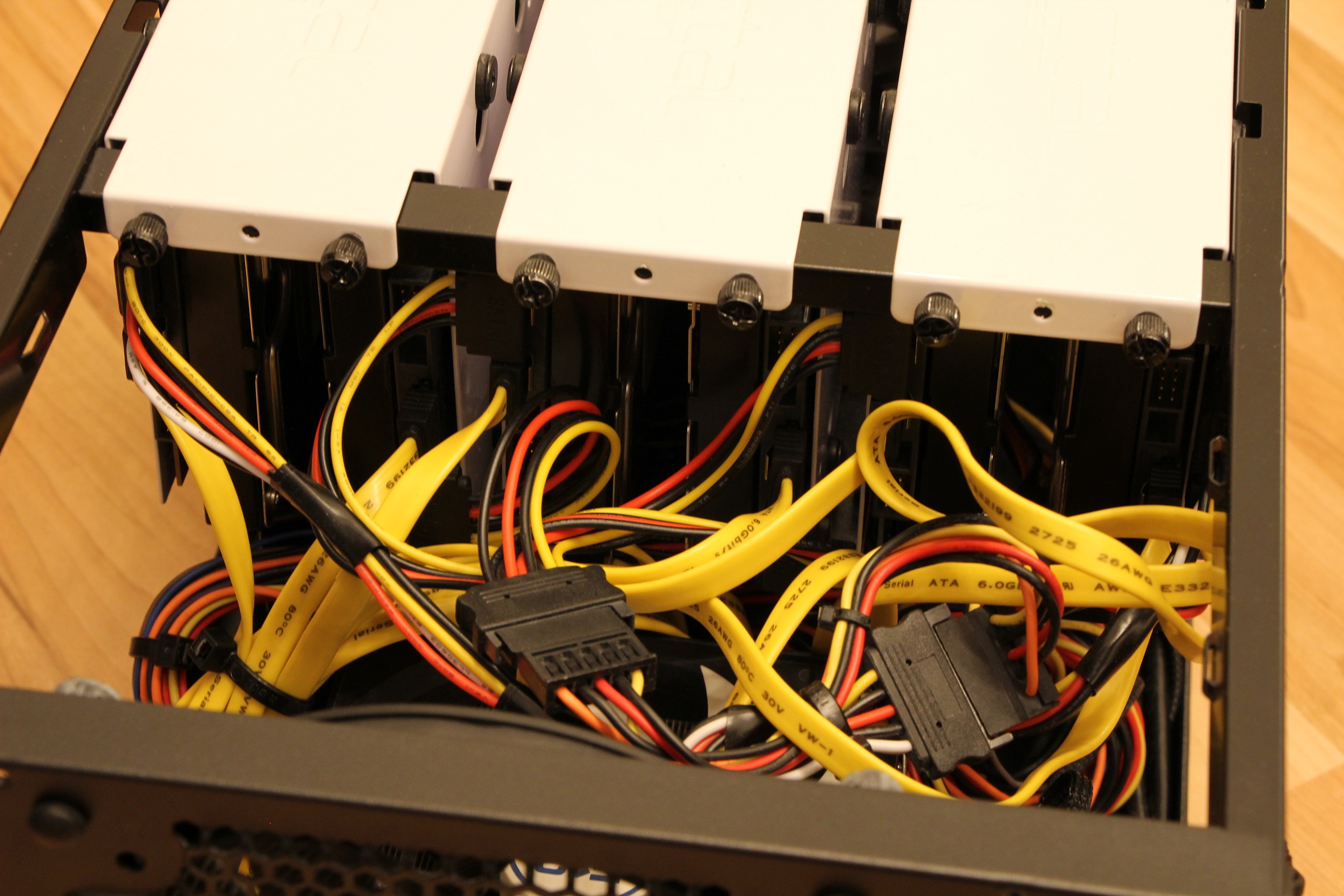

Ich mache gleich mal ein paar Bilder von meiner Ausstattung (HTPC ;)). Vielleicht hilft es ja bei der Entscheidung
