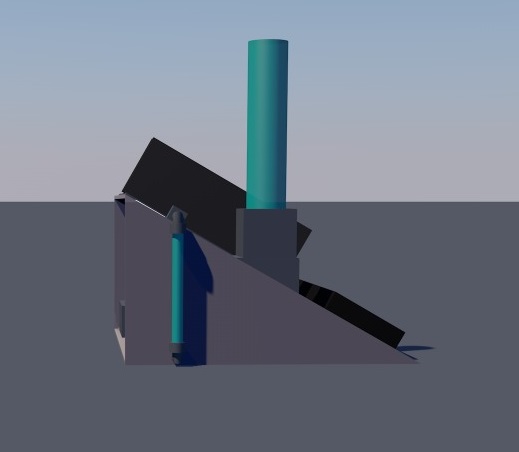

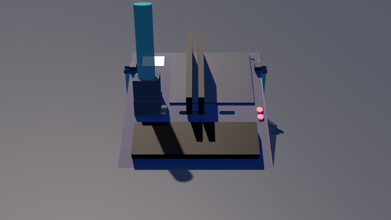

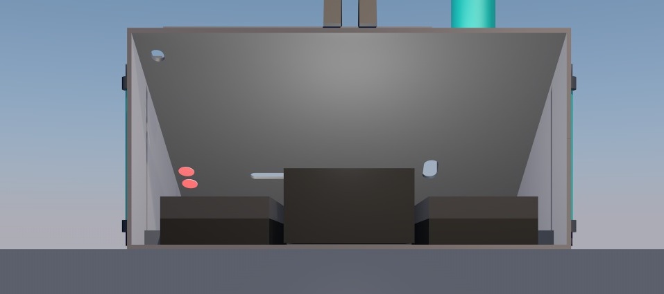

Hier die verspätete Zeichnung!

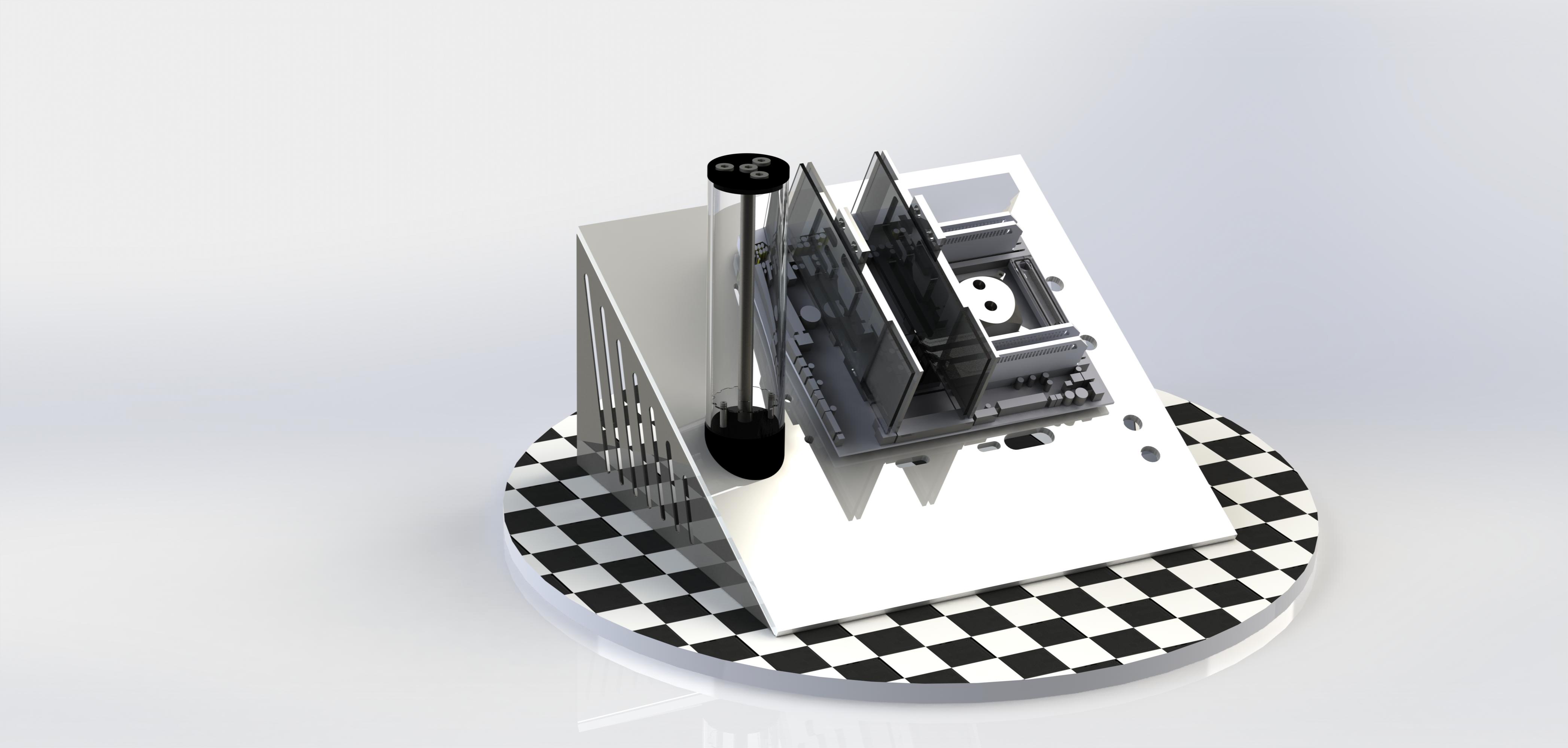

Die dreieckigen Seitenteile spiegelpolierter Edelstahl (1.4310) gelasert und gefalzt, mit diagonalen "Lüftungsschlitzen" (sind nur für die optik, da ja eh hinten offen. Kann auch n schickes Ornament im Jugendstil sein oder n Tribal. Was weiß ich.)
Board 8mm weißes Plexiglas (Milchglas, von unten beleuchtet.
Halterung für AGB: Teilkreis ausgelasert und Lasche nach innen gebogen, sodaß waagerecht.Darauf randschlüssig den AGB geschraubt.
AGB selbstverständlich Borosilikatglas (beispielsweise den aqualis xt 880)
Grundplatte Edelstahl (gelasert), und links und rechts U-förmig nach unten und innen gebogen, damit Grundplatte ca. 10mm über dem Boden. Kann man als "Schublade" hinten raus ziehen.
Ich mach mal ne Skizze, wenn ich nachher noch dran denke... ;)
Is das schwarze flache Rechteck unten das Display?
Oder das silberne Rechteck oben links?
Was sind as für zwei rote Schnappel rechts? Reset und Powerknopp?
mal ganz grob und hastig - vielleicht so
Als Pumpe 2 D5 im EK-Dual-Top. Genug Druck bei leisen 50% für jedweden Aufbau. Radi n Mora irgendwo, nich die 2 Dinger, die nur Platz (und so viel is da auch nich drunter) wegnehmen. An ein Benchtable will man rankommen können. Die Teile stören nur. N aquero is auch nich verkehrt (Statt n Ardu - wozu ständig das Rad neu erfinden...).

Wow, Danke für die Mühe!
Einiges wird definitiv in die nächste Planungsrunde mit ein fließen. Vor allem die Idee mit den AGB finde ich so wesentlich bessern. Ebenfalls den Einwand mit der Top-Plate aus Milch-Plexi-Glas finde ich sehr interessant.
Das Display ist das Quadrat hinter dem AGB, was du meinst ist das Netzteil.
Einen Mora werde ich nicht verbauen, finde diese Lösung unschön und übertrieben. Für meinen Aufbau.(Skylake und Pascal)
Die Radiatoren passen, wie du meiner Skizze entnehmen kannst sehr gut in den Bauch hinein, das würde alles schon vermessen.

Kein Ding, war nich viel Aufwand und macht mir einfach Spass :) Is wie Lego für Erwachsene. Der Vorteil daran is weniger die Optik, als vielmehr, daß man die dxf und stl Dateien, die für eine Fertigung benötigt werden, aus einem solchen Modell direkt speicherbar sind.
Fürchte aber, der Platz wird so nich reichen. ("Meine" Platte is schon 500x500)
Die Radis brauchen auch n bissl Luft nach oben und unten. Das Netzteil is auf deiner Zeichnung nur (vielleicht) 3cm hoch und die Kabel müssten "oberirdisch" verlegt werden. (dachte schon daran, daß das ne Tastatur sein könnte)
An welches Netzteil haste denn da gedacht? Sach mal Modell, damit man sich die Maße holen kann.

Glaube du schnappst die Skizze falsch auf, auf dem zweiten Bild, sind 2 Radiatoren mit Lüftern eingezeichnet und in der Mitte ein ATX Netzteil (BeQuiet Powerzone 750W). Das passt alles. Meine Zeichnungen sind mit den original Maßen meiner Komponenten.

Ach so. Dachte ich anfangs ja auch. Aber was ist dann das dunkle Rechteck unten längs unter dem mainboard (oben drauf)?

Die Maße kann ich dir morgen gerne mal durch geben, zusammen mit einer beschrifteten Zeichnung. Vorne unter dem Mainbord ist ein 360mm Radiator.
