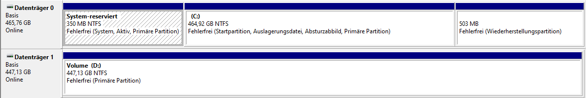

mein partitionslayout habe ich angehängt. ich wüsste nicht welche boot partition ich da entfernen sollte? (die 503 "wiederherstellungspartition" bieten nichtmal die option löschen, nicht dass ichs einfach tun will...)
ich dachte eigentlich, dass man (wie in der faq / how-to wie oben verlinkt) bei dem schritt wo man EasyBCD nutzt um "schreibe MBR" aktion auszuführen genau das tut: den bootloader neu installieren.
-> danach hat es ja auch funktioniert, dass er mir grub gar nicht mehr zeigt und direkt nach windows bootet. aber eben nur nach jedem großen UPDATE nicht mehr bzw erst wieder nach reset, F8, HDD auswahl
