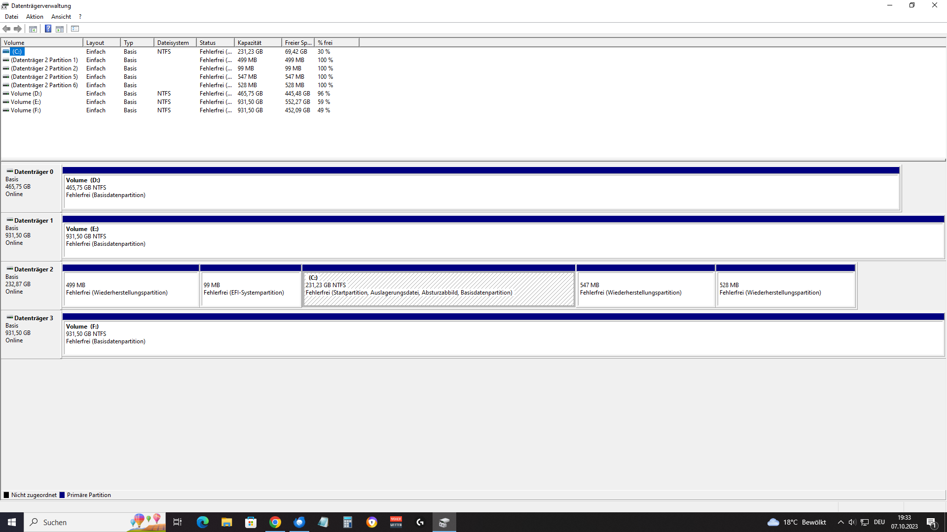

Was ist denn alles angeschlossen, und wie ist es partitioniert, und belegt? Kannst ja mal einen Screenshot von der Datenträgerverwaltung posten, wo alles zu sehen ist.
so sieht das aus
für heute bin ich raus
Platz wäre ja noch genug, zusammen > 1 TB auf den vier Datenträgern.
Du könntest z. B. die 10 GB von "D" auf eine andere Platte verlagern, dann hättest du diesen Datenträger 'frei'.
Oder du legst ein Image vom System-Datenträger (SSD?) auf E oder F ab, und könntest dann auf die SSD eine Neuinstallation machen (Riskanter! Auf jeden Fall zusätzliche Datensicherung auf dem anderen Datenträger machen!).
Oder E (oder F) verkleinern, und die neu entstandene Partition für ein neues Windows nutzen. Oder ...

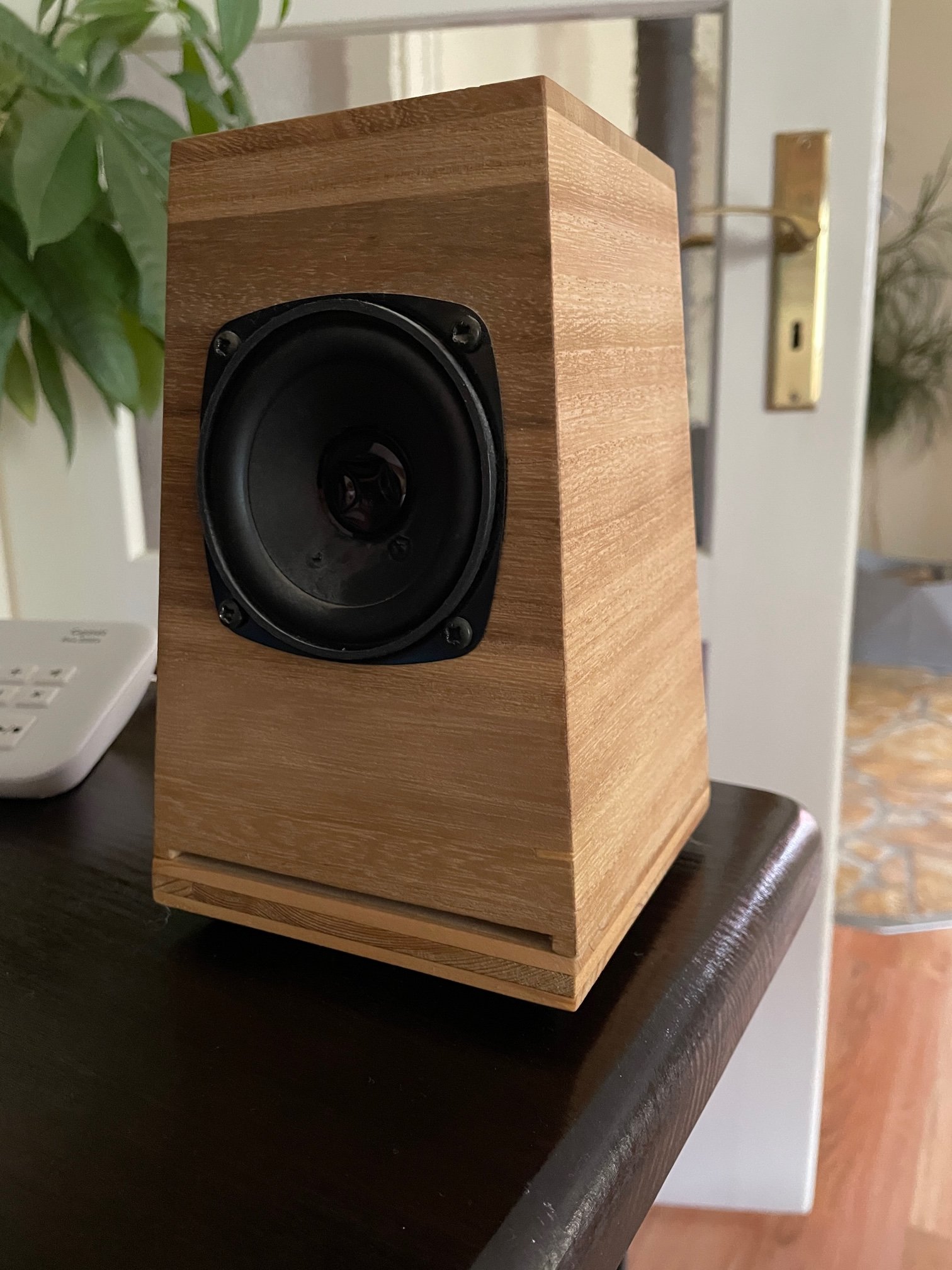

Und so sehen für mich schöne PC Boxen aus

Hab ich schon überlegt, aber so gefallen sie mir besser.
Auf dem Foto hab ich grade bemerkt, das die Staubschutzkappe eingedullt ist, habe ich eben ausgedullt.
Hat aber nix mit dem Problem zu tun.
Eben noch mehrere Versuche gemacht, es scheint nur den linken Kanal zu betreffen.
