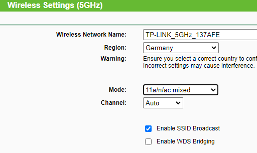

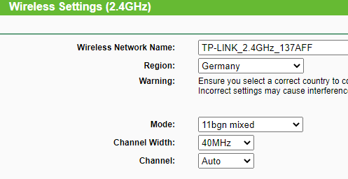

Dann ist irgendwas bei Dir schief. @Helgaarrrrgh
Die Default IP des C7 ist glaub ich 192.168.0.1.
Starte die Kiste neu. Dann hier probieren.
Ich habs hier etwas einfacher einzustellen da ich nicht die originale Firmware verwende fuer meinen C7.
