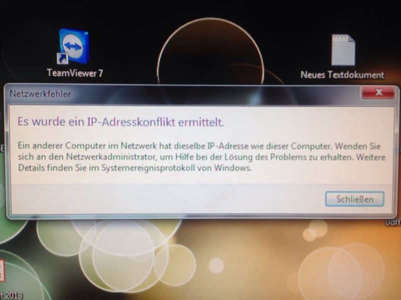

Meine Schweser hatte Gestern das selbe Pop-Up Fenster.
Bild ist im Anhang
Sie ist per WLAN mit dem Internet verbunden.

@pati1506: Das ist aber im Heimnetz, wenn z.B. deine Schwester in der Netzwerk Karte die Feste IP 192.168.2.108 hat und den Rechner ausschaltet. Du startest deinen Rechner und bekommst zufällig die IP 192.168.2.108. Wenn dann deine Schwester ihren Rechner startet kommt diese Fehlermeldung.
Ich schätze so ne Meldung war das bei mir auch. Sieht ja nicht nach was Betrügerischem aus wenns ne Windows Meldung ist.

Die Fehlermeldung stammt aber direkt von Windows (vom RCP/IP Stack), also von einem WAN/LAN Interface. Und nicht, wie oben in einer Antwort ohne jede Grundlage vermutet, von einem Webserver. Also vermute ich mal, der TE hat einen USB Stick und irgend ein Gerät hat eine IP Adresse manuell eingestellt, die entweder im Adreßbereich des DHCP Servers seines Routers liegt, oder 2 Geräte haben manuell die gleiche IP Adresse konfiguriert. Das könnte sogar auf dem PC des TE der Fall sein, habe ich oft genug erlebt, daß sich unbedarfte Kunden auf fragwürdige Tipps aus dem WWW verlassen haben und sowohl LAN-, als auch WLAN- Interface die gleiche IP gegeben haben. Dieser letztere Fall sollte sich ja schon ganz einfach aufkläören lassen, indem mal die Ausgabe von "ipconfig /all" gepostet wird.
