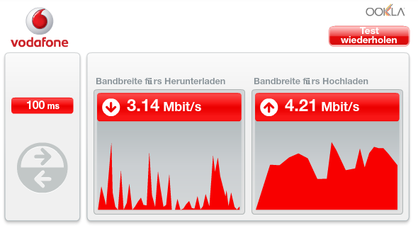

Sitze gerade am S710 und wärend eines Videos hat man gesehen, dass er den Puffer in gewohnter Geschwindigkeit aufbaut. Eben den Test gemacht, komme ich auf 5Mbit. Und der Verlauf ist nicht gleichmäßig sondern sieht aus, wie ein Igel. D. h., die Werte gehen zeitweise wirklich auf Null herunter!
Wat nu?
pejotha

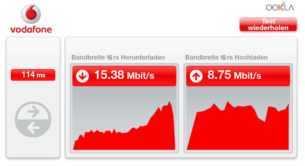

Diese Messungen sind innerhalb von zwei Minuten entstanden. Ich habe für das System eine Win10-Installation und es liegt die Win7 auch noch rum. Bei Win10 dachte ich erst, den Fehler habe ich nicht, sondern nur bei Win7. Aber die zweite Messung zweigt wieder den Fehler. Einfach 2 Minuten später.
Es scheint fast so, je länger das Gerät läuft, desto schlechter die Resultate im Test. Das geht so weit, dass die Performance auf Null herunter geht und der Test abbricht.
Kann doch kein Wärmefehler sein. Und das bei drei Geräten?
