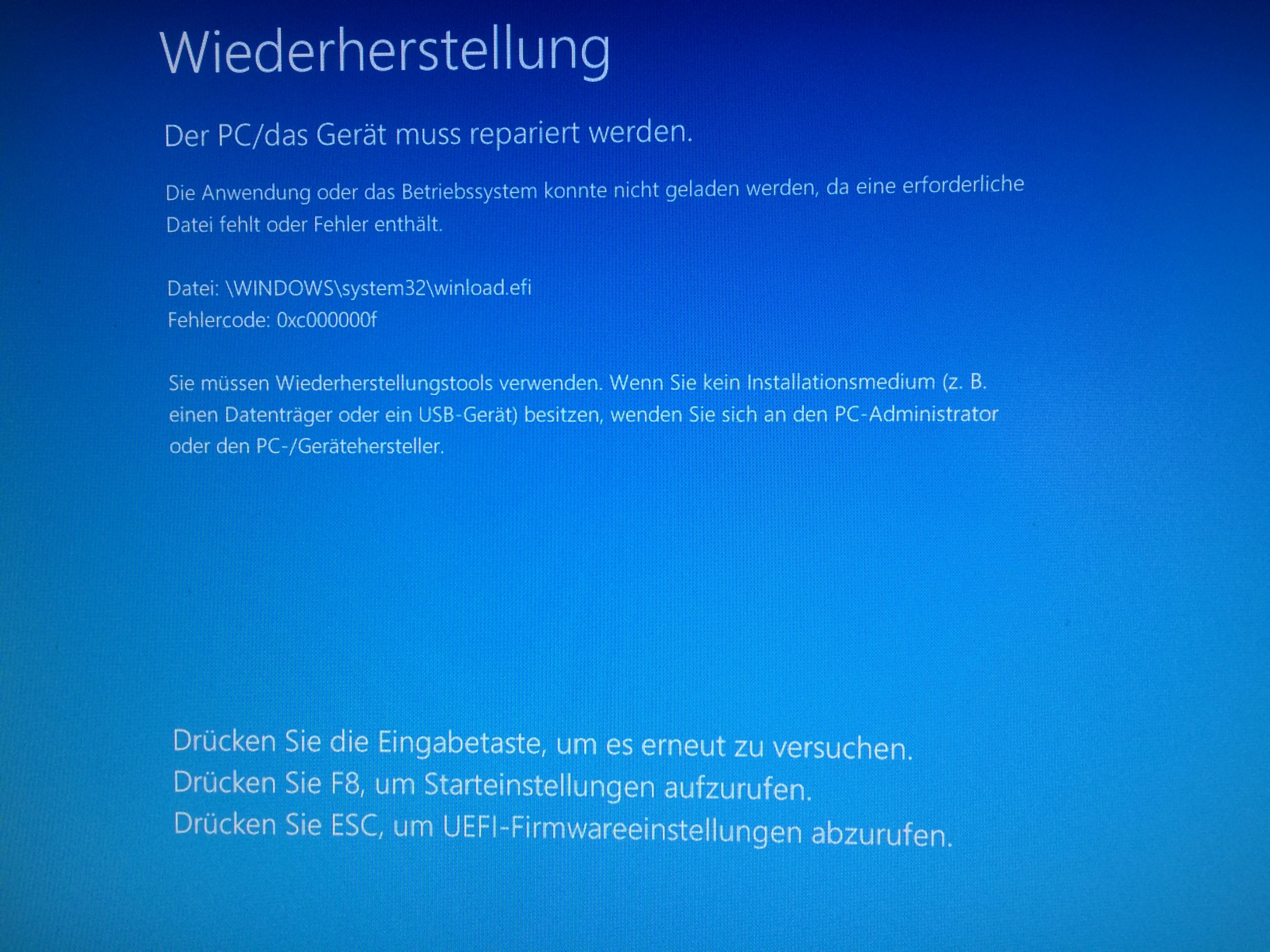

Der PC fuhr sich runter, als ich nicht dran war. Nach dem einschalten bekomme ich nun diesen Error. Was ist hier passiert?
Schwer zu sagen, aber ich vermute mal ein Auto-update das sich mit einer Komponente in Deinem System beißt.
Hast Du Win 10?
Oder ein Betriebssystem mit aktivierten automatischen updates?
Wenn du eine HDD drin hast, könnte diese auch einen Schaden haben und dein Dateisystem beschädigt haben, sodass diese Datei verloren gegangen ist - war zumindest bei mir so.
Mach mal ein Paar mehr Angaben zu deinem System.
Windows 10 mit SSD und auto-updates an.
Edit: Laut diesem link soll man mit einem Installations-Medium eine Raparatur ausführen: http://answers.microsoft.com/en-us/...c000000f/6ced2318-83d4-4983-abc1-ddf424f7f640
Ich bin den Anweisungen gefolgt, bekomme aber nach der Auswahl von von "Starthilfe" (Probleme beheben, die das Laden von Windows verhindern) die Fehlermeldung, dass der PC nicht repariert werden konnte.
