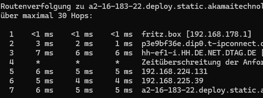

Bei www.kleinanzeigen.de mittels tracert via cmd ist mir Folgendes aufgefallen:
Nach dem 3ten Hop kommt es zur Zeitüberschreitung und dann werden beim 4ten und 5ten hop eigentlich doch lokale IP-Adressen angezeigt, die nicht zum IP Range der Fritzbox gehören.
Das Netzwerk ist so aufgebaut: FritzBox im Keller, übergibt an einen 8 Port unmanaged Switch, dann Verlegekabel in die Räume, im Büro nochmal ein 5 Port unmanaged Switch.
Es gibt also aus meiner Sicht keine weiteren Geräte, die mir spontan einleuchten die IP-Adressen des Hop 5 + 6 erklären könnten.

Interessant, die lokalen IPs bekomme ich allerdings auch.
Code:
Routenverfolgung zu e77447.dsca.akamaiedge.net [92.123.133.135]
über maximal 30 Hops:
  1    <1 ms    <1 ms    <1 ms  fritz.box [192.168.1.1]
  2     2 ms     1 ms     2 ms  p3e9bf2ad.dip0.t-ipconnect.de ...
  3     4 ms     3 ms     4 ms  62.153.181.98
  4     5 ms     5 ms     5 ms  193.158.36.91
  5     4 ms     3 ms     3 ms  192.168.224.7
  6     3 ms     3 ms     3 ms  192.168.226.9
  7     3 ms     3 ms     3 ms  a92-123-133-135.deploy.static.akamaitechn...
Nur der Timeout bleibt mir erspart.

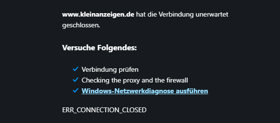

sikarr schrieb:
Welchen Fehler oder Anzeige geben den Chrome und Opera zurück, gerne auch mit Screenshot.
das ist Google:
und das Opera:
Einen Proxy benutze ich nicht, auch kein VPN.
Die Netzwerkdiagnose hat keine "Probleme".
