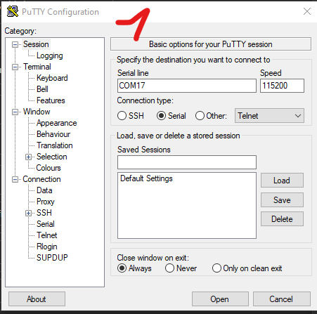

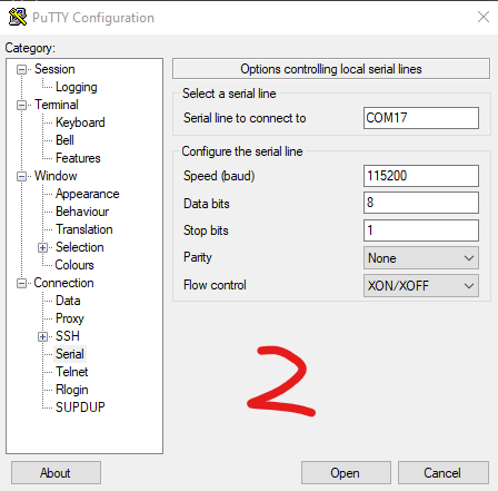

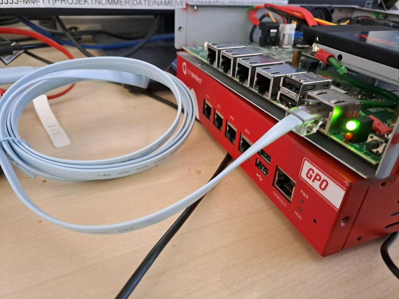

Liebe Forengemeinde,
ich bin am Verzweifeln und mache schon den ganzen Tag rum und komme nicht ansatzweise zum nächsten Punkt...
Damals hatten wir uns zur Ausbildungszeit vom Chef "alte" ausrangierte Gateprotect GPO 150 "hergerichtet"
Sprich aus 2 mach 1, von HDD auf SSD und natürlich auch geflasht mit Putty auf Opensense / PFSense...
Ich komme nicht weiter... Egal wie ich das RJ45 auf USB A - RS-232 FTDI Kabel auch einstecke...
( OB USB Port an der Gateprotect oder am Notebook, oder andersherum das RJ45 ... )
ich bekomme nicht die Möglichkeit über das Terminalfenster von Putty auch nur irgendwas ansatzweise konfiguriert oder gar angezeigt zu bekommen :/
Wisst Ihr da weiter?
Grüße
Patrick

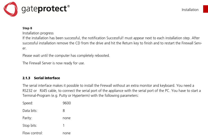

doku sagt baudrate=9600
Reaktionen: konkretor, Joe Dalton und GTrash81
Hat das serielle Kabel (hellblau ist für mich ein Cisco Kabel) die richtige PIN Verdrahtung, die auch kompatibel zu diesem Gerät ist?

Was genau passiert denn wenn du auf Open drückst? Geht das Fenster auf und direkt wieder zu oder bleibt es offen und es gibt keinen Output oder ggf. nur Kauderwelsch? Nein ersterem ist es meist ein Kabel/Treiber Problem, bei Zweiterem dann eine Einstellung mit deiner Serial Session z.
b. falsche Baud Rate.

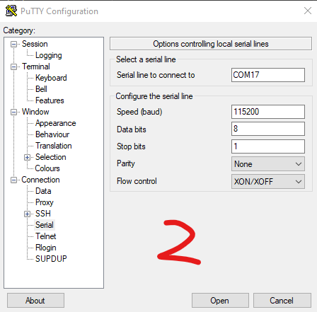

Auch meistens (eigendlich immer) noetig: Flow Control auf "Off", unterste Option im letzten Bild.
Sollte zu 95% sicher sein, weil ein Arbeitskollege hatte dies auch, und ich habe jetzt auch kein "anderes" gefunden, also wir hatten es mal mit solch einem Kabel gemacht, und soo viele unterschiedliche selbst gibt es da jetzt auch nicht.. Höchstens noch mit CH340 aber das wars nicht...

Also bei Serial öffnet sich Console und dann geht gar nichts mehr, und bei Port17 lässt es sich erst gar nix öffnen...
Also es ist wirklich die Einstellung von Putty...
Danke, werde ich am Montag mal ausprobieren.

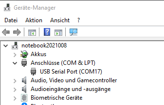

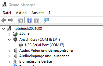

Also deine Einstellung der Serial Line ist so korrekt. Du musst den Com Port einstellen, den der Gerätemanager anzeigt. Was meinst du mit "bei Port 17 lässt es sich nicht öffnen"?
Vermutlich bleibt das Fenster schwarz.
Der COM Port stimmt ja, laut Geraetemanager, waere der falsch, gaebe es sofort eine Fehlermeldung.

Ist Flow Control jetzt aus und die Baudrate reduziert?
Wenn ja bei beiden, drueck mal ein paarmal Enter mit dem Putty-Fenster im Fokus.
Bei deinem Screenshot hat Putty keinen Fokus, was man am "hohlen" Cursor erkennt, wenn Putty den Fokus hat, ist der Cursor gefuellt.

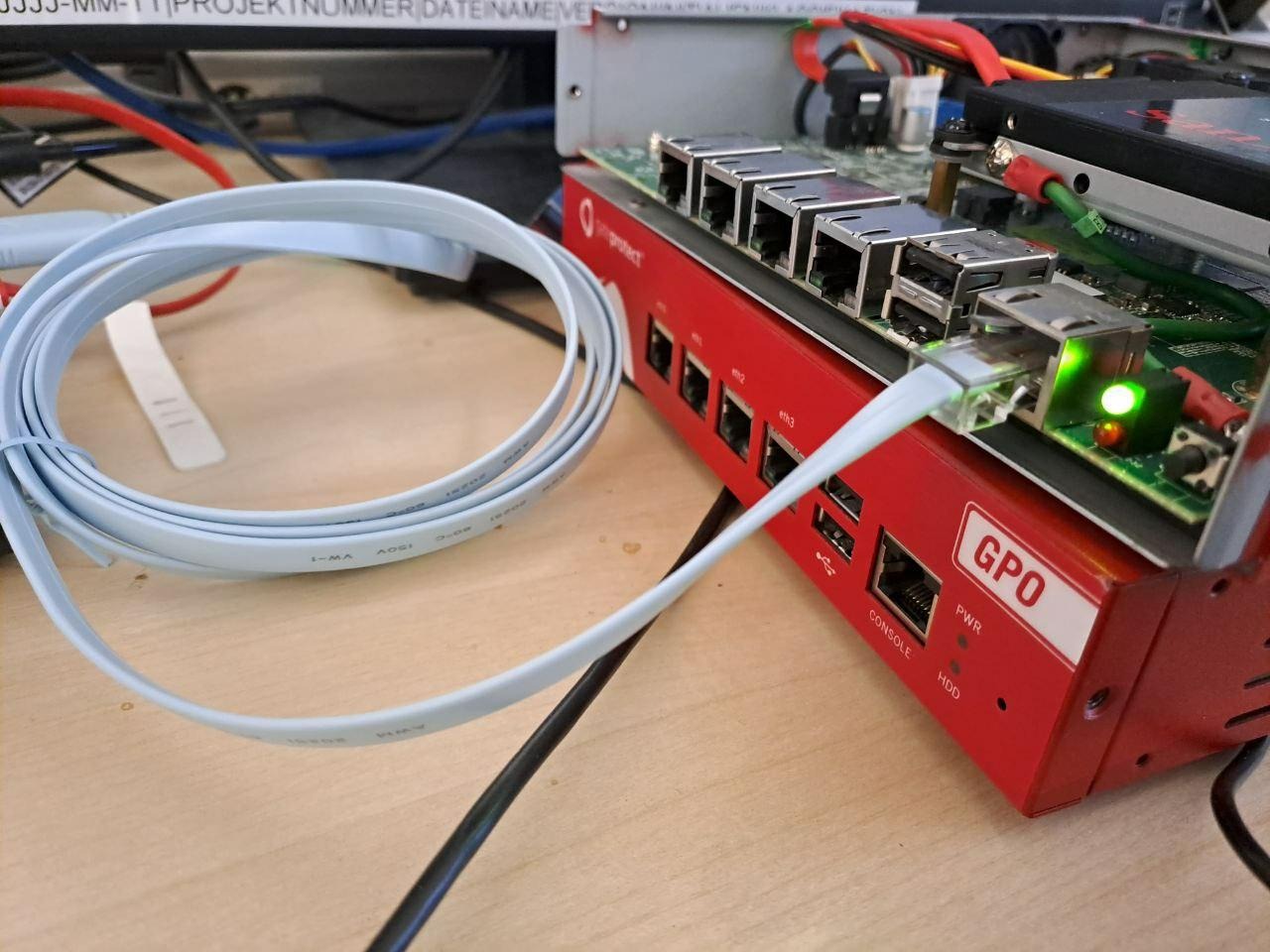

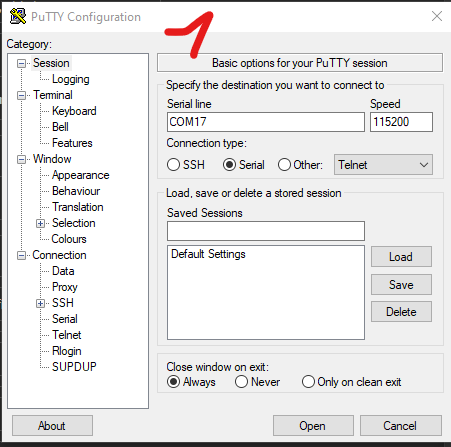

Ja nicht schlecht, und Recht hattest Du! Ich möchte das ganz nun noch so abschließen für andere:
Also: wer eine Gateprotect GPO neu aufziehen / programmieren will, braucht ein
"Cisco Compatible Console Cable, 6ft, FTDI USB to RJ45 Console Cable/Windows 7, 8 / Vista/MAC/Linux / RS232 Switch Router" ( ES MUSS KEIN CH340 sein )
Dann anschließen wie oben im Bild und dann Putty so starten und einstellen wie unten im Bild zu sehen:
