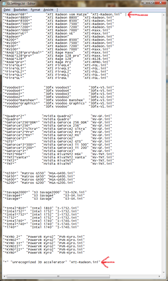

Ich habe im Unterordner "Scripts\GLSettings" die GLSettings.lst mit Editor geöffnet, und die mit Pfeil markierten Einträge hinzugefügt bzw. geändert. Siehe Anhang Datei 1 (von links).
Zum Speichern habe ich den Schreibschutz entfernt und daraufhin wieder aktiviert. - logisch.

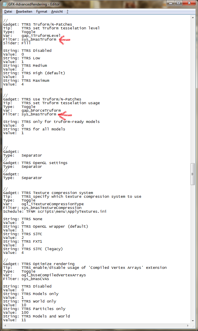

Im Ordner Scripts\CustomOptions findet man die GFX-AdvancedRendering.cfg . Dort musste ich den Filter, der die Voraussetzung für die Fähigkeit von Truform definiert, rausnehmen. Markiert auf Bild 2.

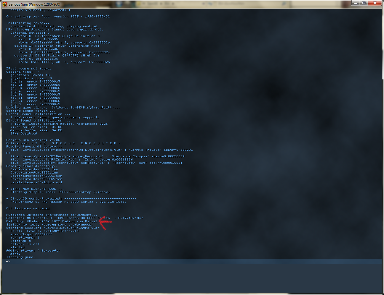

Speichert man diese, und startet das Spiel, so erkennt das Spiel in der Console die entsprechende Grafikkarte (Bild3) und lädt die dazu definierte ini.

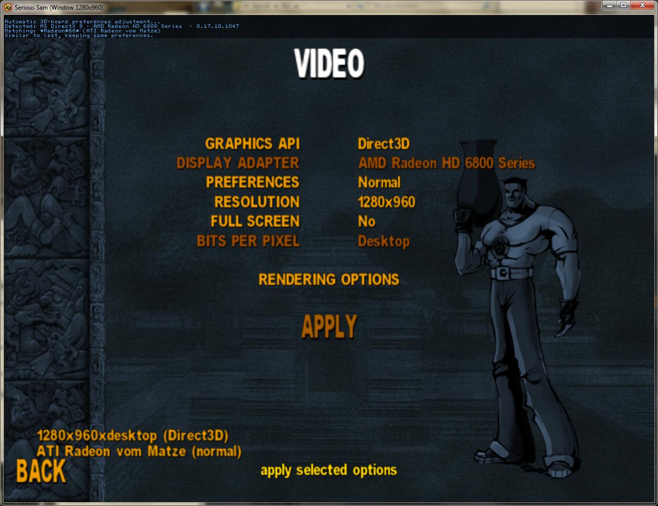

Im Menü zeigt er die Karte entsprechend an (Bild 4)

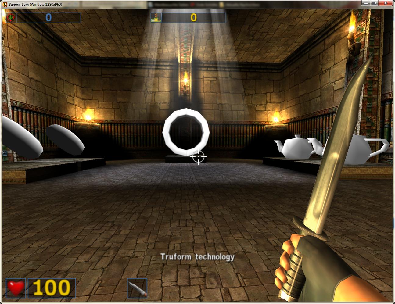

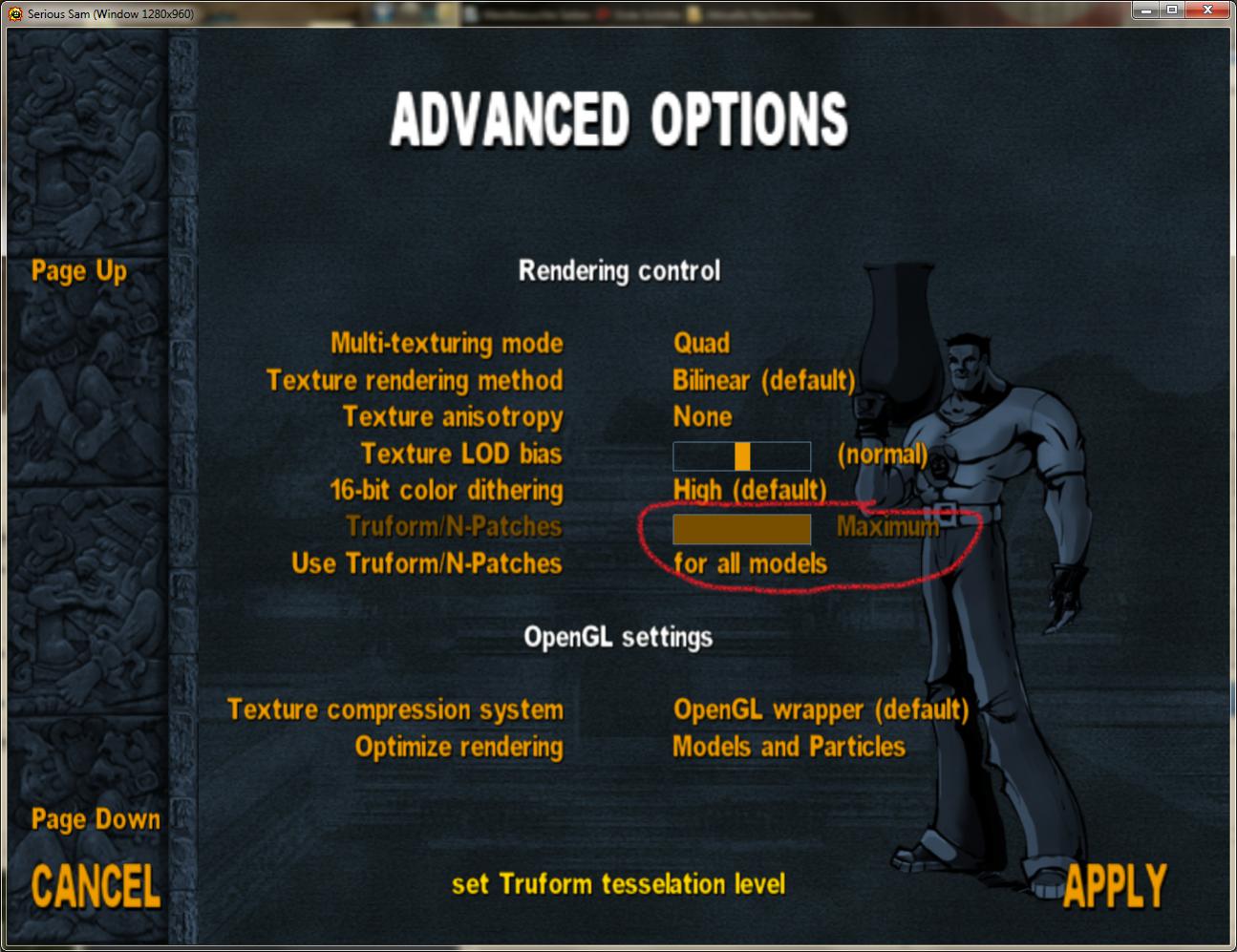

Truform lässt sich aktivieren (Bild 5)
Aber Ingame sieht man keinerlei Änderung (Bild 6)
