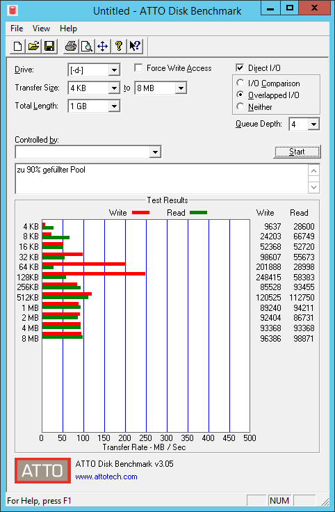

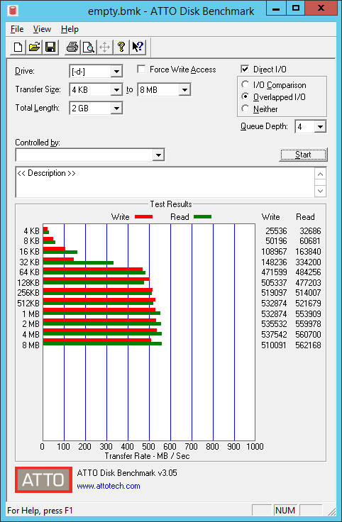

hi,
ich habe bei meinem letzten Server-Hardwareupdate eine 256GB-SSD zu meinem Windows Storage Pool aus bisher 2 WD Red 4TB-Platten hinzugefügt um die Performance zu verbessern.
Das Softwaresetup sieht folgendermaßen aus:
Windows Server 2012R2 Datacenter Edition läuft direkt am Server mit Hyper-V
nochmal Windows Server 2012R2 läuft in einer VM als Produktivserver, OS liegt als VHD auf einer SSD des physischen Servers, WD-Reds und SSD fürs Tiering sind über Hyper-V durchgereicht und im Virtuellen Server als Pool zusammengefasst. Formatiert ist das Pool in ReFS, nachdem ich mit NTFS gleich nach dem Formatieren <50MB/s geschwindigkeit hatte.
Als das Pool leer war habe ich folgende Werte erhalten: (habe mich in den ATTO-Settings an Krautmasters Storage Tiering Thread gehalten, falls den wer gelesen hat)
Das hat vielversprechend ausgesehen, also habe ich 6,5 TB an Daten von der Backupplatte draufgespielt und nochmal getestet:
Und das ist ja nicht mehr wirklich erklärbar o.0
Was läuft hier falsch?
mfg RockNLol
*edit: ich seh grad bei den Benchmarks habe ich die total length unterschiedlich, hoffe das macht nix?
