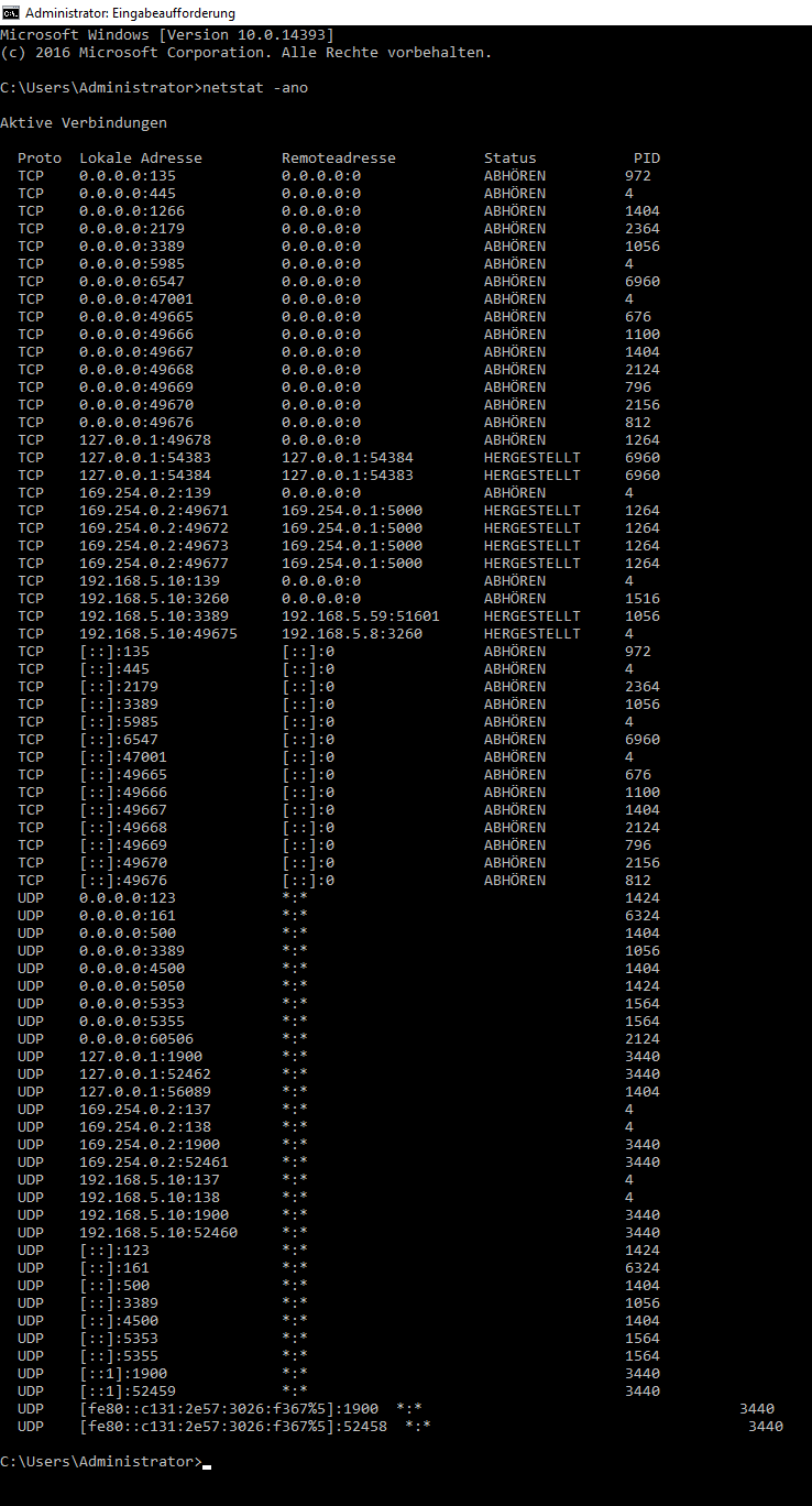

Wow das ging schnell. Laut meinem Verständnis von Netstat sollte der offen sein, was meint ihr?
SNMP-Rolle habe ich natürlich installiert.

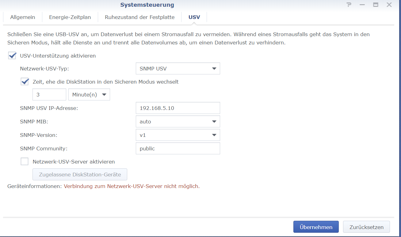

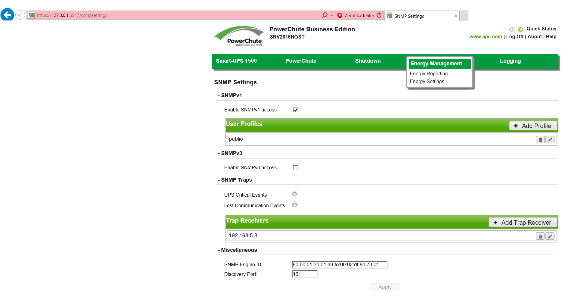

Edit: So schauen die SNMP-Einstellungen in Powerchute aus und in der DS.

Keine direkte Antwort aber vlt. als Hilfestellung/Hinweis: Wir haben die USV an die Synology angeschlossen, die hat ja bereits die passende Software installiert und kann das Signal auch im Netzwerk verteilen.
Synology ist nur Backup, WinServer muss sicher runterfahren.
Habe zuhause auch mehrere Synos direkt an der USV, geht aber in dem Fall nicht.

Ahja, SNMP ist abgefragt werden und SNMP-Trap ist jemanden bei einem Ereignis eine Meldung schicken.
Braucht es dann nicht beides? Siehe Screen von PowerChute, dort habe ich als Trap-Empfänger die DS hinzugefügt.
Edit: Und muss ich nicht im Win SNMP Dienst als community noch "public" hinzufügen? Die wird ja von PowerChute erwähnt, kommt aber im Win-Dienst nicht vor.

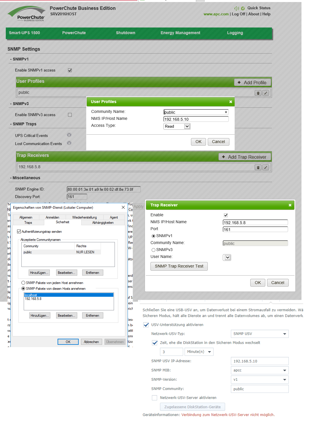

Edit2: Folgende Einstellung vorgenommen:
-Win Serv 2016 Host: Dienst SNMP-bei Sicherheit Dienst Community "public" mit NUR LESEN hinzugefügt, SNMP-Pakete von diesen Hosts annehmen: IP der Synology hinzugefügt
-PowerChute: v1 aktiviert mit Cummunity "public", Access-Type dort "Read", NMS IP/Host: IP-Adresse des Win-Servers, SNMP-Traps: IP der Synology hinzugefügt siehe Screenshot.
BTW: Der Portscanner findet immernoch keinen offenen Port bei UDP 161...
Also, dein Screenshot vom Dienste Fenster ... im oberen weißen Kasten steht doch "public" ??
Traps sind bei Dienste ein anderer Tab und hat erstmal nichts mit der normalen SNMP Abfrage zu tun. SNMP und SNMP-Trap sind 2 verschiedene Sachen!
Für Trap muss im Fenster rechts unten die IP des Windows Servers rein der die Traps an die Diskstation schickt, und bei Dienste --> Traps muss die Diskstation als Trap-Empfänger konfiguriert werden.
Ahja, Portscanner ... der prüft und wartet auf Antwort. UDP ist aber ein Protokoll, das nur in einer Richtung Pakete losschickt und dem ist es egal ob es ankommt. Da wird nie ein Portscanner was finden, die funktionieren nur bei tcp, welches zurückschickt "Paket angekommen".
Ah wieder was gelernt mit UDP!
Also in Windows-Diensten ist der TRAP-Dienst nicht gestartet, benötige ich diesen für die Funktion oder kann ich den aus lassen?
Nachdem ich nicht genau weiß was du machen möchtest ... die USV monitoren, da reicht SNMP, die NAS fragt regelmäßig z.B. Akkustand ab.
Wenn du den Event "Stromausfall" mitkriegen willst um zu reagieren, dann müsste die Software am Windows Server eine Trap an die NAS schicken ...
Ganz genau, das ist das Ziel. Normalerweise meldet die USV ja mit USB dass Akkustand niedrig, die Info soll per SNMP weitergegeben werden an die Synology von PowerChute.
