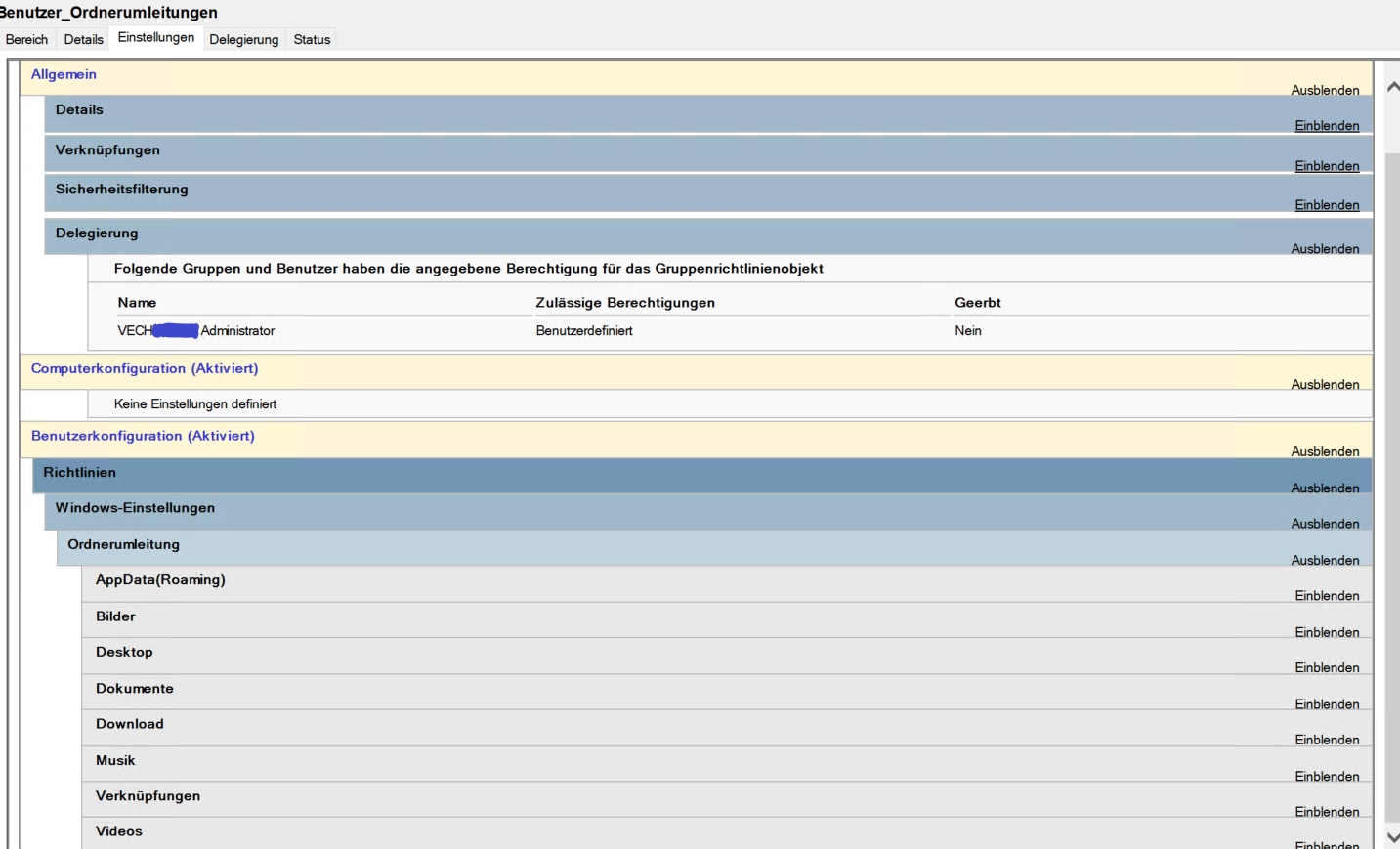

Gefunden dazu habe ich folgendes:
Es scheint eine Gruppenrichtlinie zu existieren, allerdings kann ich nicht nachvollziehen wie das ganze zusammenhängt...

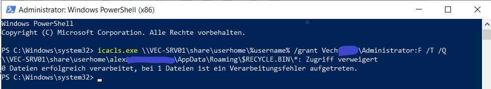

Also habe ich um mal einen Anfang zu machen versucht sämtliche Userhomes auf den APP01 zu kopieren.
Dabei sagt mit Robocopy das keine Rechte vorhanden sind.
Anschließend habe ich versucht direkt auf dem SRV01 in die Ordner hinein zu schauen. Dafür habe ich allerdings auch keine Berechtigungen. Ich kann mir allerdings für jeden einzelnen Ordner Manuell die über die Sicherheitseinstellungen geben. Das es allerdings viele Ordner sind möchte ich mir nicht die Arbeit machen jeden Ordner manuell abzugrasen.
Nach längerer Recherche zu meinem Problem, bin ich auf folgenden Befehl gestoßen, der mein Problem wohl beheben sollte.
Dies allerdings auch ohne Erfolg.

Allerdings habe ich 4-5 Benutzer dessen Profile immer noch umgeleitet werden. Ich kann nicht nachvollziehen warum.
Kennst du gpresult?
Damit kannst du dir alle Policies und Einstellungen anzeigen lassen, die für User oder Computer greifen.

Bezüglich des gpresult bin ich allerdings nicht schlauer geworden.
Keines der Gruppenrichtlinien die mir angezeigt werden sind mit der Ordnerumleitung verknüpft.
