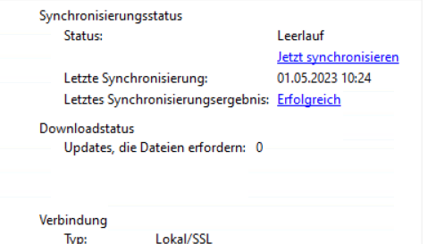

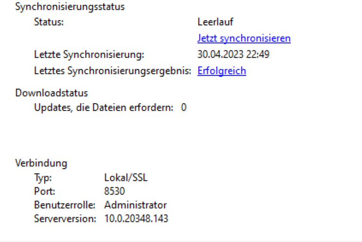

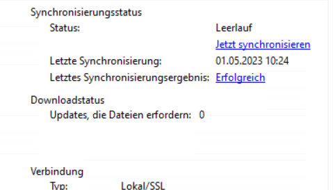

Hatte vergessen zu erwähnen das der erste Sync schon durch ist, hat 9h gedauert.

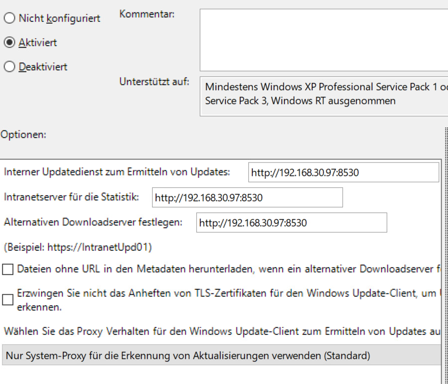

Zeig mal die GPO

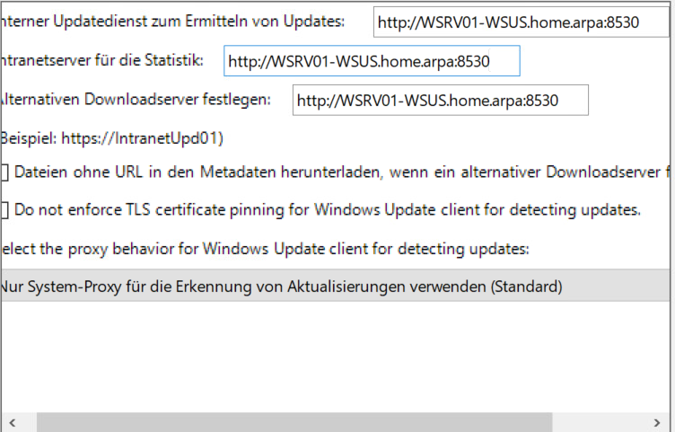

also wenn es mich nicht täucht ist der WSUS ein VHost auf dem IIS und der ist glaub nur per name erreichbar
Ich änder das mal auf der test VM bevor ich an den Firewallregeln rumschraube, jedoch hat die test VM ja auch sich irgendwas gezogen auch wenn nur sehr langsam (identische GPO)
Hat nix gebracht, nslookup kann den namen zwar auflösen aber download hängt weiter bei 0%.

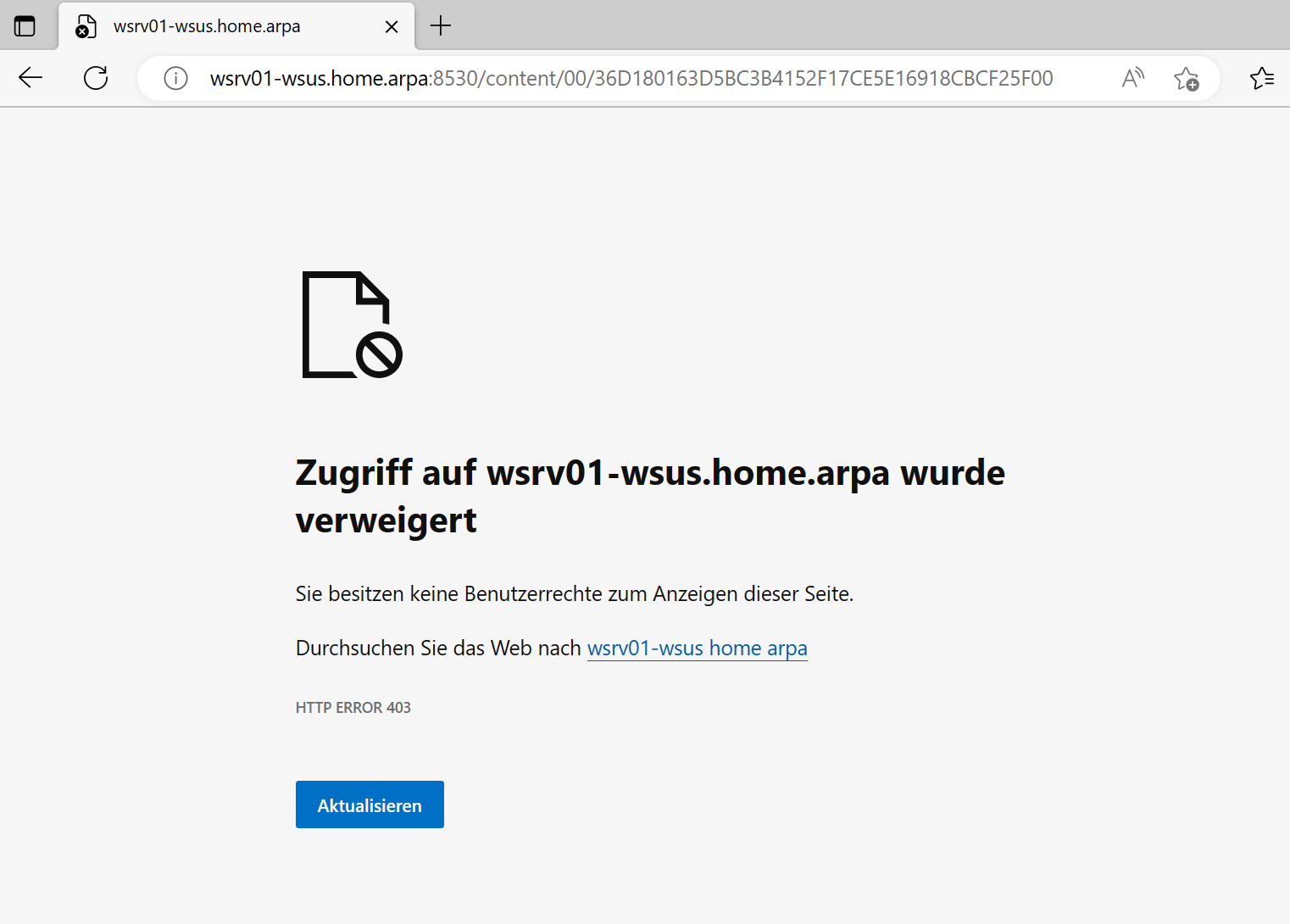

das .cab haste dran?
Ah ups. Sind bei mir aber nur .exe dateien, wenn ich den link mit .exe beende dann downloaded er die angegeben datei. Auch die isolierte VM.
Bei .cab findet er die Datei natürlich nicht mehr.
