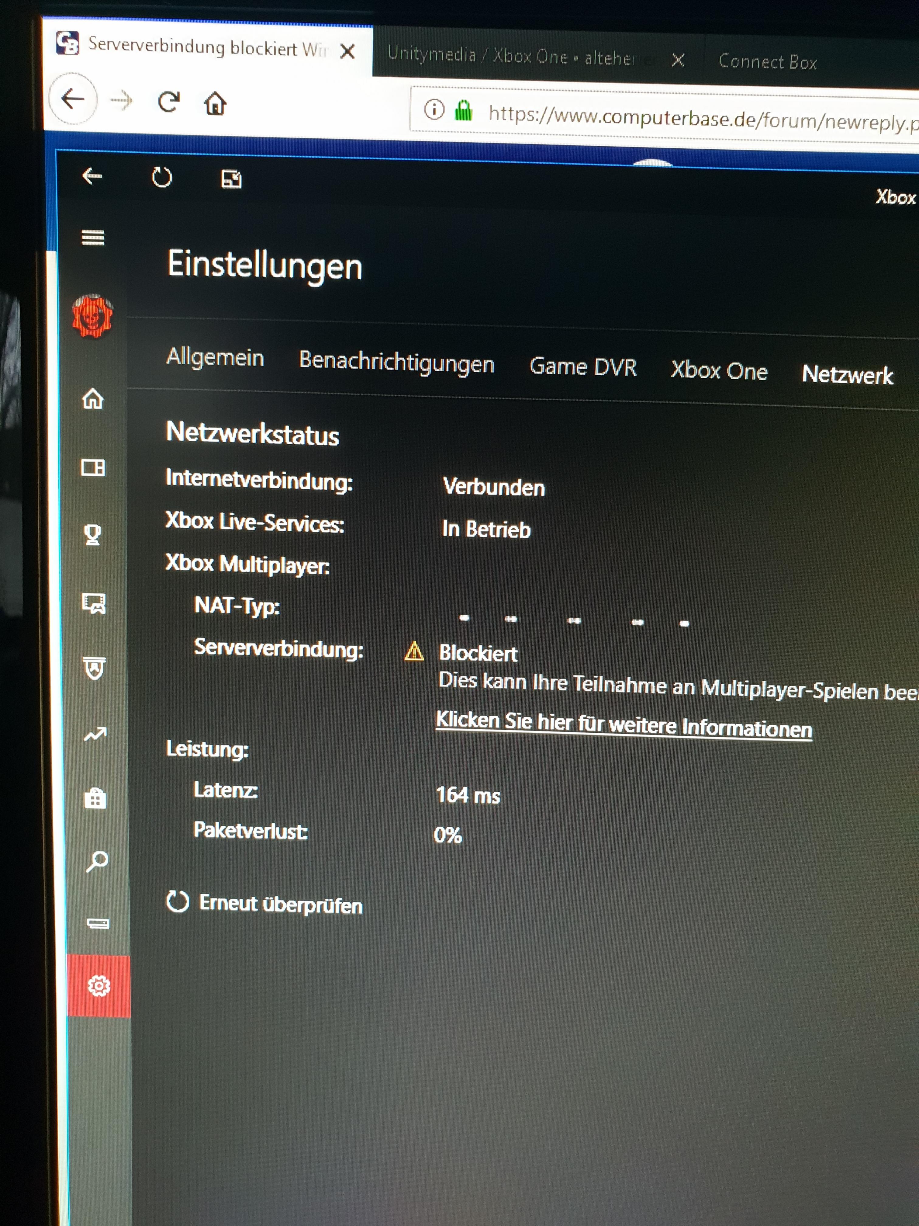

Guten abend vielleicht kann mir jemand von euch weiter helfen ich habe aucch das problem mit der blockierten server verbindung bei der windows 10 xbox app
bei mir sucht er Nat aber es steht weder net offen oder sonstiges der balken ist dauer haft am laden
bei server verbindung steht blockiert teredo funktioniert wurde aktualisiert
habe eine connect box von unitimedia port habe ich auch geöffnet aber leider ohne funktion
ich bitte um hilfe denn bin mit den nerven am ende
Unitymedia = Kabelprovider = 99,9% DS-Lite -> Du kannst keine Ports öffnen, da du dir deine externe IPv4 Adresse mit anderen Kunden teilst.
An deinem Provider Unitymedia.
Du kannst da leider nichts machen, außer deinen Tarif zu ändern, dass du eine eigene externe IPv4 - Adresse hast -> statische IPv4 Adresse (Business Tarife) oder zu einem VDSL-Provider gehen.
Ist halt die Technik von Unitymedia/(auch anderen Kabel-Providern), und da kannst du ohne Weiteres nichts dran ändern. (Es gibt Möglichkeiten über sogenannte 6to4-"Tunnel/Proxies/Server" zu gehen, wäre aber meiner Meinung nach zu viel).

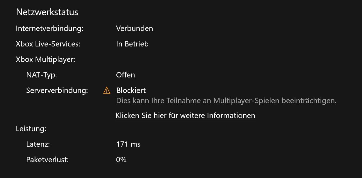

Schönen Sonntag euch allen, quäle mich nun seit Wochen mit diesem Problem herum.
Bin sämtliche Lösungsvorschläge durch aber leider hat nichts eine Lösung ergeben und ich bekomme die Serverblockade nicht weg.
Fritzbox 7412 (1&1 DSL)
G Data Total Security
Win 10
Ich hoffe jeman von euch hat noch eine Idee.
Vielen Dank
JR
Win 10
Vielen Dank
JR
Ich kann dir helfen ;)
Ich habe seit einer Woche Forza4 und suche seit einer Woche, warum bei mit zwar Nat Offen steht, aber Serververbindung Blockiert.
Nach langem hin und her, Portforwarding, diverse Befehlen und youtube Erklärungen...
Es liegt an Gdata!
Ich nutze nämlich auch Gdata Total Security.
Wenn du die Firewall deinstallierst, hast du eine super Serververbindung.
Deaktivieren reicht nicht, man muss wirklich über Windows/Programme/Gdata ändern > die Firewall deinstallieren.
Ein Neustart ist an der Stelle nicht notwendig, erst wenn du sie wieder installieren willst.
Wieso dem so ist, konnte ich noch nicht raus finden.
Den Support habe ich kontaktiert, vielleicht haben die eine Lösung.
VG Tobi

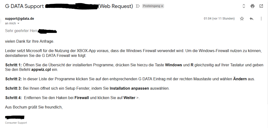

Hier die Antwort vom Support.
Von Lösung kann hier leider keine Rede sein, bin ein wenig enttäuscht über Gdata.
