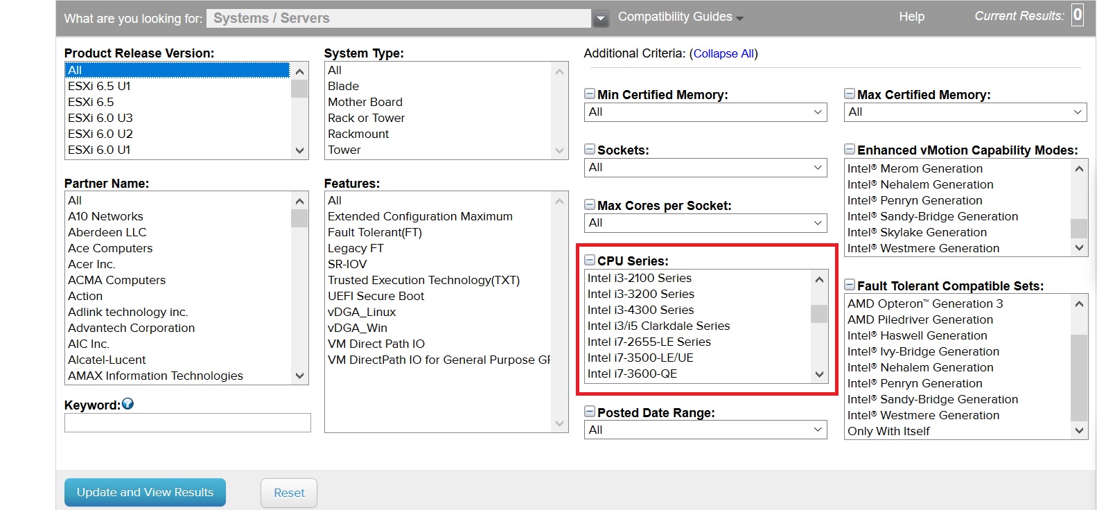

Nun werde ich allerdings aus den ESXi Kompatibilitäten leider nicht schlau.
Bedeutet das, dass i5 Prozessoren nicht unterstützt werden? Einzig die ClarkDale series wird angegeben, auf welche ich jedoch nicht zurückgreifen möchte. Ich hatte mich mittlerweile für den i5-7400 entschieden, aber die 7. Generation scheint generell noch nicht unterstützt zu werden. Ist das dämlich.
i3 Prozessoren erachte ich für 3 VM's als zu schwach, zumal alle paar Wochen eine Windows 10 VM für 'ne Stunde hochfahren soll.
Falsche HCL. Das ist die für Komplettsysteme. Du willst in CPU Series suchen. Davon mal abgesehen: Du willst ein Enterprise-Produkt nehmen und erwartest, dass der Hersteller jeden neuen Pups den Intel auf den Consumermarkt wirft auf seine Kompatibilität testet? Ein klein wenig unrealistisch meinst du nicht auch? Es sind alles x86 CPUs und solange diese die relevanten Virtualisierungstechniken wie vt-x und vt-d falls benötigt genutzt werden können sollte es laufen. Viel relevanter sind so Dinge wie Chipsatz des Boards und die SATA- und LAN-Adapter. Vieles kann man sich zwar zusammen frickeln aber es kostet halt viel Zeit und Nerven.
